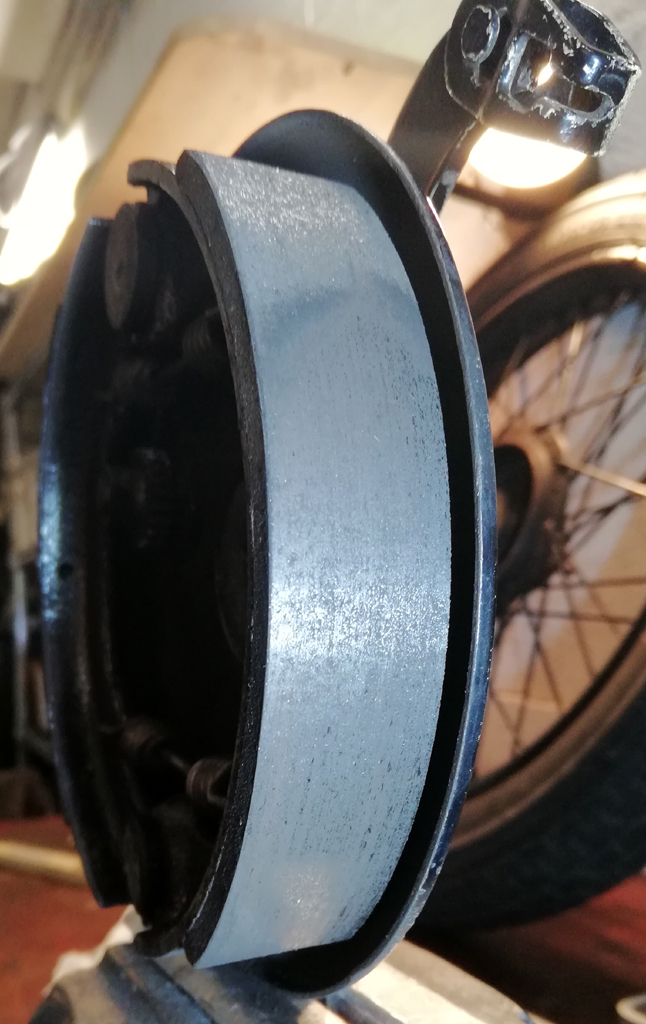

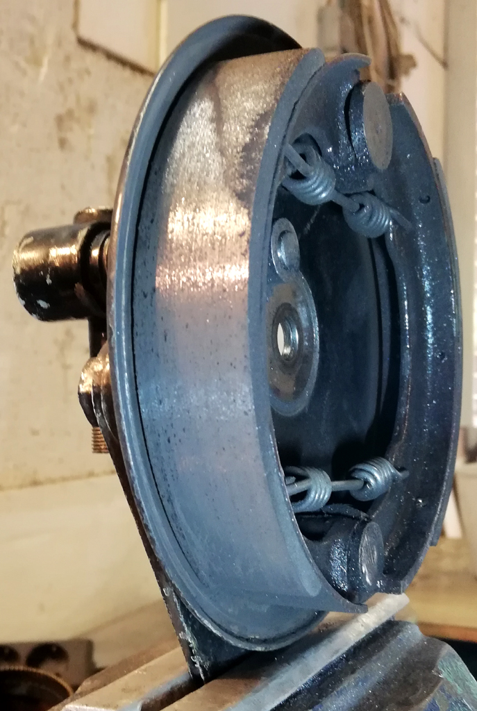

Kann mich täuschen, aber die Beläge glänzen sehr. Sind die vielleicht bereits verglast und sollten eh neu?
Beiträge: 11750
Re: Bremsleistung Trommelbremse verbessern
Beitragvon Jonas » Di 08 Jun, 2021 22:18
Ja, die glänzen schon sehr. :gruebel:

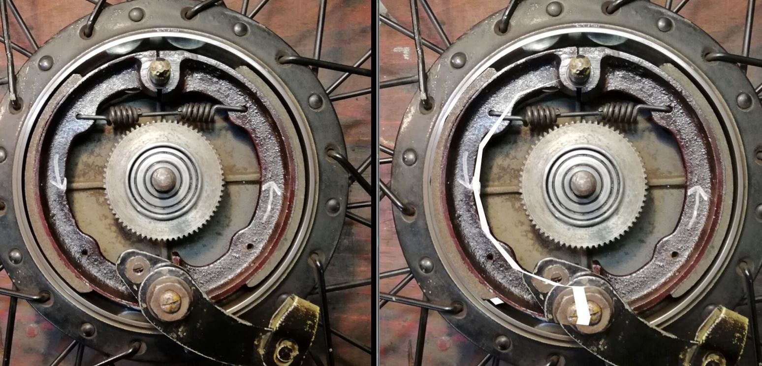

die haben bisher nur oben bei der Nocke getragen, der glänzende Rest liegt noch gar nicht an
wirst nicht drum herum kommen die Beläge auf der Nockenseite runter zu feilen, damit der Belag halbwegs auf ganzer Länge anliegt

Für mich schaut das schon so aus als ob man das mit Feilen hinkriegt.
Hab das mal in Photoshop simuliert ...
Schätze Du verlierst an der dünnsten Stelle 1/3 der Belagstärke.

@Aynchel,
es ist genau umgekehrt. Da wo es glänzt, trägt es. Die matten Stellen tragen nicht.
