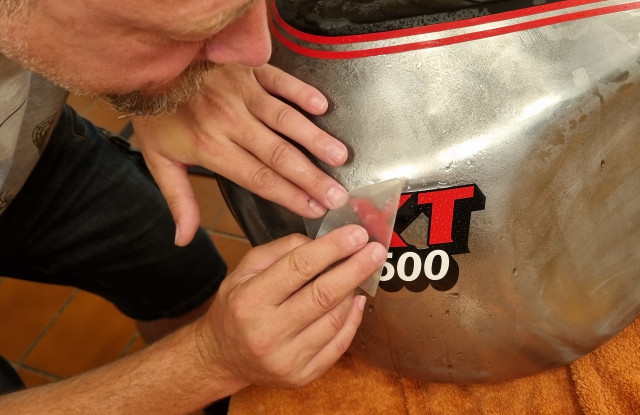

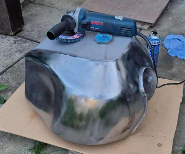

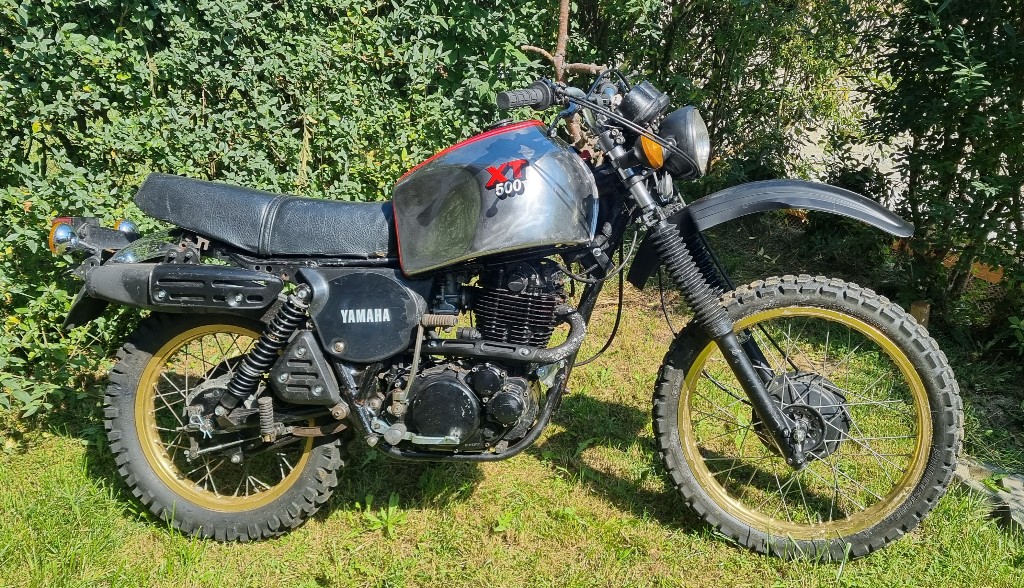

Habe gestern mit dem ES Tank begonnen.
Bin gespannt wie er aussieht wenn der Klarlack drauf ist.

Beitragvon Wauschi » Mi 29 Sep, 2021 06:35
Langsam wird es ernst, nächste Woche geht die Fähre und das Motorrad ist halbwegs fertig.
Bin unendlich froh, dass am Motor nichts zu machen war. Der Motor ist dicht, Unterbrecher, Ventile, nichts musste ich einstellen.
Nach dem Vergaserreinigen lief sie sofort einwandfrei.
Da ich bei der Tour nicht zimperlich mit dem Gerät umgehen will, habe ich in erster Linie Teile zweiter Wahl verbaut, bei denen es egal ist wenn sie zu hin sind.
Wenn alles wie geplant läuft kommt mein nächstes Posting aus Marokko.

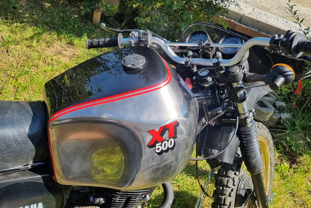

P.S.: Der ES Tank ist schon gewaltig ....
