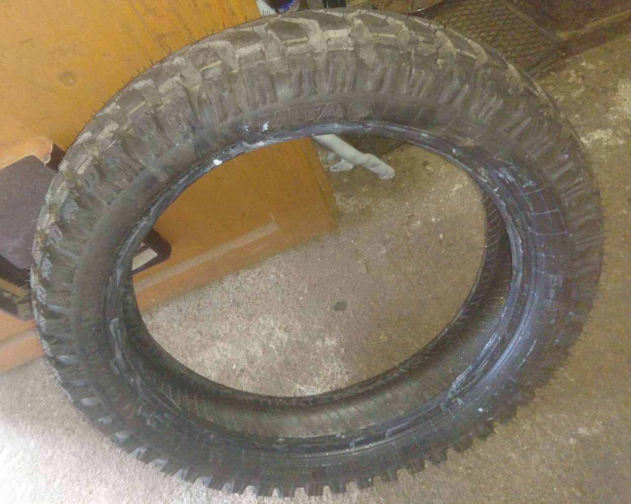

störrischen Reifen von der Felge ziehen
Re: störrischen Reifen von der Felge ziehen
Beitragvon Maybach » Fr 16 Jul, 2021 21:11
Einige Leut nehmen Silikonspray, mit Erfolg und ohne Kontraindikation.
Ich bin einer von denen. Kann ich nur empfehlen.
Wenn man allerdings Maschinen mit Fantastilliarden von PS fährt, dann mag das anders sein.
Und wenn Du den Schlappen dann runter hast, dann mach auch das Felgenband wen, geh mit einer Kupfer- oder Messingbürster drüber und sprüh auch das mit Silikonen. Das Zeug kriecht auch wunderbar in die Gewinde der Speichennippel.

ich geb noch einen für die Wärme man glaubt nicht was das ausmacht.

Man kann den Reifen ja im Wärmeschrank vorheizen, und ihn im Kühlraum montieren. Die Gummis haben eine hohe Wärmekapazität, man muss sich garnicht so beeilen...

beim Reifen langt ein Reifenwärmer oder halt in die Sonne stellen ;-)

Mit Peters Methode ging es plötzlich ganz einfach!
