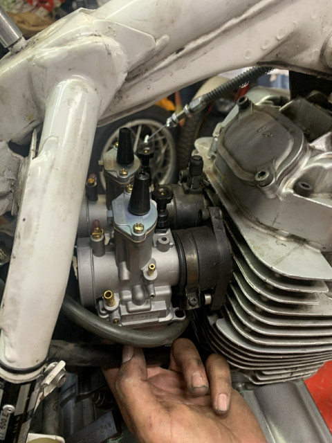

Ah, die aus dem Belgarda-Fred.Bild
Sind das 4-Takt-Vergaser?
Woher zu bekommen? Kostenpunkt?
Gibt's dafür Abstimmungsteile?

Gibts bei Aliexpress, beide zusammen für 47.- incl. Versand, verschiedene Bohrungsdurchmesser erhältlich, von 28 bis 32 glaub ich, großer Düsensatz für knappe €4.-. Man gibt beim Kauf an ob man 2 oder 4takt will.

Link? Oder Suchbegriffe, damit ich die Teile finden kann? ?

Und sind das rechts/links-Versionen?

Das sieht gut aus :D
Hans meinte Schieberanschlag verlegen, also wohl nicht rechts/links. Angu§ aber da

Alconstar Universal PWK?
Links-rechts Version hab ich vor ein paar Tagen angefragt, noch keine Antwort.

ZSDTRP, gibts von verschiedenen Händlern.
