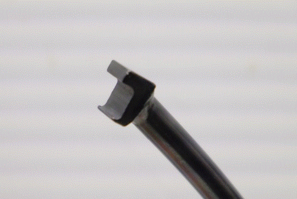

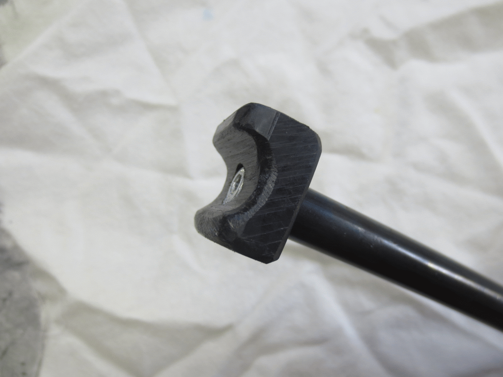

schnupfhuhn hat geschrieben:Hallo Peter,
wo hast Du die Zahnstange denn geholt? Mädler? Welche Breite? Das Ding daheim zu bauen wäre eigentlich nicht so problematisch, ich würde den "Lagerblock" stumpf zusammenschweissen aus 2 Seitenplatten und dem Mittelteil, da noch ne 10er Schraube mit rein, mit Sechskantkopf, dann dreht sie auch nicht mit wenn man die auswechselbaren Achsen festschraubt.
Wie hast du denn den Kopf aus POM gemacht, da wäre die Geometrie interessant.
Andreas
Ok, hier noch ein paar Details. Die verzahnten Teile haben eine Breite von 15mm und sind aus der Bucht. Die Rundstahl Stücke haben einen Ø 12mm. Der "Lagerblock" ist aus drei Stücken zusammengeschweißt. Die M8 Inbusschraube für die Achsen ist versenkt und mit zwei Körnerpunkte fixiert, dreht sich beim Achsenwechsel also nicht mit :wink:
Der original Druckkopf sieht mir recht scharfkantig aus und scheint aus Metall und an die Druckstange angeschweißt zu sein. Das wollte ich bewusst nicht so haben, daher der Griff zum POM. Die Form ist aus dem Bauch raus entstanden. Auf den Bildern kann man den Unterschied gut erkennen
Eine Zeichnung oder so habe ich leider nicht, bei mir entsteht sowas immer nach ner kleinen Schmierpapier Skizze oder frei aus dem Kopf.
Gruss
SR oldman
