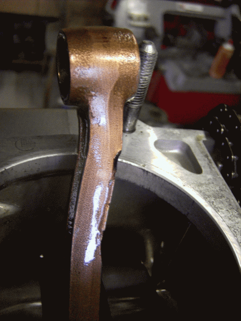

Btw ...der gebrochene Pleuel wird, wenn ich's denn neu mach, einen Platz in der Gedächtnisecke finden, habe da schon ein passendes Exemplar :wink:
Re: Zwei Zylinder Kompressor defekt / Schrott?
Do 16 Dez, 2021 09:23
Ah, ein gekröpfter Flaschenöffner. Ich hab die nur in Gerade :-)

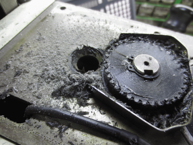

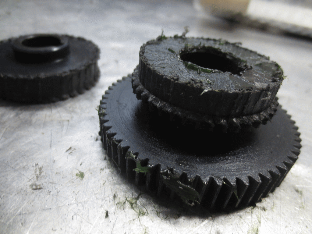

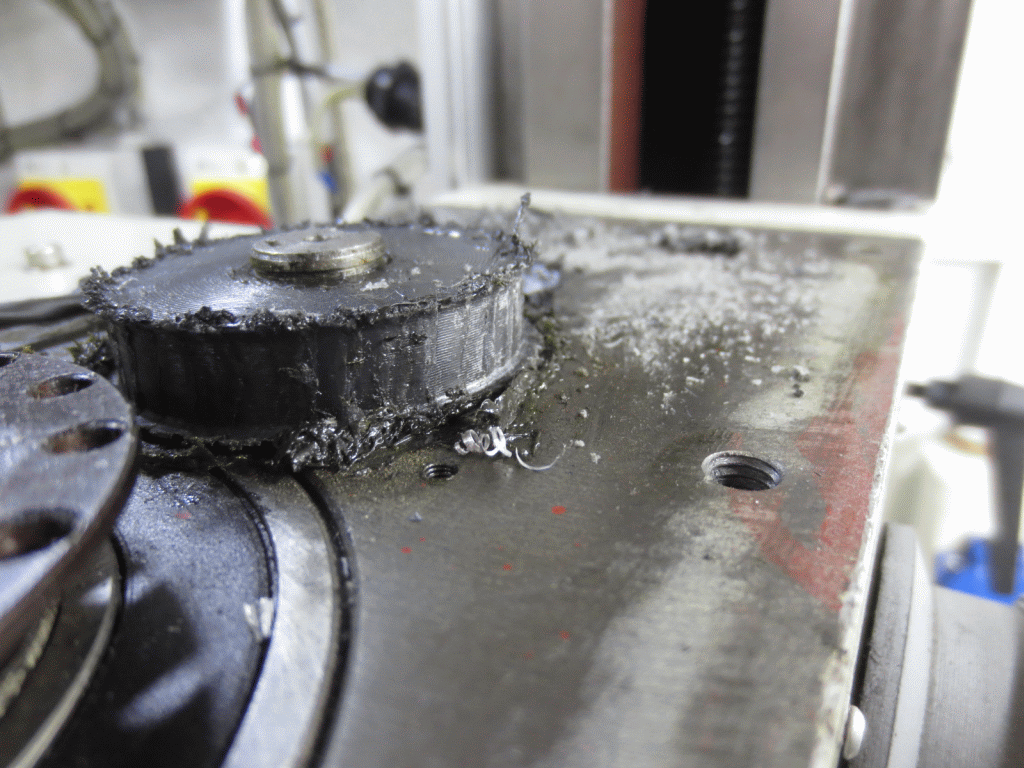

Die Kompressor Reparatur wird sich leider ein wenig nach hinten schieben ....die sich aktuell aufgetane Zahnkaries Baustelle :omg: hat Vorrang.
Es handelt sich um meinen BF20/25 Clon. Den Schaden habe ich im Grund selber verbockt, irgendwann kommt so eine kleine Maschine eben an ihre Überlastungsgrenze. Der Motor ist schon vor einigen Jahren neu gekommen, diesmal muss das Getriebe ersetzt werden...
(Ich habe den Fredtitel mal angepasst)
