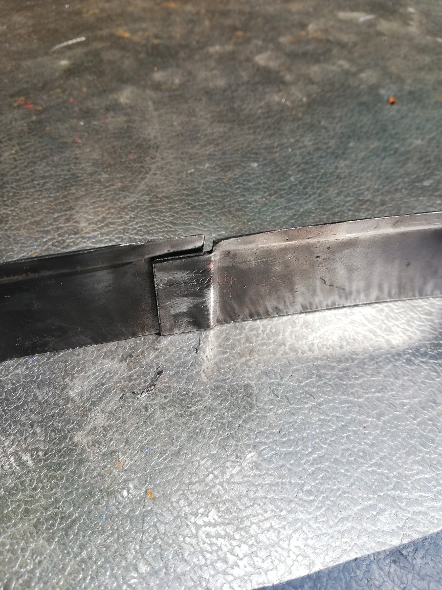

Krieg das mit dem Löten nicht hin. :?
- Karrosserieblech (Polo I, grundiert bzw. blank)
- Dachdecker - Lötkolben + Butan Propan
- ww. Flambierer Butan
- Stangenlot Dachd., k. Ahnung was für eins
- ww. S-Sn 97Cu3
- Flussmittel f. alle Metalle außer Alu (ggf. zu alt?)
- ww. welches für Cu (CFH)
- ggf. ich zu alt
ggf. nimmt die Grippzange zu viel Hitze weg :gruebel:
Hat wer Tipps bitte?
Edtit: Propan, nicht Butan

Re: Frage an die Blechumformer + Löt-Auskenner
Beitragvon Christoph » Sa 16 Jul, 2022 15:30
High Dirk,
Flussmittel tät ich Lötwasser nehmen (in Salzsäure bis zur Sättigung Zinkreste (Dachrinnen) auflösen)
beide Seiten anschleifen und möglichst vorher verzinnen, und dann zusammenlöten. Krimpzange nur mit Holzzwischenlage.
Beitragvon schnupfhuhn » Sa 16 Jul, 2022 16:20
Brauchst Du nicht, mach das Zeug mit der Flex oder mit dem Bandschleifer blank. Dann langt das Flussmittel vom Lötstab oder das Rothenberg Flussmittel zum tunken. Flammenkegel muß stimmen, gerne zu Fett, nicht mit Sauerstoffüberschuss. Das Blech in eine Ecke aus drei Schamotteziegeln legen, sonst haut Dir die Wärme ab.
Beitragvon Lindi » Sa 16 Jul, 2022 17:02
Oben steht ja, was ich habe.
Jetzt auch wieder Lötwasser :check:
keine Schamottesteine (außer verb. im Kachelofen)
kein Sauerstoff.
Aber Dachrinnen löten beherrsch(t)e ich eigentlich.
Ich habe noch irgendwelche Rinnenreste, die werde ich morgen auflösen, dann schaunmermal.
Beitragvon Aynchel » Mo 18 Jul, 2022 12:03
moin auch
nicht mit der offen Gasflamme löten
das saure Kondensat der Gasflamme lässt das Blech oxidieren
Entweder mit einem Elektrolötkolben oder einem Lothammer arbeiten
Elektroniklot geht bei schwierigen lötstellen auch recht gut
Beitragvon schnupfhuhn » Mo 18 Jul, 2022 12:07
Hoppla, ich nehme alles zurück und behaupte das Gegenteil! Ich hab gedacht der Lindi will das hartlöten!
