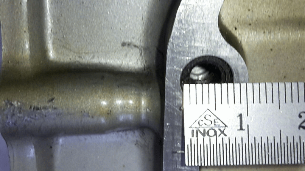

Beitragvon SR oldman » So 27 Mär, 2022 11:06
heiligekuh79 hat geschrieben:...was tun? ist dort genügend platz, um ein größeres gewinde rein zu schneiden?
Regina, zu deiner Frage
Ich täte auf jeden Fall eine neue M6 Buchse (2,0 x d) setzen. Mein Favorit sind die TimeSert Teile.
Unabhängig davon, der Block hat genug Wandstärke für ein M7x1 oder M8x1 Feingewinde, bei M8 Normalgewinde hält es schon genau. Und unbedingt darauf achten, auf keinen Fall tiefer als 17mm (original Sackloch) zu bohren, sonst kommt man im Motor raus !!!
Gruss
SR oldman

Re: ölwanne xt 500 ist undicht
Beitragvon heiligekuh79 » Mo 28 Mär, 2022 07:24
uff, das helicoil ist noch o.k. :grin:
nach reinigung und mehlbestäubung konnten wir die stelle identifizieren, wo es raustropft. tatsächlich dort, wo das helicoil eingesetzt wurde.
dann sind wir zu einem freund gefahren, der "gewindeversteher" ist. die xt stand dort einige stunden und es zeigte sich nach den 30 km fahrt nur noch ein kleines ölfleckchen unter der xt. merkwürdig, ich hatte erwartet, daß es nach der fahrt mehr tropft. es hatte monatelang erheblich getropft, während die xt winterschlaf hielt. der ölfleck hatte einen durchmesser von ca 30 cm und auch auf der untergelegten pappe und folie sammelte sich immer wieder öl.
unser gewindefreund hat dann die schraube mal vorsichtig gelöst und wieder angezogen und das gewinde für gut befunden. die xt blieb über nacht dort, weil stefan nach einem feierabendbier war. gestern nachmittag haben wir sie abgeholt und es war wieder nur ein winziges öltröpfchen unter der xt.
warum das warme öl nach der fahrt weniger tropft, als kaltes öl nach längerer standzeit, ist mir ein rätsel, aber ich bin einfach nur froh, daß das gewinde o.k. ist und keine größere operation braucht.
es war schon eine besondere freude, daß die xt nach der winterpause auf den 2. tritt ansprang und auch die kleine sr 250 problemlos ansprang.
gruß
regina

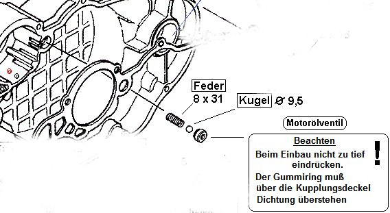

Regina,
in der Ölwanne von Trockensumpfern wie der XT500 steht normalerweise kaum Öl.
Wenn im Stand dort mit der Zeit der Ölstand steigt, ist das Kugelventil im Kupplungsdeckel undicht.
Irgendwo verliert Deine XT etwas Öl, wahrscheinlich an der Befestigungsöse bei dem verdächtigten Helicoil.
Vielleicht auch eine kaputte Dichtung.
Das fällt bei dem üblicherweise niedrigen Ölstand in der Ölwanne nicht auf, aber bei längerem Stehen steigt der Ölstand durch das undichte Kugelventil langsam bis zur undichten Stelle, dann tropft es.
Beim nächsten Ölwechsel könntest Du das Ölwännchen abnehmen, das empfiehlt sich sowieso ab und an mal.
Inspizieren und - wenn in Ordnung - ohne Dichtung, mit Dichtmasse montieren.
Dabei alle Schrauben gleichmäßig nach und nach auf das gewünschte Anzugsmoment bringen.
Ich empfehle nicht mehr als 7 Nm.
Im Anhang ein Ausschnitt aus der Werkstattzeichnung von Peter zur Montage des Kugelventils bei der SR500. Ich vermute, daß die Maße auch für die XT500 stimmen. Ersetzt werden muß sowieso nur das Gummiteil, die vorhandene Feder und Kugel können meistens wiederverwendet werden.
Manchmal reicht es auch, das Gummiteil des Ölventils sauberzumachen, wenn die zum Motorblock abdichtende Gummilippe und der Kugelsitz wirklich einwandfrei sind.
