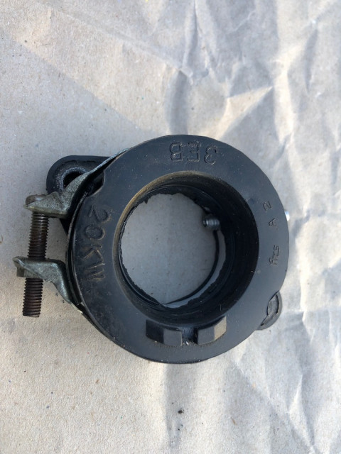

Letzten Sonntag mit Quirin zur Alm-Sommer-Übergabe mit den Mopeds. Zick blieb zwar nicht stehen, an und ab ruckelte sie nervig.
Die kleine Honda lief max 90, meistens 70 - 80, dachte da komme ich locker mit 3,5 l /100 km aus - war aber nicht so: Entweder 4,2 oder 4,5 l. Warum oder? Zwischen zwei Tankstopps haben wir mal die KM-Zählung verglichen. Während die kleine Honda 181 km fuhr, wollte Zick 196 km gerannt sein :shock: Die Spritverbrauchsmessung ist also uneinheitlich! So oder so aber zuviel. Zwischendurch hatte ich verdunstenden Sprit in der Nase. Am Montag dann bei der Fahrt zum Job, tröpfelte es unterm Vergaser, bei der Heimfahrt rann es. Der Benzinschlauch war viel zu groß, kleinerer Durchmesser schaffte Abhilfe.
Heute weiter mit der Fehlersuche und mal den Benzinhahn zerlegt und überholt. Dabei die kleine Nase am Riegel abgefeilt um ein klare Zu-Stellung zu haben. Hab die Membran vorerst noch aktiv belassen. Möchte insgesamt erstmal den Originalzustand herstellen, um davon ausgehend zu optimieren - der Plan!
@pilot: Könnte schon so sein. Der K+N ist ziemlich verschmoddert. Deshalb erstmal auch hier: Original-Luffi, wegen dem Plan!
Der Plan wird dann doch geändert, da die Probefahrt ausfiel. Zick zeigte kein Zucken!

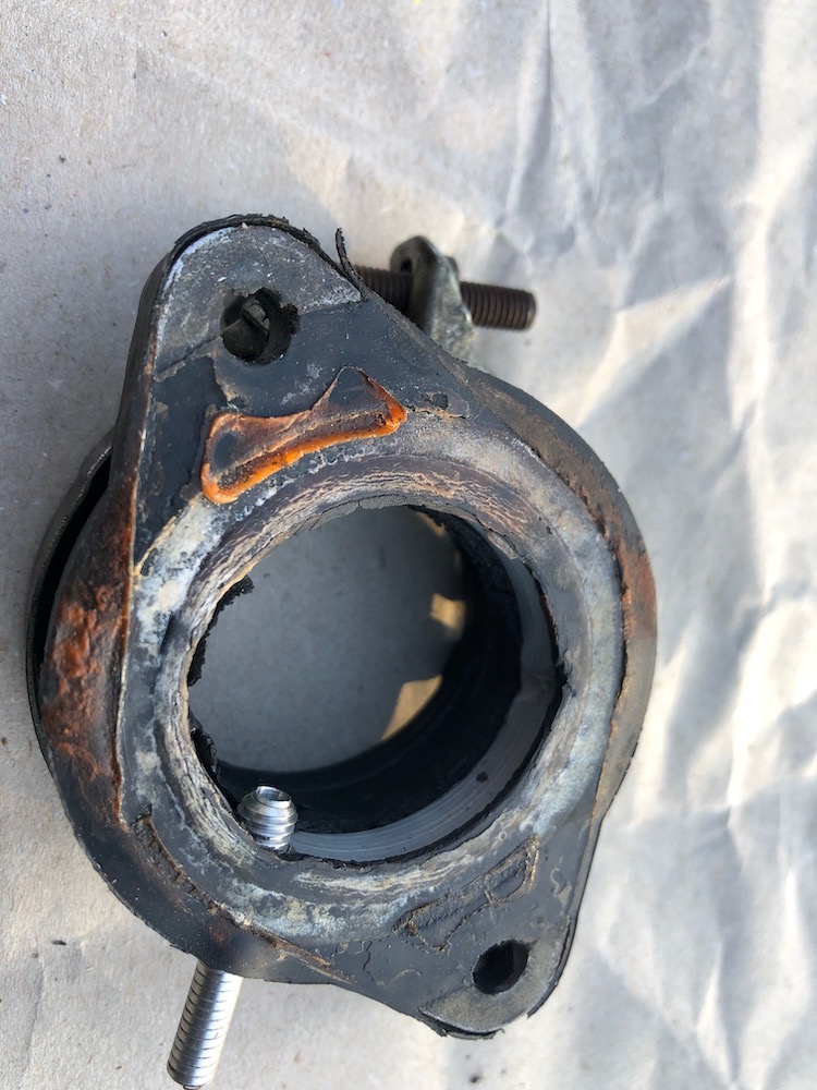

Ansauggummi rissig!
Und beschnitzt!
Werde also den Kedo Powerkit implementieren. Offener Ansaugstutzen, angepaßte Bedüsung, K+N vorerst doch belassen, jedoch Filterkasten abdichten, bzw. erneuern.
Der Krümmer ist aus Edelstahl, vermutlich also auch nicht mehr Original. Muß grad darauf hoffen, daß irgendein Vorbesitzer einen Leistungskrümmer angebaut hat und damit in Verbindung den Ansaugstutzen-Innendurchmesser vergrößert hat.
Ab jetzt halt doch kein Plan mehr, sondern basteln :-|

Beitragvon Lindi » So 15 Mai, 2022 14:49
So ist es. Und der vordere Teerschneider vom Hondelchen war vermutlich im Original auch kleiner. So...
Das Bild hat mich jedenfalls gefreut :) :smt039
Und 4,5 Liter ist als Verbrauch noch im Rahmen. Erst recht wenn was undicht ist.
Aber das Unterdruckröhrchen war bei meinem 3EB-Stutzen anders: gülden :grin: , und es stand kein bisschen in den Einlass.
Aber kommt ja jetzt eh neu.

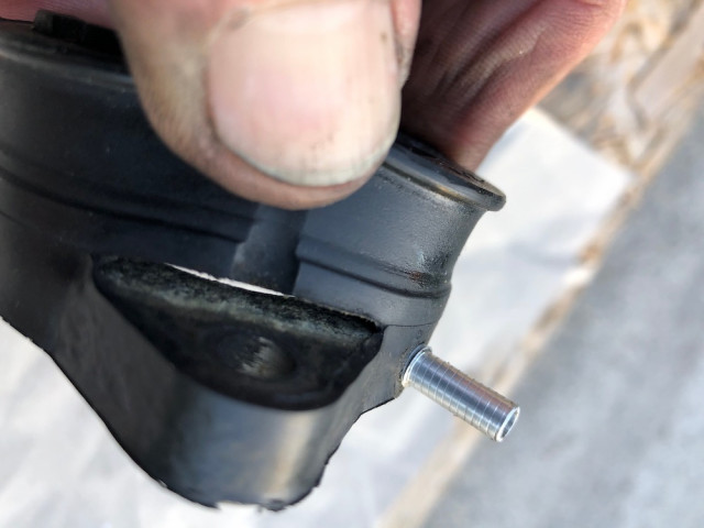

Nach dem Aircut auf der rechten Seite vom Vergaser könntest Du auch mal schauen, schadet nicht.
Wenn das Plastik hellgrau ist, ist es noch das Originalteil.
Da bilden sich manchmal Risse an der einen Stelle, auf der Innenseite (grüner Kringel und Pfeil), sieht man oft erst nach dem Abschrauben.
Und das Symptom mit dem Schwimmkörper im Sprit hatte ich auch schon (ABr, motorang) . Kammer mal ablassen ist der geringste Aufwand.
Genau dieses Köpferl ist heute abgefallen :evil: Einfach so, ohne daß ich es zu hart angeschaut hätte :shock: Wäre ja noch so schön gewesen, heut Mittag kam das Power-Ansang-Kit und war flott verbaut, dann hüpfte das Köpferl, grrrr!
Abr. motorang, Lindi: Schwimmerkammer hab ich abgelassen, war sauber!
Der Gummiflansch vom Luftfilter zum Vergaser ist etwas zu kurz, hab eigentlich den neuen schon daliegen. Mach ich mit dem Aircut demnächst drauf!

Beitragvon Straßenschrauber » Fr 20 Mai, 2022 09:41
Straßenschrauber hat geschrieben:Vorsicht beim Ein- und Ausbau des Vergasers, der Aircut wird dabei leicht beschädigt.
Das ist mir damals natürlich auch passiert.
Läßt sich mit einem eingeklebten Röhrchen reparieren.

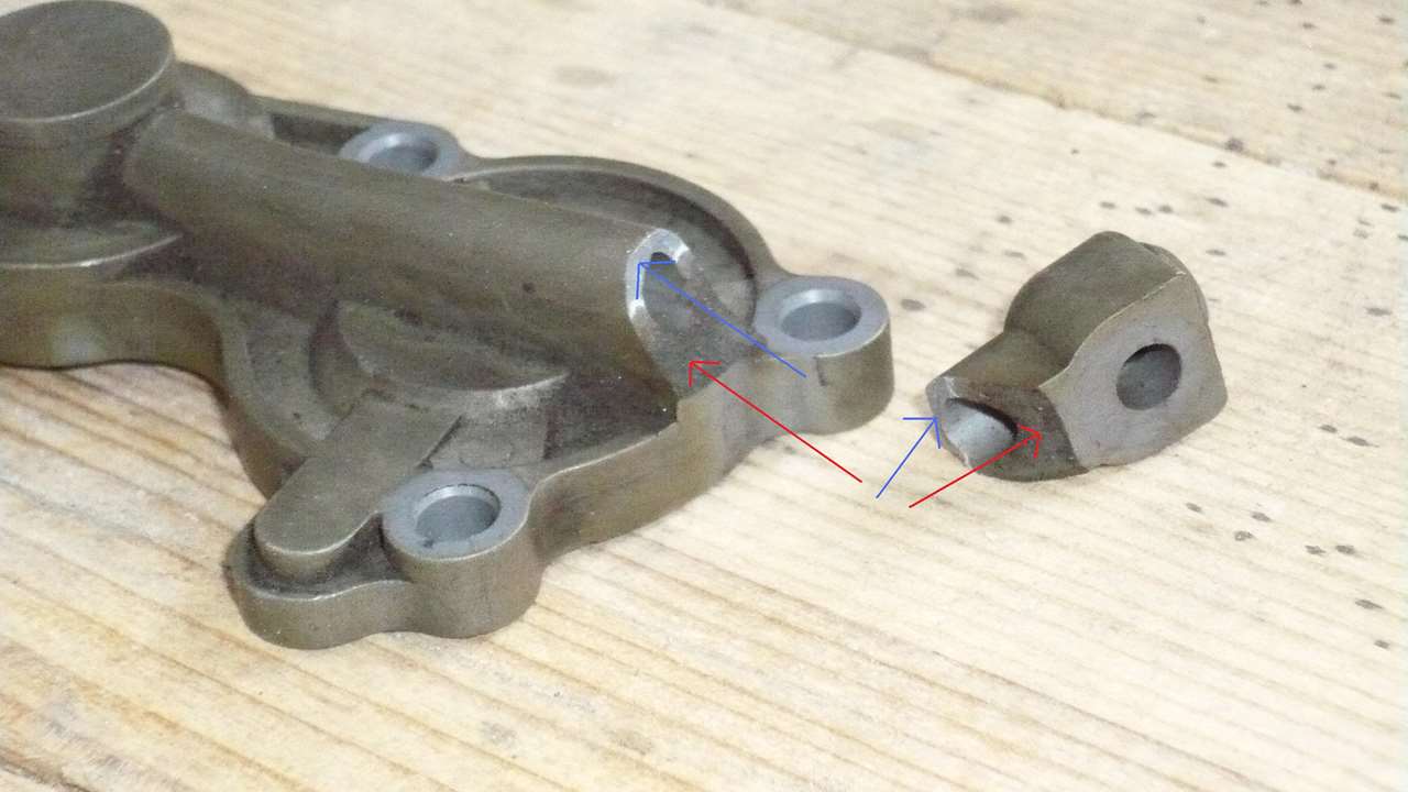

Beitragvon Lindi » Fr 20 Mai, 2022 16:43
Es hatte mich interessiert, Albin, ob ich noch ein Foto habe von meinem BST. Bingo.
An der dreckigen Bruchkante (rote Pfeile) kann man ganz gut erkennen, wo schon länger ein Riss gewesen sein muss.
Den letzten Rest hab ich einfach abgebrochen, deshalb die sauberen Bruchkanten (blaue Pfeile).
Ich hatte das damals mit Loctite 3450 geklebt, ohne Röhrchen. Hält dauerhaft.
Foto vom ‎12. ‎Juni ‎2009
Beiträge: 11701
Re: Yamaha SR 500 "Zick" ist eingeritten
Beitragvon Rostreiter » So 22 Mai, 2022 20:14
Die Bruchkante ist 1zu1 die gleiche wie bei meinem Aircut. Hab anfangs auch ans kleben gedacht. Da ich jedoch fürchtete, daß der kleine O- Ring zuviel Spannung aufbaut und die Klebefläche ja recht klein ist, hab ich neuen Ersatz verbaut. Noch ein paar bröselnde Gummi getauscht und fahrbeprobt. Super wie sie jetzt geht, kein Ruckeln mehr, geht nicht mehr aus und dieses Gefühl beim beschleunigen, als ob sie tranig wäre - auch weg. Beim Tank draufstecken habe ich wohl etwas geschludert, nach 5 km klemmte der Gaszug. Bißerl dran rumgenackelt, geht wieder. Muß ich nochmal vernünftig machen.
