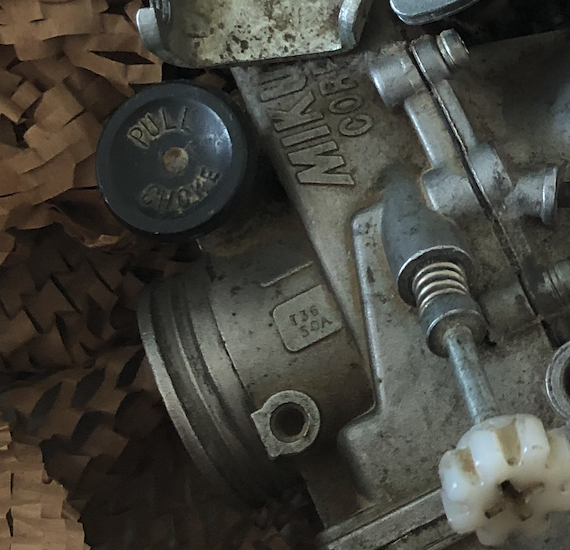

Ja, ein Foto von der Linken Seite wäre prima oder schau mal nach der eingeschlagenen Nummer, steht unter dem Chokeknopf. TM 36-31 wie ich sie kenne haben immer einen schwarzen Deckel, den verchromten kenne ich sonst nur vom TM40.
Re: TM36-Fragen
Sa 11 Jun, 2022 19:10
T36-30A ist eingeschlagen lt. einem Foto von mir
Re: TM36-Fragen
So 12 Jun, 2022 06:15
Beim TM36-31 ist T36-31 eingeschlagen!
Welches da die feinen Unterschiede zwischen 30A und 31 sind weiss ich leider nicht. Vielleicht mal bei Topham nachfragen. Denke aber, wenn der 30A vom Innenaufbau gleich ist und die Übergangsmasse Lufi und Ansaugstutzen passen, solltest du den auch auf die SR abgestimmt bekommen.

Nanno hat geschrieben:T36-30A ist eingeschlagen lt. einem Foto von mir
Tatsächlich T(ohne M)36? Das wäre dann ja nochmal was anderes, oder? :gruebel:
Re: TM36-Fragen
So 12 Jun, 2022 12:10
In der Tat T36 30A:
Screenshot 2022-06-12 at 13.07.32.png (537.27 KiB) 4645-mal betrachtet
