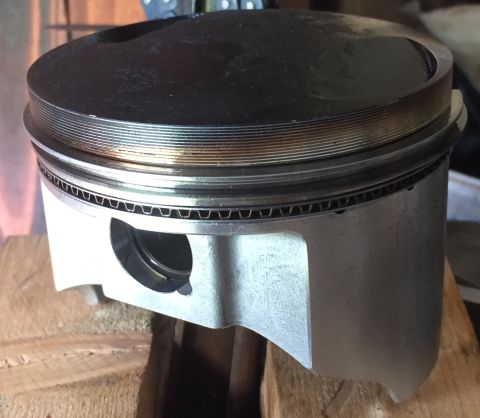

Beitragvon Straßenschrauber » Di 14 Jun, 2022 20:36
So sieht der Kolben aus:
Beiträge: 8587
Re: SR500 zu hoch verdichtet - dickere Dichtung - Steuerzeit
Beitragvon Nanno » Di 14 Jun, 2022 20:57
Straßenschrauber hat geschrieben:Was ist eine Quetschkante?
Quetschkante ist jene Fläche im Zylinderkopf die am nächsten Kolben ist und wo die Gas als erstes bzw. am engsten komprimiert werden.
P.S.: Hübscher Kolben.

Beitragvon Straßenschrauber » Mi 15 Jun, 2022 10:22
Das hilft weiter.
Ich kannte nur die Sache, mit Knete den Freigang der Ventile zum Kolben zu prüfen.
Der Kolben ist ein Wiseco im 4. Übermaß (88 mm), gerade 3000 km gelaufen.
Falls der bleibt, müssen dann die Ringe neu?

Beitragvon hiha » Mi 15 Jun, 2022 17:46
Bei 88 und auch noch darüber, ergibt sich keine funktionierende Quetschung. Daher den Brennraum, und wenn möglich die Kopfdichtung, genau an den Zylinderdurchmesser anpassen.
Kolben abdrehen ist bei Wisecos möglich, die haben viel Fleisch. In der Mitte sollte es nicht dünner als 4-5 mm werden...
Ringe würd ich lassen.
Beiträge: 18400

Beitragvon Straßenschrauber » Do 16 Jun, 2022 10:34
Danke!
Dann ist wohl Kolben abdrehen das Mittel der Wahl, eine dickere Dichtung verändert die Steuerzeiten ja etwas in Richtung früh.
Gibt's da Erfahrungen, wieviel Grad das sein könnnen? Wenn das unerheblich ist, ist eine dickere Dichtung natürlich das Einfachste.
Abdrehen: Der Kolben ist gewölbt.
Soll das nach dem Abdrehen so bleiben? Kann der Wert aus dem Verdichtungsrechner dafür 1:1 übernommen werden?
Also wenn 1,4 mm auf die Dichtung soll, kann dann alternativ der Kolben oben um 1,4 mm verkürzt werden?
