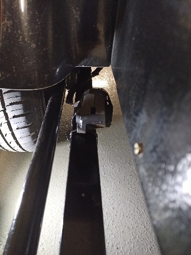

Heute morgen habe ich den Bremssattel am Beiwagenrad abgeschraubt, die Beläge festgesetzt und den Sattel an den Rahmen gebunden.
Dann bin ich von Kühtai zig Kilometer ins Tal und zurück gefahren, Kurven ohne Ende und keinen Ausfall der Hinterradbremse.
Die Radnabe vom Beiwagen hat kein fühlbares Spiel.
Ich verstehe es nicht und hoffe dass es jetzt so bleibt mit der Bremse. Daheim wird die kpl Mimik überholt.
Danke für eure Tipps
