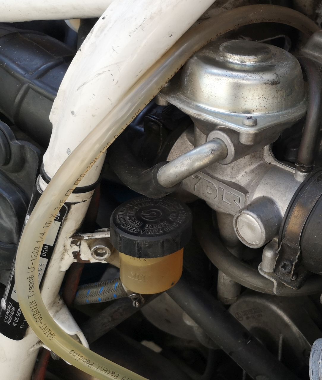

Beitragvon hiha » Di 12 Jul, 2022 09:10
So schaut das dann nach 1 Jahr aus:
Beiträge: 18331
Re: Empfehlung Benzinschlauch?
Beitragvon Straßenschrauber » Di 12 Jul, 2022 09:11
Schaut gut aus!
Tygon LP-1200 also.
Beiträge: 8487
