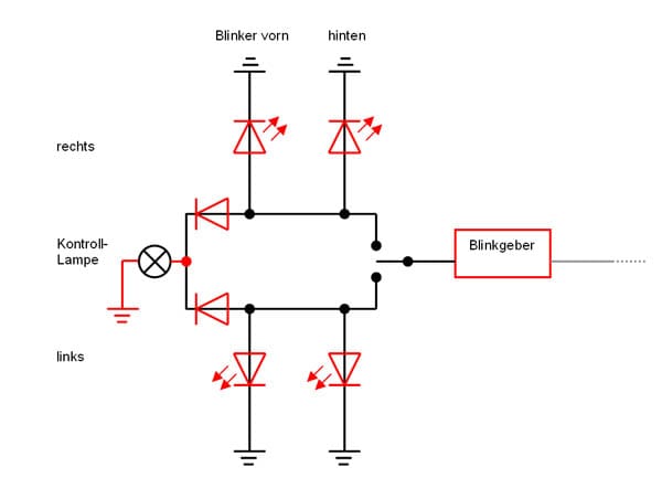

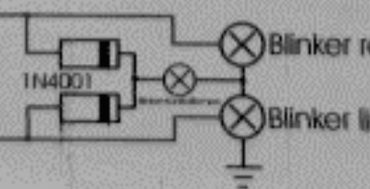

Beitragvon Straßenschrauber » Mi 15 Feb, 2023 20:45
Leicht off-topic:
Wie ist das denn mit der Blinker-Kontroll-Leuchte im Fehlerfall?
Wenn bei einer konventionellen Anlage mit Blinkrelais und Glühbirnchen eine davon ausfällt, seh ich das sofort, dann blinkt die Kontroll-Leuchte schneller.
Wird auf ein elektronisches Relais umgestellt, blinkt die Kontroll-Leuchte weiter unauffällig, auch wenn es nirgendwo am Fahrzeug mehr blinkt.
So war das nicht gedacht, jetzt ist sie nur noch eine Kontrolle für die Funktion des Blinkrelais.
Noch off-topickerer:
Warum Blinker auf LED umstellen?
An meinen beiden Rüttelmaschinen (SR500, XT600) sind immer noch die originalen Blinker dran.
Die sind ordentlich gelagert, da gab es bisher nur einmal Ausfall wegen Korrosion in der Fassung, wegen weggelassener Dichtung.
Stromverbrauch der originalen ist jetzt auch nicht so wahnsinnig hoch.
Die Blinker (18 bis 21 Watt) sind - auch wegen der serienmäßigen Reflektoren - sehr gut sichtbar.
Bei Maschinen mit einer einzigen Kontroll-Leuchte für beide Seiten muß bei Umstellung auf LED die Verkabelung geändert werden (wie es der Andy auch gemacht hat, 2 Dioden), eine weitere Fehlerquelle.
