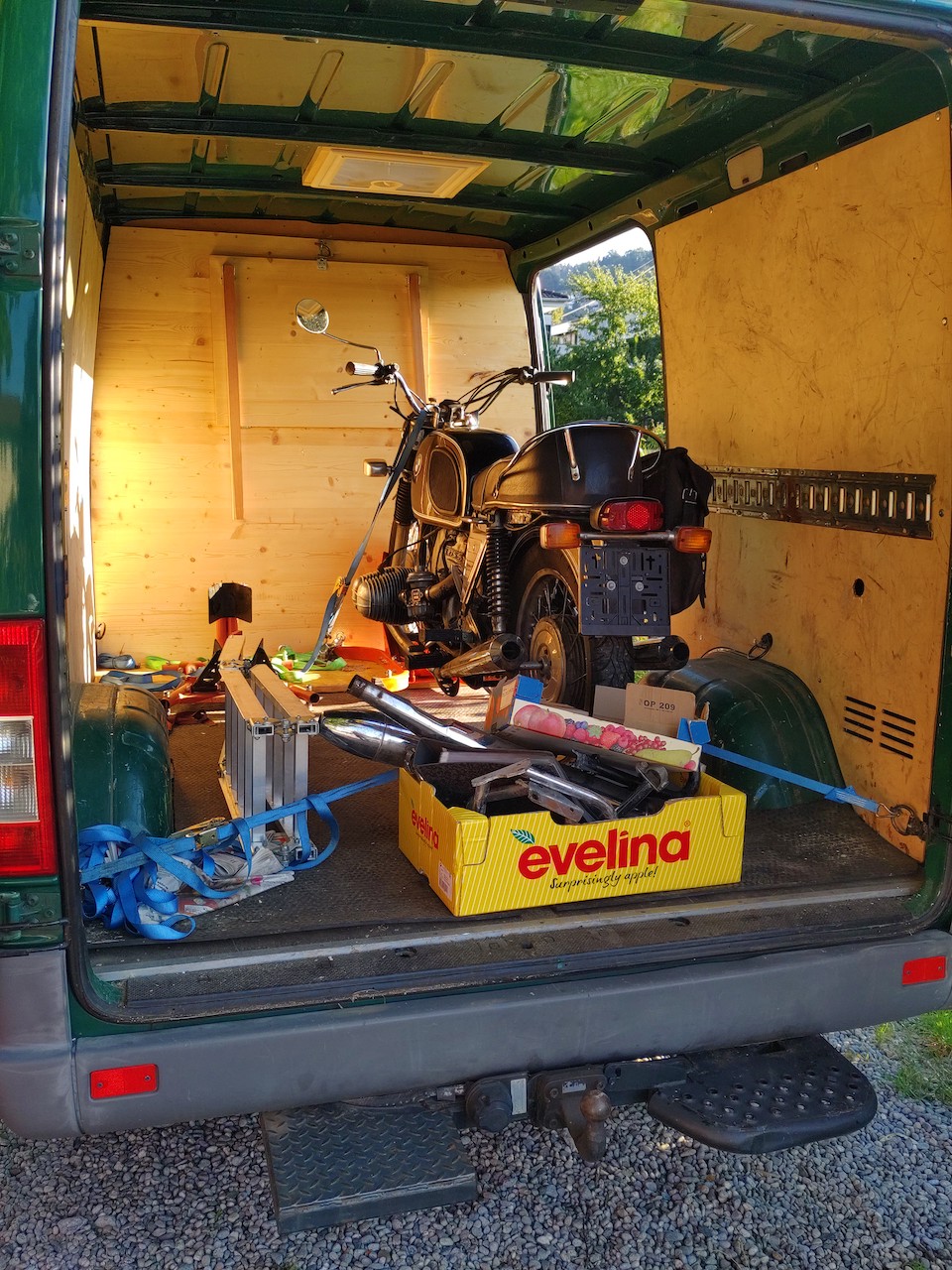

Beitragvon gert » Do 11 Aug, 2022 19:32
Das neu Pferd ... äh die Kuh ... im Stall :-)
