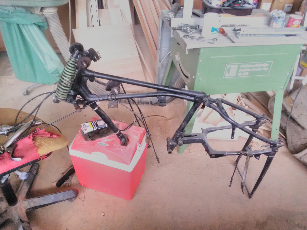

Ich fange mal an, meine bereits erledigten Arbeiten aufzuarbeiten. Leider habe ich nicht alles fotografiert.
Hier erstmal der Zustand nach dem Entschluss, dass es was grundsätzliches wird.

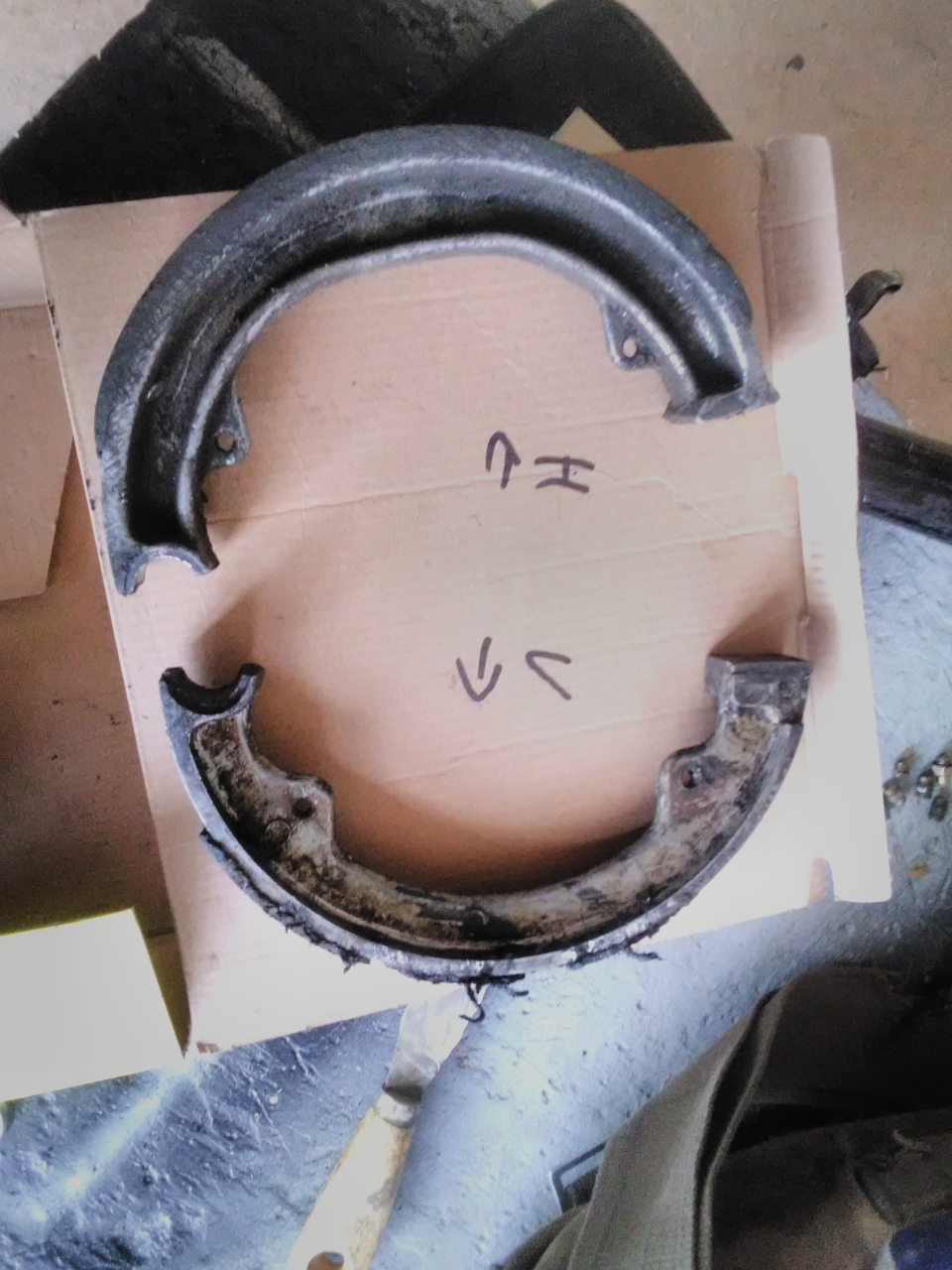

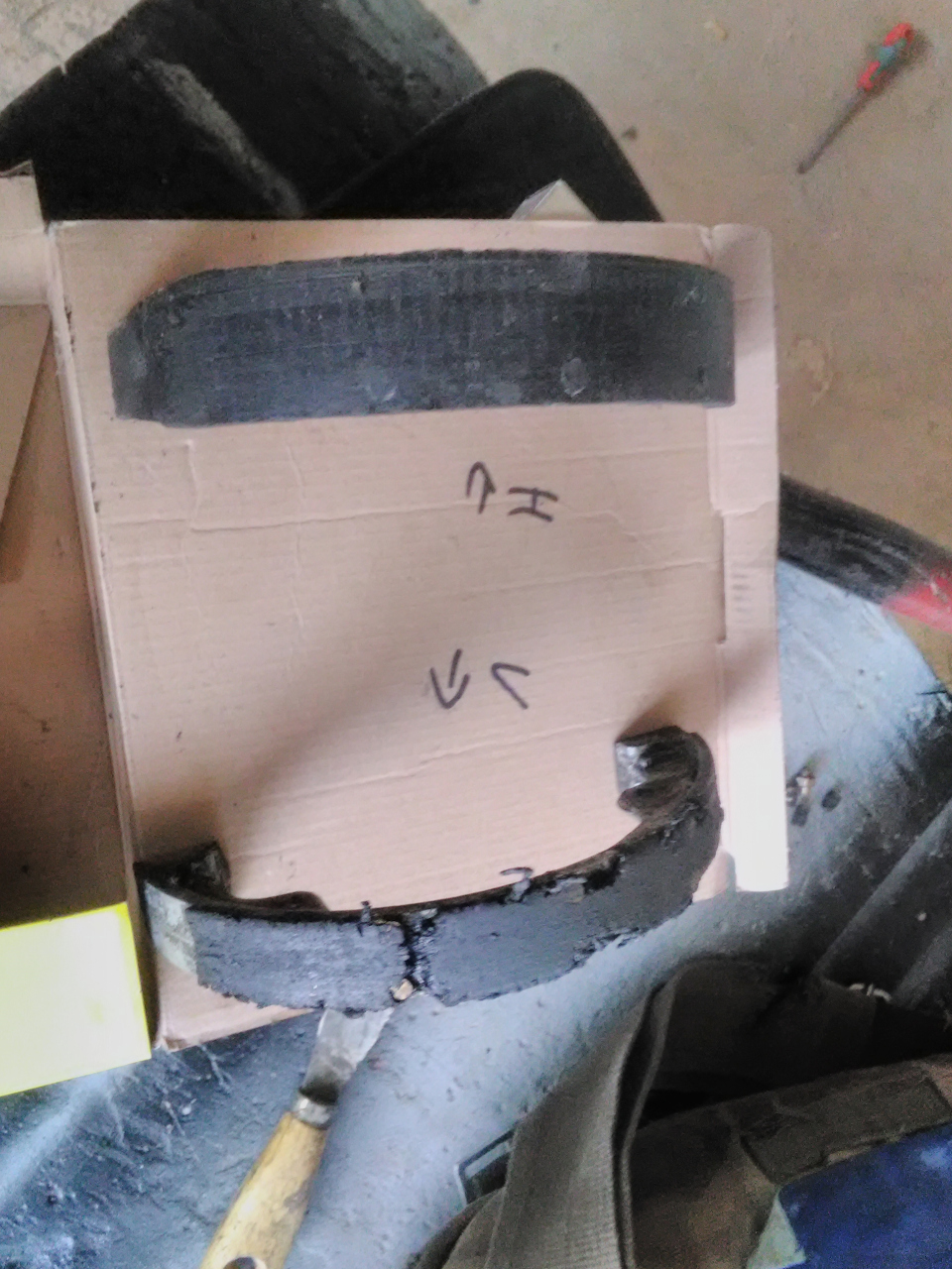

Als erstes Kamen die Bremsen dran. Wie gesagt... Aussage Verkäufer: Nur ein paar Bowdenzüge und dann TÜV... :omg:
Als ich die Bremsen zerlegt hatte sahen die aus wie auf dem Bild. Also, ich bin ja wirklich kein großer TÜV-Versteher, aber bei den Bremsen hätte selbst ich gehofft, dass die mir keine Plakette geben...
Ich habe also die Bremsen in einen Karton gepackt und sie nach Frankreich geschickt um sie neu zu belegen. Die Betreiber des Internetshops sprachen davon, dass die Bremsbeläge im Austausch neu gemacht werden. Bei mir scheinbar nicht. Ich habe die gleichen zurück bekommen, die ich verschickt habe.
Das Problem: Sie passten einfach vom Durchmesser nicht mehr in die Trommeln. Nach reiflicher (naja...) Überlegung habe ich mir eine Lehre gebaut und die Bremsbeläge an den Auflageflächen der Nocken soweit runtergefeilt, bis sie passten. Da einer der Bremsbelagspaare noch keine verschraubte Stahlplatte auf den Auflageflächen der Bremsnocken hatte, und diese dort auch schon mächtig vermackt waren, hab ich das Belagspaar weiter runtergefeilt und noch eine Stahlplatte aufgeschraubt. So werden die Nocken die Beläge nicht mehr beschädigen.
Ob das jetzt wirklich alles so richtig war, weiß ich allerdings nicht. Irgendwann kam mir dann der Gedanke, dass die Beläge samt Ankerplatte vielleicht an einer Drehmaschine hätten heruntergedreht werden müssen. Hmm... Also es fühlt sich so an, als ob es gut bremst. Bei einer Probefahrt könnte es aber sein, dass ich mein blaues Wunder erlebe, da die Beläge eben doch nicht wirklich flächig anliegen. Da werden sie sich wohl erstmal etwas einschleifen müssen, während ich schon einen halben km im Vorraus anfange zu bremsen. Aber da ich ja auch schon eine Sachs 98 mit Fahrrad Rücktritt fahre, weiß ich wie es ist vorrausschauend zu fahren. Reiner Selbsterhaltungstrieb.

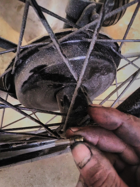

Außerdem gibt es in der Radnarbe auch Fettnippel. Die haben allerdings eine sehr sonderbare Form. Sie haben ein normales Gewinde, aber daran ist dann noch quasi ein Röhrchen als Verlängerung dran. Ich denke mal, dass das dafür da ist, das Fett möglichst mittig in die Radnarbe zu bekommen. Da man sowas nicht kaufen kann, habe ich moderne Fettnippel in Messing gekauft und daran ein passendes Messingröhrchen gelötet. War etwas mühseelig, hat aber schließlich doch mit Silberlot funktioniert.

Wegen den Bremsbelägen: es gibt hier in Deutschland auch Firmen, die das machen, das ist auch noch nichtmal sehr teuer.
Denen gibt man den genauen Durchmesser der Trommel innen, dann drehen sie die von ihnen aufgebrachten Beläge passend ab. Einige von denen wollen dafür auch, dass man die Bremsankerplatte mitsendet.
Einer sitzt hier in Radebeul, war aber bisher noch nicht bei ihm, er soll aber ganz gut sein. Bei Bedarf kann ich mal die Telefonnummer raussuchen.
