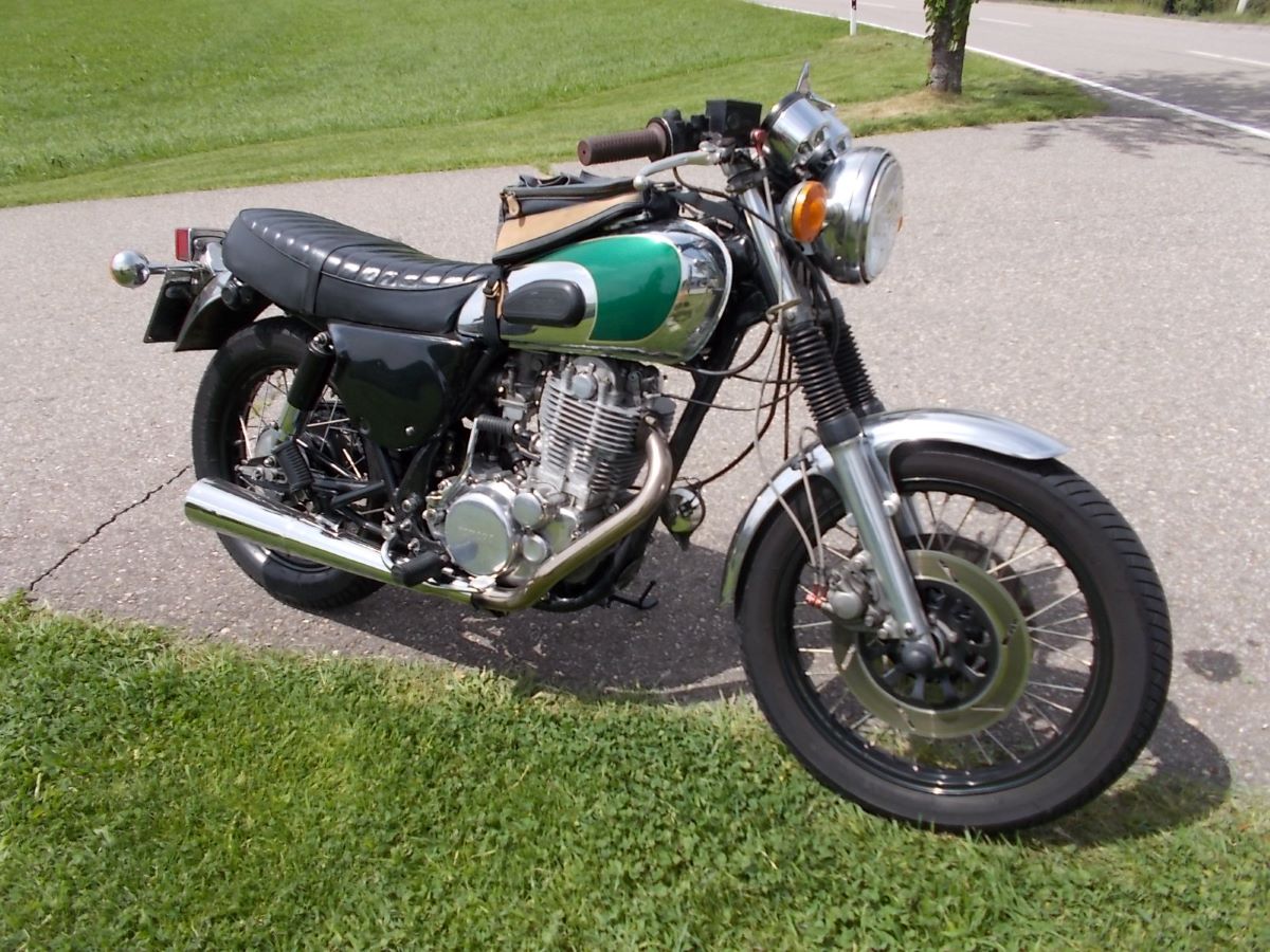

ich hab hagon dämpfer in den xs´sen seit bestimmt über 10 jahren.
qulitativ kann ich die nur loben-fahre aber auch nicht im winter und bei salzlake auf den straßen.
desweiteren putz ich auch gerne und gründlich denn nichts hält ewig ohne pflege und schließlich kostet alles auch nicht unerheblich geld.
alle hagon dämpfer hab ich von WILBERS bezogen und die federn passend auswählen lassen von WILBERS.
bei jeder hagon bestellung muß man angaben machen für welchen zweck,gewicht der besatzung und natürlich welches modell.
desweiteren bietet WILBERS auch einen reparaturservice für die hagon dämpfer-in deutschland und nicht in den niederlanden oder england etc. an.
ich denke WILBERS würde keine dämpfer vertreiben die so garnix taugen und gleichzeitig hat er schöne klassische dämpfer im portfolio um auch die klassik-szene zu bedienen.
an meinen klassikern sehen die jedenfalls wunderschön aus und ich bin damit sehr zufrieden-sie waren noch nie defekt.

Hallo Willy
Die Dämpfer auf Deinem Bild passen wirklich gut zur Maschine.
Generell wollte ich nicht deine Dinge, die Du offensichtlich mit Bedacht ausgewählt hast, schlecht reden.
Jeder macht halt so seine Wahrnehmungen.
Ich sehe bei Gespannten im Winterbetrieb häufig Hagon Dämpfer, die stark korrodiert sind, das kann ich bei anderen Marken so gehäuft nicht feststellen.
Wie gesagt, subjektive Wahrnehmung.
