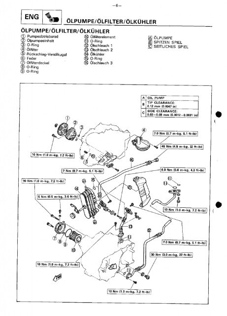

Hier mal eine bessere Darstellung der Ölpumpensituation, aus dem YAMAHA-Service-Manual. Für XT600Z, das sollte bei der TT sehr ähnlich sein, bis auf den Ölkühler.

Hast du von diesem Service-Manual noch mehr? Gerne per PN, mich interessieren die Drehmoment-Angaben! :-)

Hast PN.
Über die Drehmomentangaben wie immer bitte selbst nachdenken.
Bei Schrauben, die nur einen Deckel halten müssen und in einem Gewinde in altem Alu stecken, wird das in aller Regel viel zu hoch angegeben, zum Beispiel bei der Ölwanne der SR500, oder den Ölfilterdeckeln XT600 / TT600 / SR500 usw., wo für M6 10 Nm angegeben wird (!). Oder für eine kurze M14-Ölablaßschraube in dünnem Alu 30 Nm (!!!).
Schreibt halt einer die Fehler vom anderen ab.

10Nm ist aber durchaus normal für M6, auch in Alu. Deswegen hatte ich mich ja gewundert, dass im Clymer die 14Nm drinstehen. Jetzt, wo ich die Wartungsdaten habe (vielen Dank!), kann ich sehen, dass dort ebenfalls 10Nm drinstehen. Vermutlich ist der Autor in der Spalte der Tabelle verrutscht, denn die Anzahl sind 14 Schrauben, eine Spalte vorher. Ich frag mich, wie viele Gewinde deswegen rausgekommen sind, aber das werden wir nie erfahren... :-D
Die Gewinde im Gehäuse sind sehr lang, vermutlich geht das auch mit 14Nm noch gut.

Für M6-Schrauben, die lediglich einen Deckel halten sollen, sind 10 Nm zuviel.

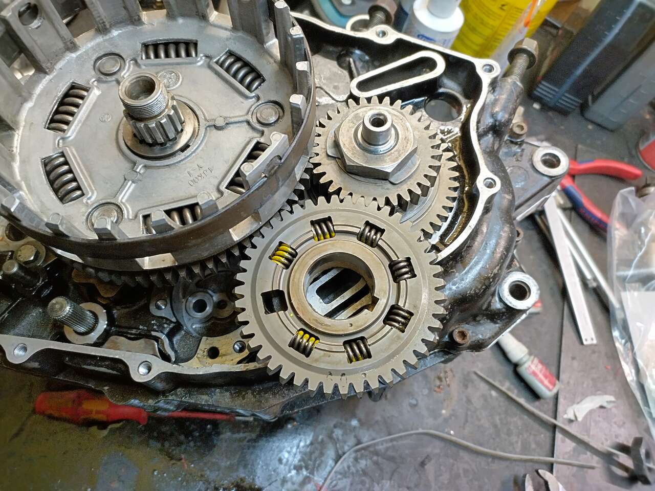

Die Kurbelwelle ließ sich leicht blockieren:
Die Ausgleichswelle mittels eines Gummiklotzes, mit dem ich diese gegen die KW verklemmt habe.
Den Kupplungskorb hab ich übers Getriebe und das Ritzel gehalten.

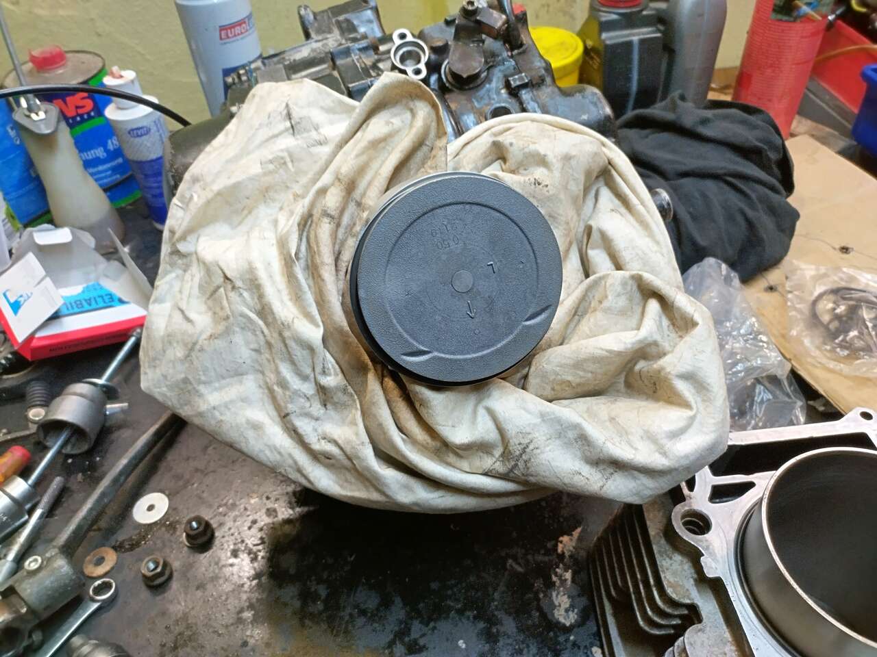

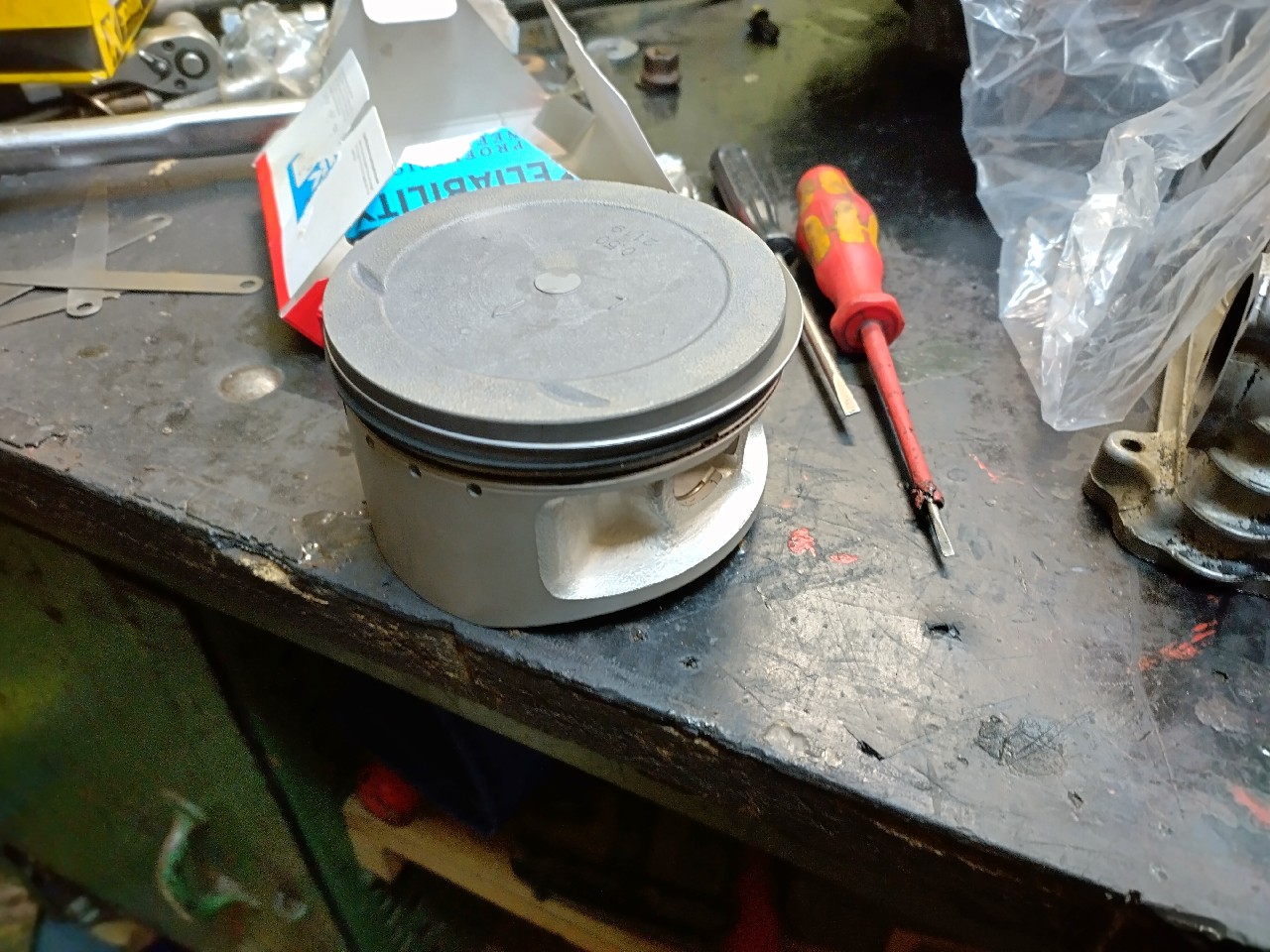

Ich wollte den Zylinder montieren, aber mir kam der Kolbenringstoß mit 0,45mm etwas zuviel vor, das ist quasi Verschleißmaß. Der Kolben schien auch eher durchzufallen. Morgen messe ich mal den Zylinder und den Kolben genau aus. Hoffentlich passt dort alles, der Motoritz ist nun 2 Monate weg und so lange kann und will ich den Kram jetzt nicht mehr stehenlassen. :omg:

Scheint ein Originalkolben zu sein,
Der ist sicher geschrumpft, ganz normal, wie ist das Stoßspiel auf und ab in dem Ringnuten, guck ob die Bohrung winkelig ist, wie schaut das obere Pleuelauge aus, oink oink ?

Nene,ist ein Prox-Kolben.
Stoßspiel in den Nuten habe ich nicht gemessen, ist ein neuer Kolben.
Pleuelauge ebenfalls neu.

Beitragvon hiha » Sa 25 Feb, 2023 09:36
Das Stoßspiel würde passen, ProX sagt 0,4-0,5% vom Kolbendurchmesser, andere Kolbenhersteller sehen das ähnlich. Der zweite Ring sollte immer mehr Stoßspiel als der Erste haben. Kolbenspiel bei ProX sind 6-8/100mm, wenn ich mich nicht irre.

Beitragvon Richy » Sa 25 Feb, 2023 10:27
hiha hat geschrieben:Das Stoßspiel würde passen, ProX sagt 0,4-0,5% vom Kolbendurchmesser, andere Kolbenhersteller sehen das ähnlich. Der zweite Ring sollte immer mehr Stoßspiel als der Erste haben.
Puh, dann bin ich ja beruhigt! Ich hatte mich auf die Tabelle von Yamaha verlassen.
Kolben- und Zylinderdurchmesser messe ich nachher noch.

Bevor der Motor wieder eingebaut wird:
Du hattest die Kurbelwelle zur Überholung ausgebaut.
Das Steuerkettenritzel muß 0,5-0,7 Luft zum Lager haben.
Hab ich damals bei der 43f natürlich falsch gemacht und mich zum Glück dann belesen.
Ohne Luft wird das linke KW-Lager und dessen Lagersitz überlastet.
