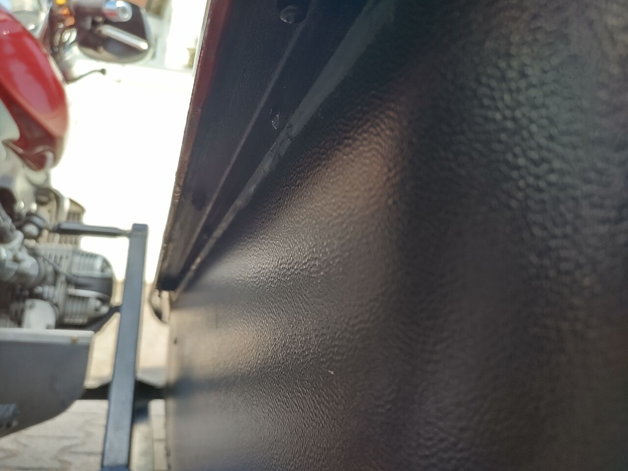

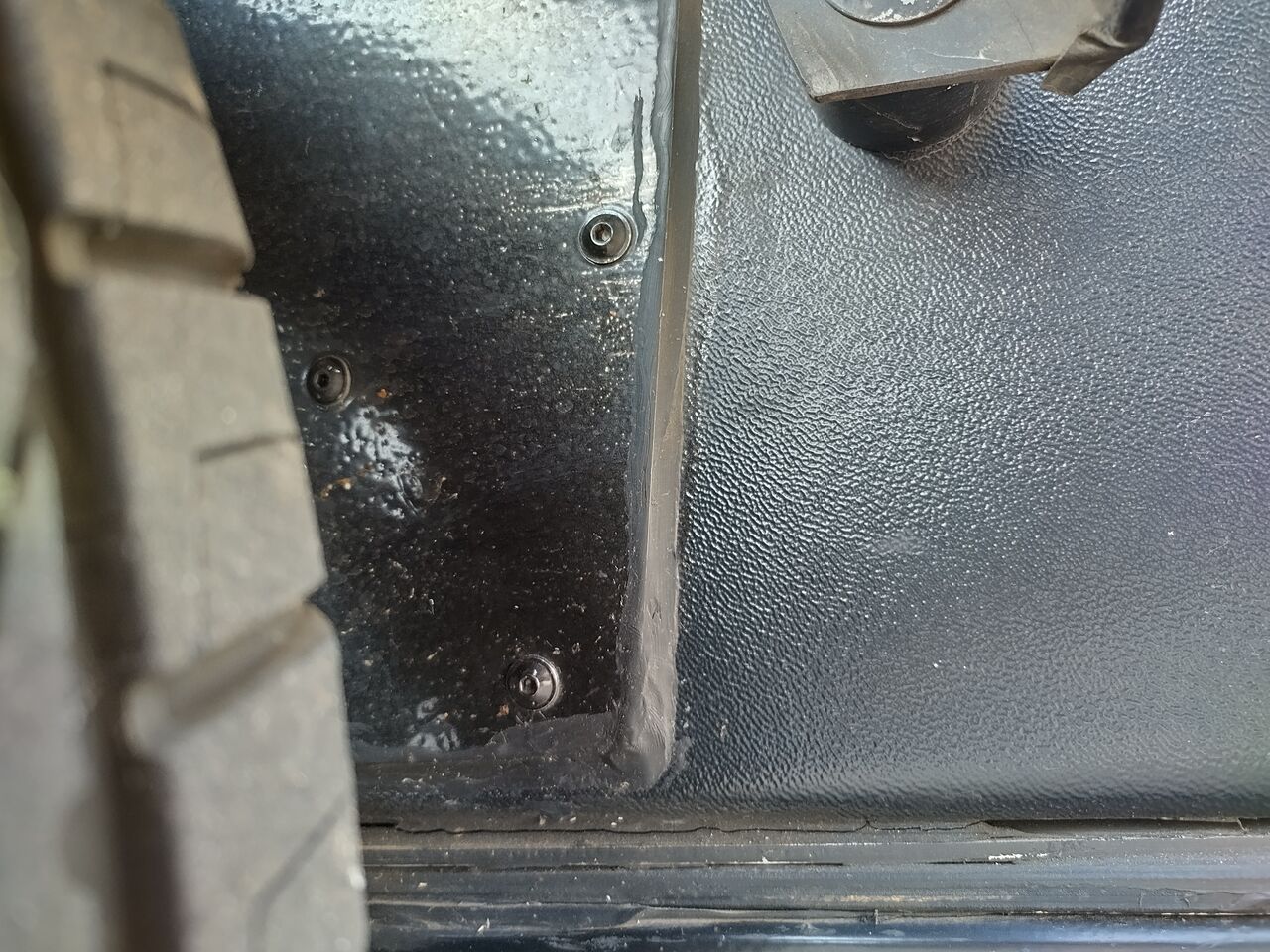

Also, ich habe mal versucht, ein paar Bilder zu machen. Der Vorbesitzer hat laut eigenen Angaben mit seiner Frau und viel Gepäck immer in den Alpen Urlaub gemacht, deswegen die Verstärkungen.
Fangen wir an:

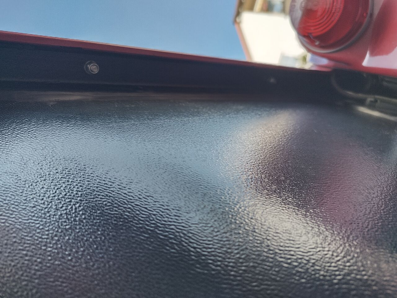

rechts auf der Außenseite eine große Platte, verschraubt und vermutlich auch vollflächig verklebt (Ich täte Sikaflex nehmen, wegen der Elastizität):
vorne
hinten

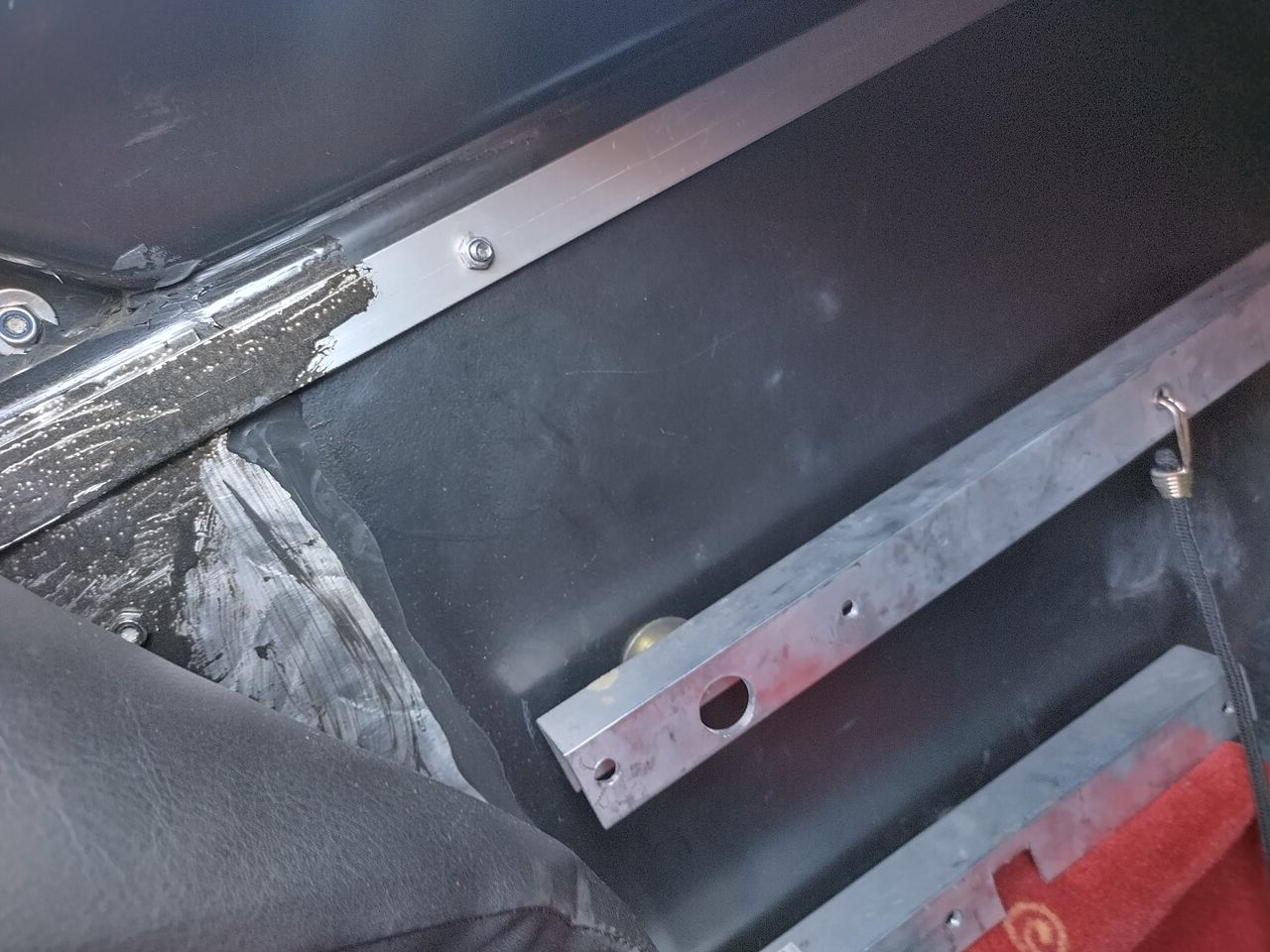

An den Verbindungsstellen Ober- und Unterschale links und rechts je einen langen Winkel eingeschraubt und geklebt, fast über die komplette Länge:
Unten eine Platte eingeklebt, links auf der Außenseite aber nix (Ich würde da vielleicht ebenfalls noch eine Platte einkleben/schrauben, aber scheint ja bisher gehalten zu haben):
Innenseite rechts:
oben eine Aluleiste, wieder verschraubt & verklebt, ebenso eine Platte, vermutlich spiegelbildlich zur Äußeren. Die beiden unteren Aluwinkel im Bild scheinen hinten nicht verschraubt zu sein, muss ich noch gucken:
Innenseite Links ist wieder keine Verstärkung, nur wieder so eine Aluleiste innen oben, wie auch rechts.
Den Boden selber habe ich noch nicht angeschaut, muss erst gucken, wie ich den Sitz rausbekomme.
Wenn ich mir so die Bilder anschaue, vermute ich aber, dass im Bereich, wo es bei dir gerissen ist, noch garnichts gemacht wurde an meinem Boot.

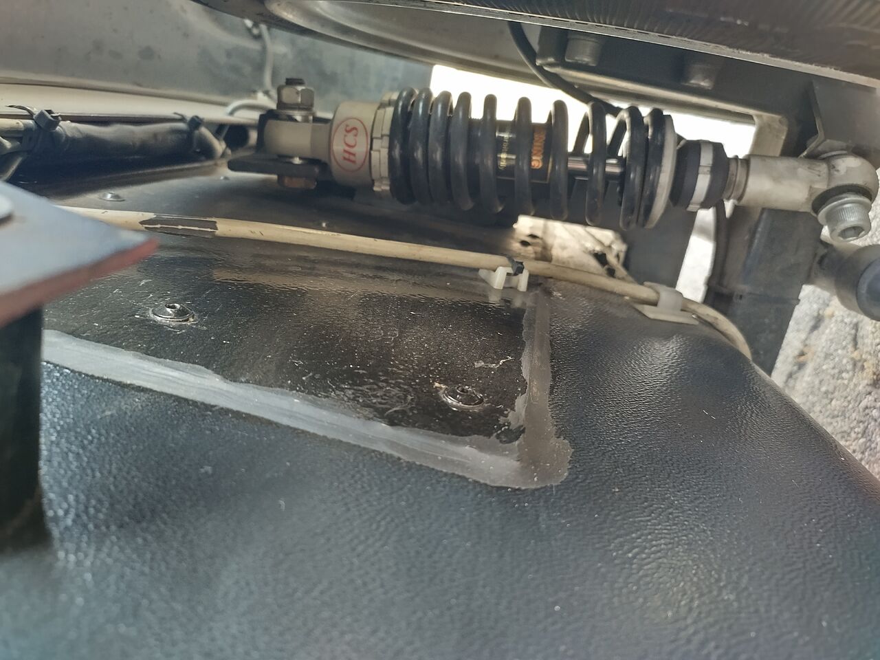

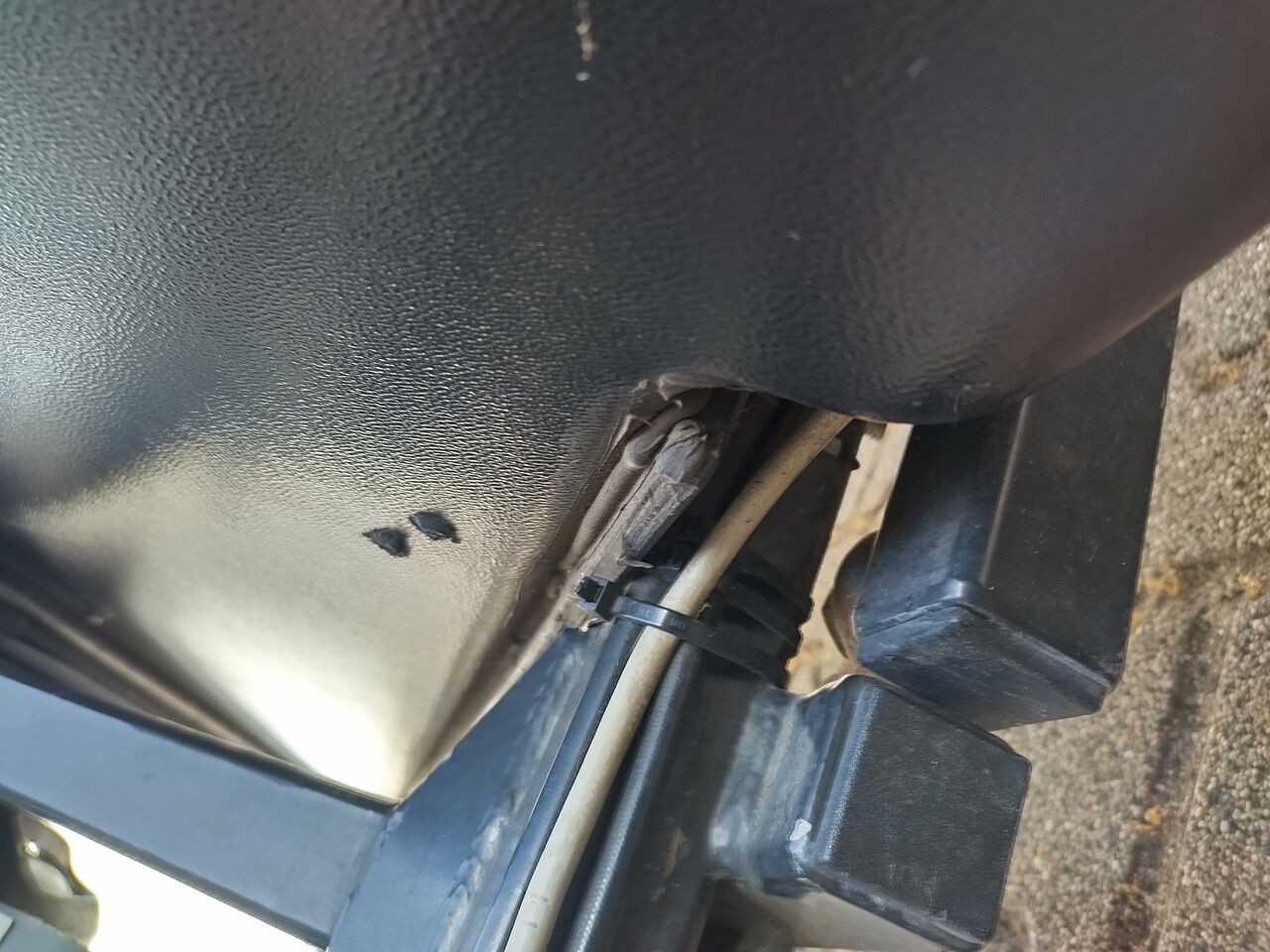

Bei mir reisst es am Knick oberhalb des Kabels auf diesem Foto, und zwar deshalb, weil das ganze Heck bzw. der Kofferraum schwingt und dadurch Druck auf genau diesen Knick entsteht. Bei mir ist aber da möglicherweise eine Schwachstelle durch ein Loch, mit dem ich das Boot schon übernommen habe. Das sah aus wie eine Scheuerstelle, wodurch auch immer die entstanden ist.
Also sehe ich hier keine Lösungsansätze für mein Problem.

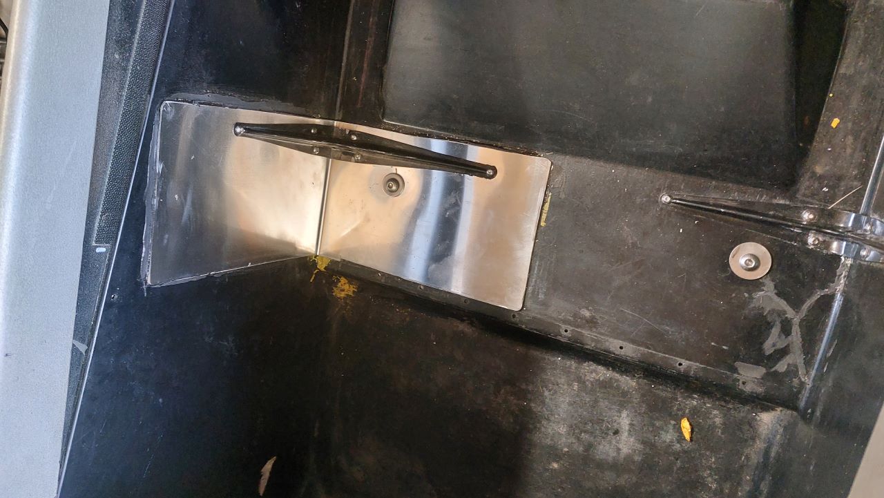

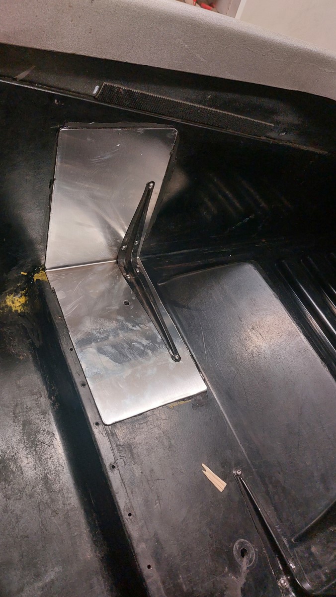

Bernhard S. hat geschrieben:Legoflickerei war nicht der Weisheit letzter Schluss!
Den Sölk mit Frau S. im Boot hat es noch überstanden, aber auf der letzten Frankreichreise vor 3 Wochen ist es wieder eingerissen. :omg:
Mag sein, dass das bei kleinen Löchern funktioniert, bei mir hat es nicht gereicht.
Das Boot ist auch ziemlich weich in dem Bereich und hat grundsätzlich eine blöde Statik in dieser Ecke.
Ich denk jetzt über ein Skelett nach.
Ich werde berichten.
Ein Skelett habe ich wegen des notwendigen Aufwands vorläufig verworfen.
Letzte Woche habe ich mit einem alten Bekannten darüber gesprochen, den ich diesbezüglich gar nicht auf dem Schirm hatte.
Dabei war der Mann einer der ersten Kunststoff-Ingenieure in Bayern und war lange Jahre seines Berufslebens bei Lotec für den Bau von Kunststoff-Karosserien verantwortlich.
Der hat mir jedenfalls geraten, einfach ein Alublech über den gefährdeten Bereich zu legen und es großflächig zu verkleben.
Gesagt, getan und der Bereich sieht jetzt wesentlich stabiler aus.
Der erste Härtetest kommt nach Pfingsten, wenn es wieder nach Frankreich geht.

Beitragvon Bernhard S. » Di 23 Apr, 2024 19:54
Hi max
altf4 hat geschrieben:uuund jetzt: womit hast du geklebt?
Damit!
Aber ich denke, man kann jeden beliebigen vergleichbaren Montagekleber nehmen.
@ Gustav:
Ja, klar, das wäre möglich. Aber das wird halt dann (für mich) schon wieder ein amtlicher Aufriss!
Das Alublech war in der Werkstatt und ich verlasse mich jetzt erst mal auf die Expertise des Kumpels.
Der hat unter anderem die Karosserien des Lotec C1000 und des Colani-Ferrari Testa d'Oro gebaut und sollte wissen, wo es weh tut und was man dagegen unternehmen kann.
