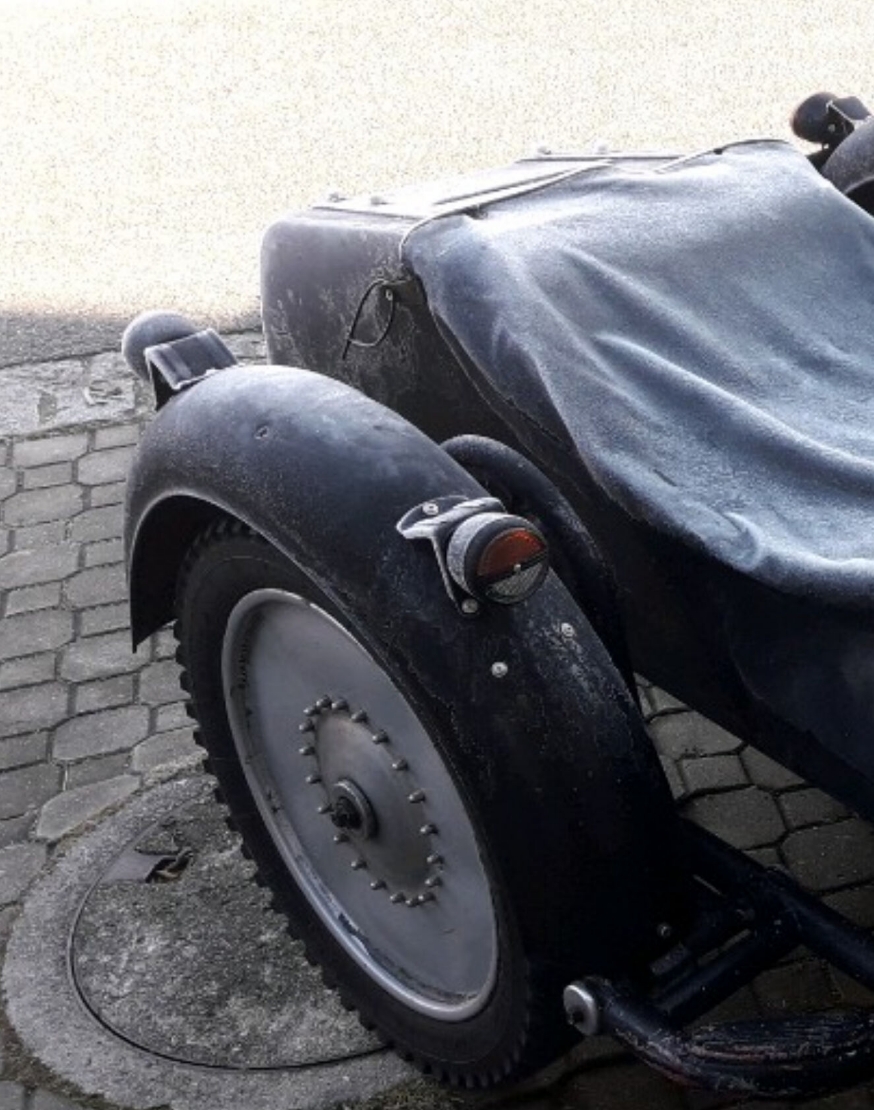

Na. Ich bin in mich gegangen. Mein Sinn für Ästhetik verlangt nach Beleuchtungseinrichtungen die auch so ausschauen. Großer Scheinwerfer, große Rücklichter und große Blinker.
Ich steh auch auf das runde XT Rücklicht z.B. :oops:
Gummigedämpfte Halterungen am Kotflügel. Dann sollten zeitgenössische Leuchtmittel doch länger überleben.

Beitragvon superknuffi » Mi 05 Apr, 2023 09:28
so was, dann eben auf Gummi.?

Beitragvon KNEPTA » Mi 05 Apr, 2023 09:49
Exaktysch

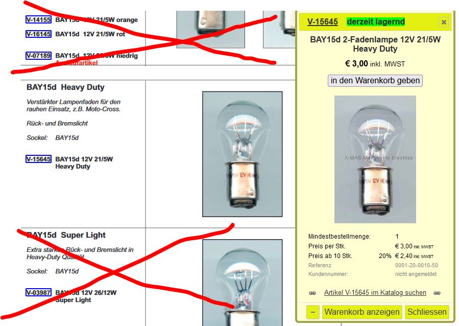

Ich nehme an, es geht um BAY15d (Bilux 5 /15W) Leuchtmittel.
Bei meinen KTMs gibt eigentlich nur eine Birn, die die good Vibrations aushält:
Beim Xmas in Wien:
Die haben (hatten?) einen dritten Arm, an den die Glühwendel aufgehängt ist.
EDIT: Ahh, es handelt sich um Begrenzungs + Blinklicht: da wird das nicht passen, ausser du verwendest für jede Fassung eine Biluxlampe mit nur einem Faden angeschlossen ...
