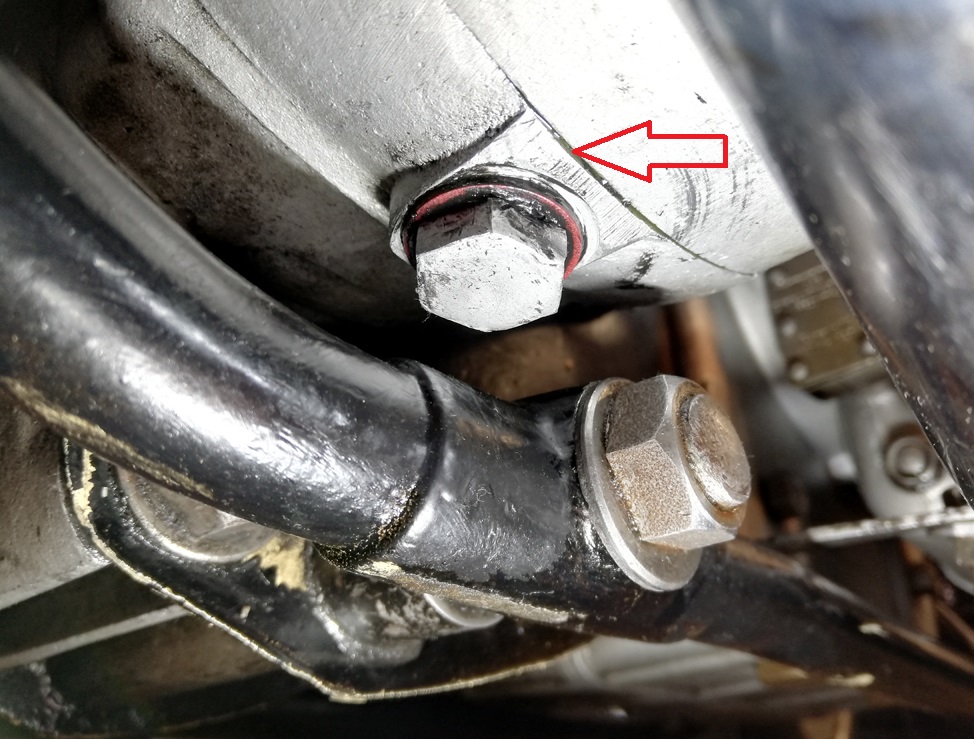

Beitragvon Jonas » Fr 16 Jun, 2023 21:38
Zunächst mal mit dem arbeiten, was da ist - Dirko HT und eine exakt passende Fiberdichtung.
So sieht das jetzt aus. Ein paar Stunden ist es bislang dicht, mal schauen wie lange das so bleibt. Luft nach oben ist ja immer noch. (Und eventuell kam das Öl eh aus dem Spalt vom vertikal geteilten Getriebegehäuse. Sieht man auf dem Bild recht gut. Oder aus Ölablassschraube UND dem Spalt. :fiessgrinz: :omg: Morgen nochmal gukn. Das Getriebe werde ich definitiv NICHT zerlegen...)
Besten Dank für Eure Tipps! :smt023

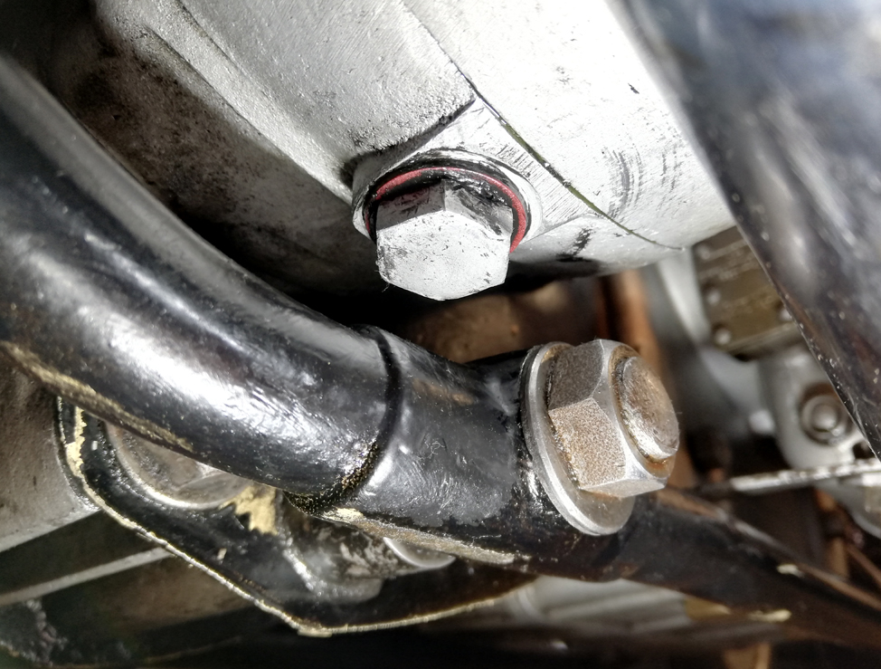

Beitragvon Jonas » Mo 19 Jun, 2023 12:55
lallemang hat geschrieben:Möge Dirk O.s Lebenssaftzauber anhalten ;-)
Tja. :D
Es sifft immer noch, allerdings erheblich weniger als vorher. Meine These: Die Ölablassschraube ist nun weitestgehend dicht, aber das Oel kriecht halt auch (erwiesenermaßen) zusätzlich durch den Spalt dort. Siehe Bild.
Egal, das bleibt jetzt so. Ist besser als vorher... :fiessgrinz:
