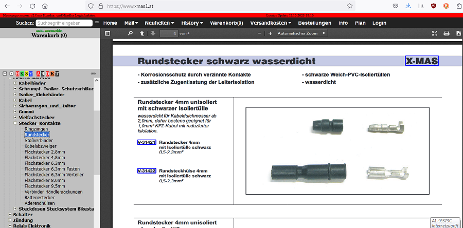

Auch der Tipp Xmas1.at im anderen Thread ist noch immer gültig. Der hat diese Stecker auch mit einer Gummiabdichtung, und die Stecker sind guter Qualität.
Die vom Louis sind dagegen tatsächlich nur billig....
Beiträge: 990
Re: Anratung Japanstecker im Kabelbaum
Beitragvon Straßenschrauber » Sa 14 Okt, 2023 00:11
Ich denk auch, daß der Xmas gute Qualität hat. Aber da steht "4 mm". Diese Verbinder bei YAMAHA haben - soweit ich weiß - 3,9 mm.

Straßenschrauber hat geschrieben:Ich denk auch, daß der Xmas gute Qualität hat. Aber da steht "4 mm". Diese Verbinder bei YAMAHA haben - soweit ich weiß - 3,9 mm.
Ja das steht da irgendwo.....Hab letztes Jahr den kompletten Kabelbaum der Tenere mit diesen Steckern aufgebaut, und passt problemlos zu den original Steckern (an z.B. Lima, CDI usw.)

Danke, das ist gut zu wissen!
Die Stecker werden auch woanders mit 4 mm angeboten.
