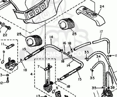

Wie soll das funktionieren? Die Leitung von rechts kommt erst nach dem linken Benzinhahn in die Benzinleitung.
Zur Brandgefahr: Auf der Zeichnung bei cmsln ist Teil 15 zu sehen, Teilenummer 9050108486, eine Feder um die Benzinleitung.
