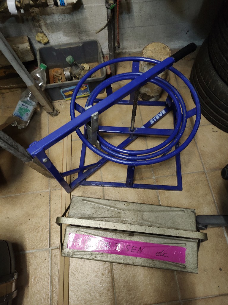

Beitragvon motorang » Di 05 Dez, 2023 07:38
Ich plane eine temporäre Befestigung in meinem Schwerlast-Schraubstock. Aufbewahrt wird das Ding draußen im Carport.

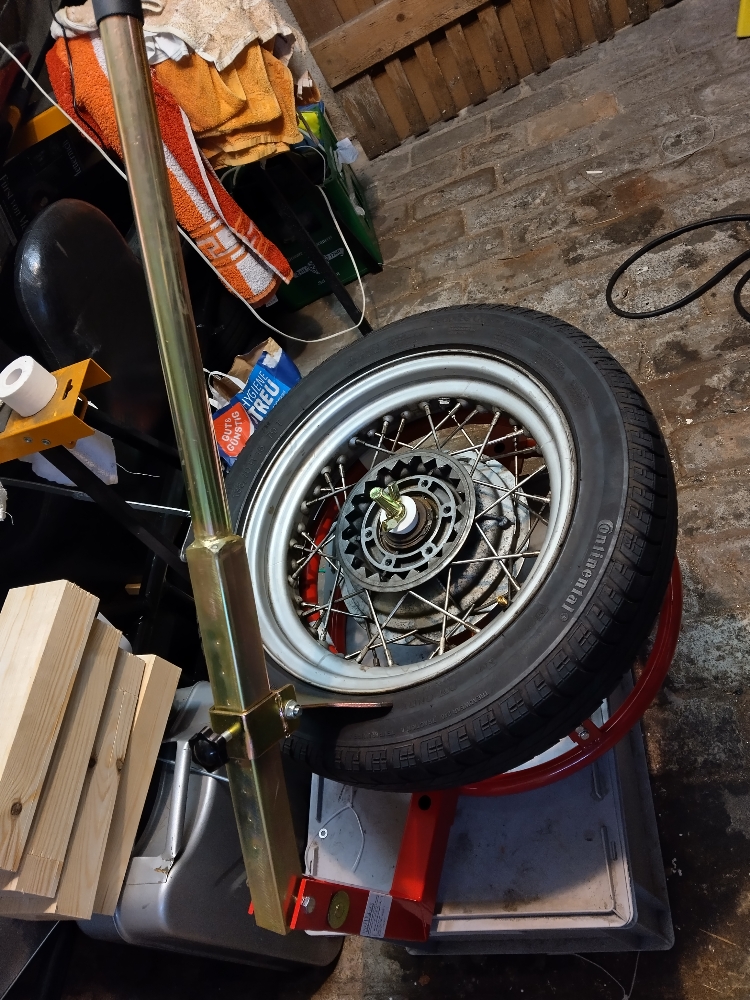

Beitragvon Maggi » Di 05 Dez, 2023 15:55
Ich habe auch so ein Ding, wie das oben verlinkte Evox, allerdings von Olmaxmotors, das Funtkionsprinzip ist aber immer das Gleiche.
Bei den Videos werden bevorzugt schlauchlose, weiche Rennpellen von Alufelgen gezogen, aber mit einem steifen Schlauchreifen auf Speichenfelgen ist das schon eine andere Nummer und da funktioniert das so lose auf dem Boden eher weniger.
Da das Rad mit einem Bolzen blockiert wird, reißen da gerne Edelstahlspeichennippel ab.
Meinen Reifenwechsler habe ich auf einer Holzplatte an die Wand geschraubt und mit ein wenig zu übender Technik geht das inzwischen ganz gut.
Edelstahlspeichenräder befestige ich aber inzwischen mit Spanngurten.

Re: Anratung zu diesem Reifenmontagegerät
Beitragvon Richy » Di 05 Dez, 2023 19:02
Ja, der Bolzen zur Arretierung sollte bei Speichenfelgen wegbleiben, das habe ich ebenfalls gemerkt. Zum Glück habe ich nur eine Speiche leicht verbogen.
Spanngurte sind eine gute Idee, ich hab das Rad bisher mit Händen & Füßen gehalten...
Beiträge: 9643
Beitragvon motorang » Mi 06 Dez, 2023 07:16
Hm,
sollte die Felge nicht auf dem Ring aufliegen?
Wandmontage? Woher soll ich denn eine Wand nehmen die nicht mit Regalen voll ist? ts ts ts
Beitragvon Christoph » Mi 06 Dez, 2023 08:26
High,
ich denk auch, dass die Felge auf dem Ring aufliegen sollte. In der Konstellation ist das Gerät ja nur dafür gedacht um den Reifen vom Felgenhorn runterzudrücken. Erst wenn man es um die Möglichkeit erweitert Reifen ab und aufzuziehen kommt ein Drehmoment hinzu, dass meist mit einem Bolzen zwischen den Speichen abgefangen wird, das kann dann zu Problemen führen ...
Beitragvon Richie » Mo 29 Jan, 2024 16:15
Ich habe den Geräte von Amazon gekauft. Meine Smart Felgenringe auf Guzzi Naben passen gut darauf. Ich habe einen zentrier-kegel 3D gedrückt die Räder besser zu befestigen.

Ich bin auch dem Trend gefolgt und habe mir so eine Demontierhilfe auf Willhaben gekauft.
Vorderreifen auf der T7 war in Rekordzeit gewechselt, der Hinterreifen war auch schnell ins Bett gedrückt. Hab mir dann aber eine Hilfe geholt um den K 60 abzumachen, da muss das Gestell unbedingt irgendwo fest montiert werden.
