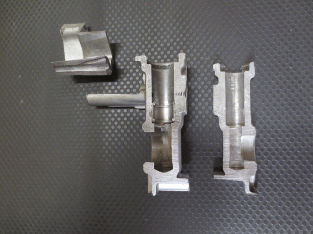

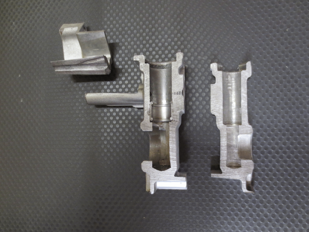

Die Nadellager sind 17 x 21,5 x 15mm.

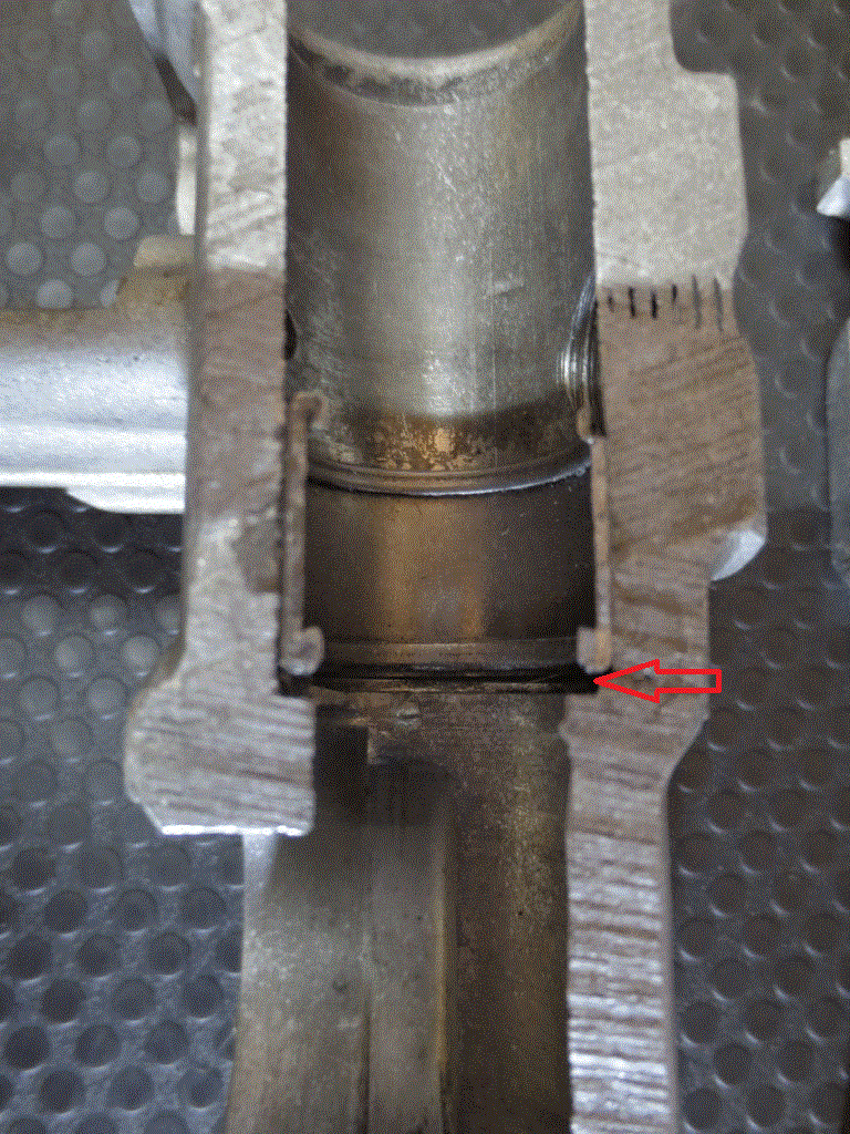

..so schaut es innen aus. Die untere Lagerschale ist noch drin. Habe die Stelle wo der Auszieher ansetzen muss im zweiten Bild ist mit dem roten Pfeil markiert
Gruss
SR oldman

Anschauuungsmaterial wie aus dem Lehrbuch.
Klasse!

Bei normalen Bedingungen hilft vielleicht auch vorher mit Heissluft die Umgebung vorwärmen.
Wenn die Lagerhülse am Bohrungsgrund aufsitzt und der Nadelkäfig dahin ist, hat es der
Innenauszieher nicht ganz einfach. Dann hilft nur noch ein VHM-Fräser in schlanker Aufnahme, die Hülse
auf der Hinterseite (in Fahrtrichtung betrachtet) spalten und den ganzen Schlund rausputzen.
Dazu muß der Motor schon ausgebaut und evtl. gespalten sein.
Diese Variante macht man nicht mehr ganz freiwillig. :omg:
Danke Peter für die sehr gute Schnittdarstellung!
Deine Auszieher sehen recht hochwertig aus.

SR oldman hat geschrieben:Habe die Stelle wo der Auszieher ansetzen muss im zweiten Bild ist mit dem roten Pfeil markiert
Sehr schön, ich glaube ja insgeheim, du hast inzwischen einen ganzen Motor zersägt um an jedes noch so kleinste Detail zu kommen... :smt023
einfach nur toll !!! :fasc:
