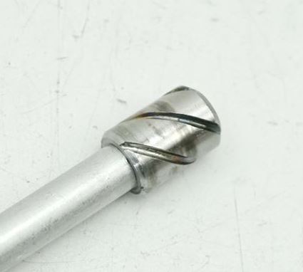

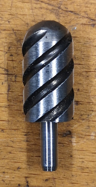

Was hat Yamaha danach gemacht?
XT600 Druckstange:
Weniger Nut, weniger tief. Scheint auch zu reichen.
Zum Vergleich die von der XT/SR500:
Re: Hirnstürming XT/SR-Kupplungsdruckstange
Beitragvon hiha » Do 14 Dez, 2023 07:10
Die Nuten in der 600er-Druckstange scheinen gleich zu sein, die ist nur viel dicker, da verteilt sichs. Sind das auch 4 Stück? Der Durchmesser der 500er-Stange ist 8,8mm.
Egal, wie gesagt, ich habs geschafft der großen Firmendrehbank 14mm Steigung zu entlocken, damit hat sichs kwasy erledigt.
Bei reinen Querrillen/einstichen könnt ich mir vorstellen, dass die sich mit der Zeit ins Innere der Welle einarbeiten. Theoretisch zumindest.
Reine Längsrillen lassen vielleicht zu viel Öl zur Kupplung hin durch? Keine Ahnung. Gehn tut vermutlich alles, inclusive gar keine Rillen, denn die Druckstange hat ja Spiel in der Welle, da kommt immer genug Öl vorbei.

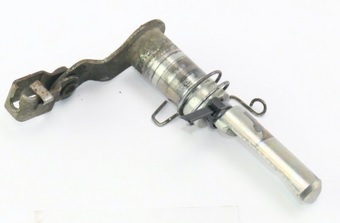

Vllt. gehts da garnicht so ums Öl... sondern die Kupplungsdruckstange wird dadurch zum drehen angeregt und arbeitet sich nicht so schnell Punktuell ein... :wink:

hiha hat geschrieben:Unwahrscheinlich, wenn sich alles drumherum dreht.
der dreht sich sicherlich nicht :floet: ->
sr500 Ausruecker.jpg (13.84 KiB) 2654-mal betrachtet

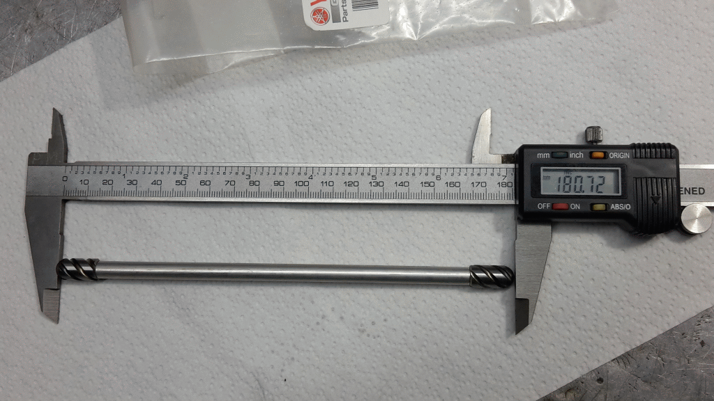

...habe eben mal eine neue Druckstange gemessen
@hiha ...wie bekommst du das Ende heile aus der Stange raus?
Habe da schon einiges durch, mit Hitze usw..Nur wirklich zielführend ist das bei mir nicht. Manchmal klappt das, da kommt das Ende fast von alleine raus. In der Mehrzahl der Fälle bewegt sich aber absolut nix oder der Pinösel bricht ab und bleibt in der Stange.
