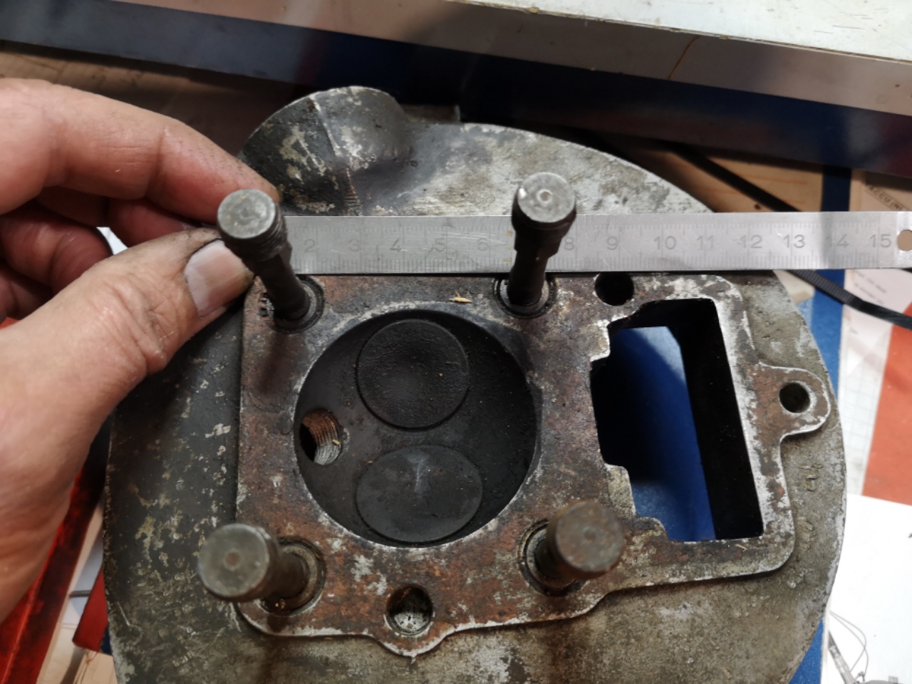

Ein paar Impressionen vom Inneren des Motors:
Der Bernnraum mit den winzigen Ventilen

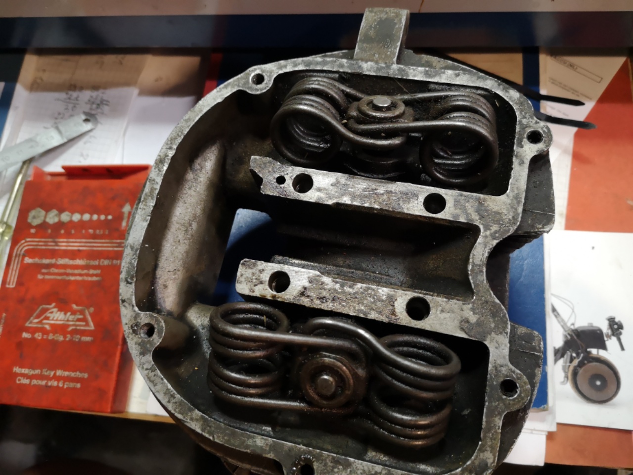

Die Haarnadelfedern

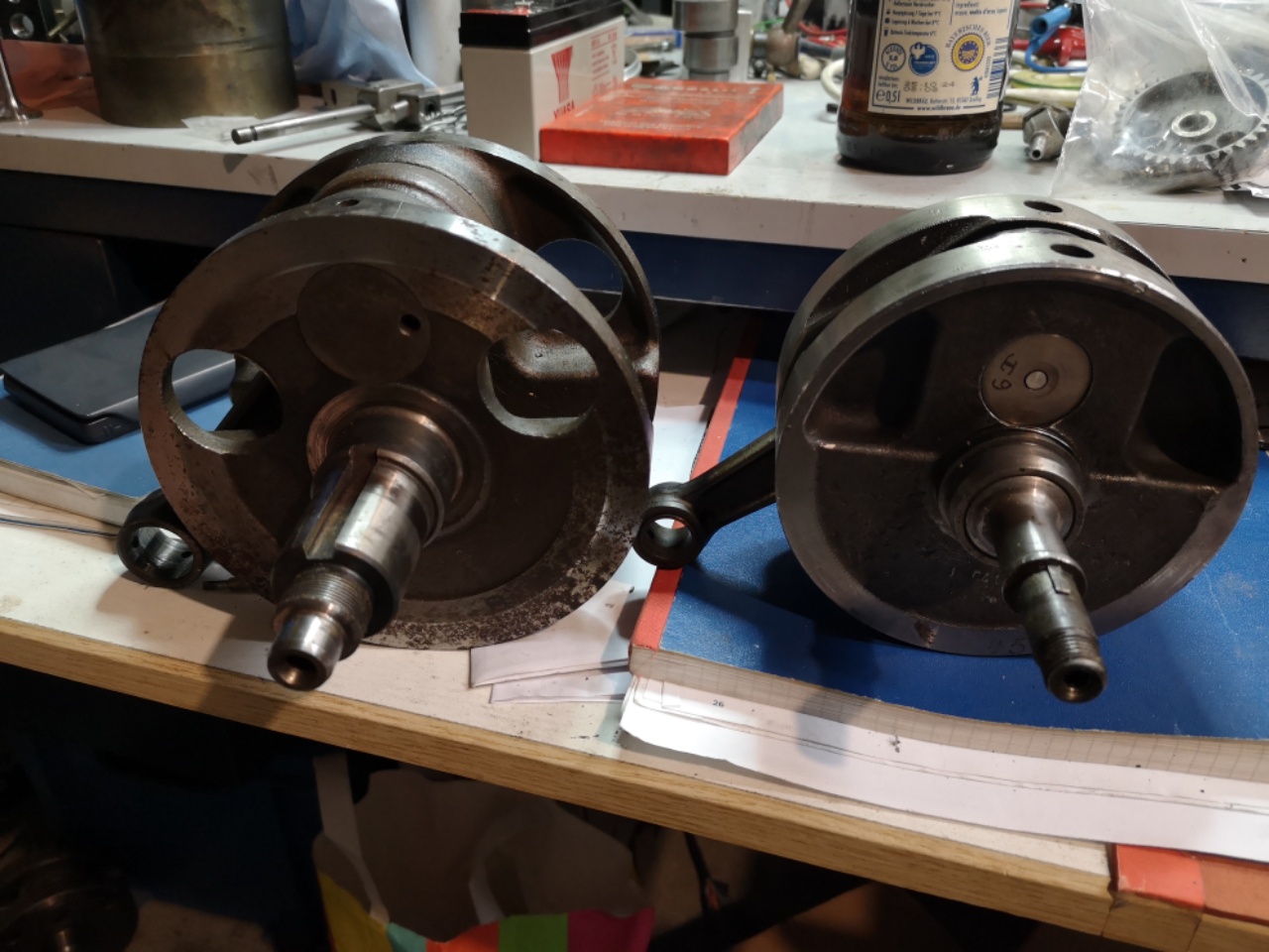

Links XT600-Kurbelwelle, rechts Superfox. Kein Wunder dass der Leerlauf weit runter geht.

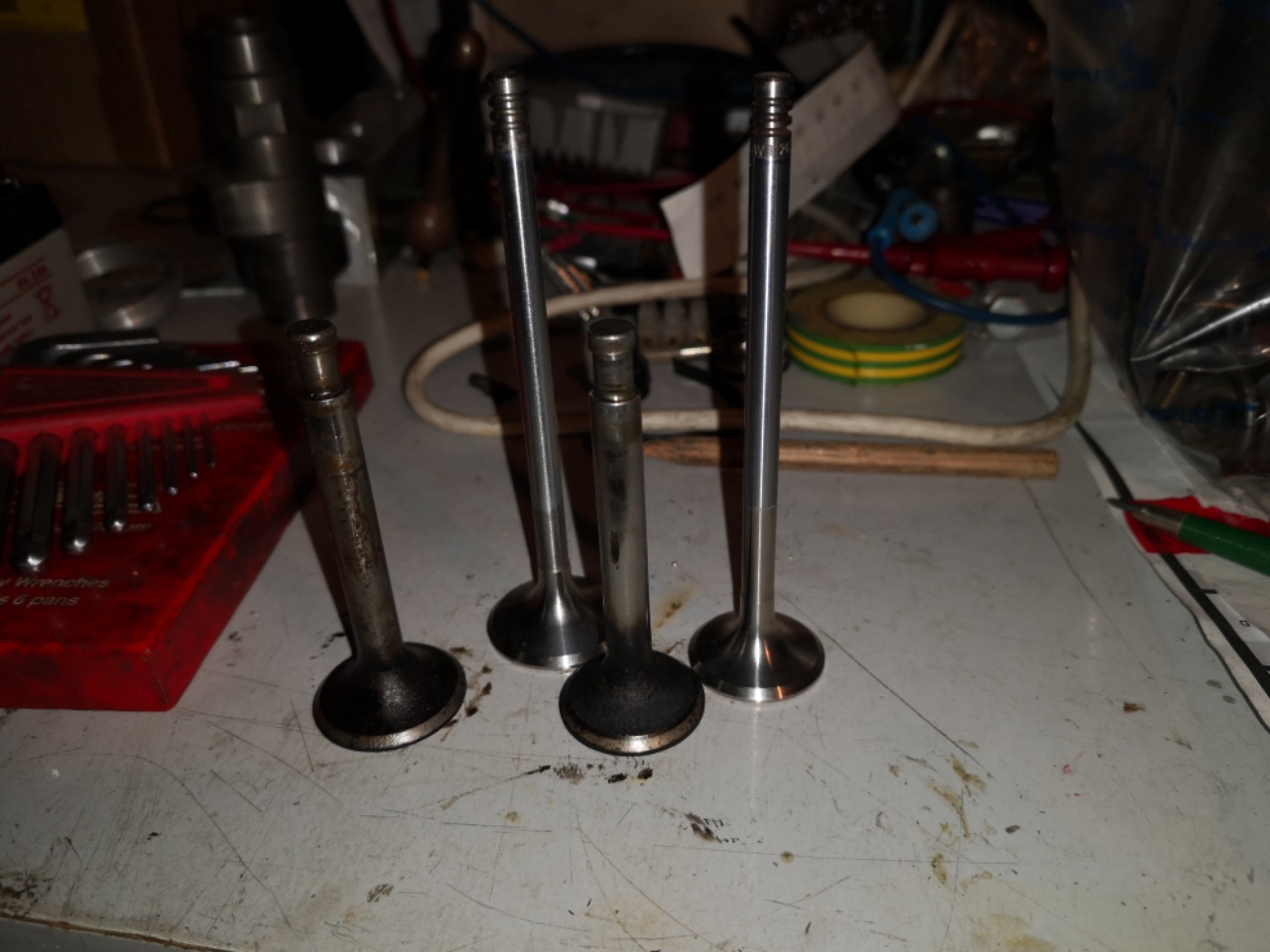

Die Ventile im Vergleich mit ähnlich großen aus modernen Werkstoffen und 6 statt 8 mm Schäften.

Beitragvon Nanno » Sa 11 Mai, 2024 23:33
Spannend!
Wie funktionieren die Stehbolzen vom Kopf oder sind das die besagten Schubstangen?

Die Schubstangen lassen sich übrigens zu 100% auswuchten, es sind rotierende Teile, wenn ich das richtig überblicke.
http://www.nsu-max.com/images/Nockenwel ... ax-web.gif
@Nanno
Zu den Zugankern, die sind auch über-ingenieurisiert: In den Kopf sind stählerne Gewindebuchsen eingesetzt, innen ein Linksgewinde. Da sind die im Foto sichtbaren Gewindebolzen eingeschraubt, mittels eines Aussensechskants unter dem dicken Anzugsgewinde.
Im Motorblock stecken mittels Aussenvierkant eingeschraubte Gewindebolzen, welche Innengewindehülsen halten, aussen mit zwei um 30° versetzten Sechskantschlüsselweiten versehen. Man spannt den Zylinderkopf mittels Gabelschlüssel und der Hülsen auf den Zylinder runter. Chique, aber typische Ingenieurskunst der deutschen 50erjahre. Auch im Motor findet sich so manches Beispiel. Bis auf die Schubstangen auf den Exzentern ist alles im Getriebe auf Nadellagern gelagert, einige Abmessungen gibts heute nicht mehr.
