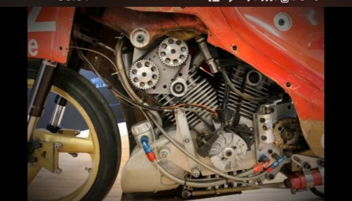

Die Britten Zündung hat mich immer an einen Rasenmäher erinnert

Beitragvon hiha » Do 03 Okt, 2024 08:27
Das könnt eine Electrex sein, die gibts heut auch noch für den Rennsport. Macht halt leider kein Licht...
Der Konus tät mich nicht schocken, das würd ich schon passend hinkriegen. Nach einem Telefonat mit einem der sich auskennt, wäre für einen annehmbaren Leerlauf aber eine Zündverstellung nötig, weil der Viertakter sonst von der Drehzahl nicht runterkommt.
