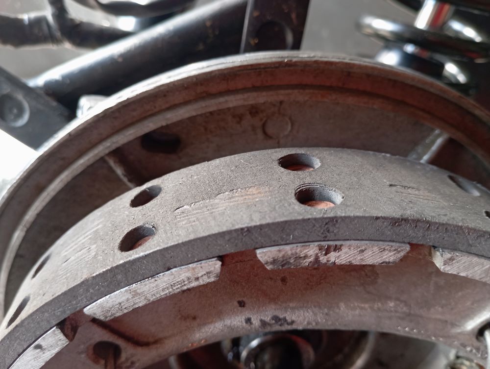

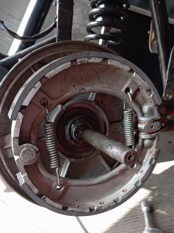

Beitragvon sejerlänner jong » Do 03 Apr, 2025 07:39
Mittlerweile wurden die Backen neu belegt. Auf Kleben habe ich verzichtet. Die Belagstärke von 5 mm ist ok. Beim Aufschieben des Rads habe ich leider Macken im Belag verursacht. Die Fotos sind nach der ersten Anprobe entstanden. Die Beläge wurden noch nachgearbeitet und bekamen auch eine Fase.
