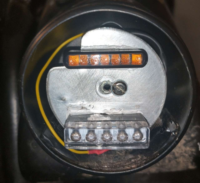

Also, ich hab, da das Hauptproblem ja der SW war, erstmal eingekauft und ein paar LED-Rücklichter und Blinker gekauft. (und gleich einen reklamiert, da defekt. Chinakram halt)
Eine kleine Aluplatte, dort die Lampen draufgeklebt, angelötet, fertig:
Leuchtet auch schön in beiden Kammern:
Allein, wie sollte es bei mir anders sein, das funktioniert so nicht. :omg:
Sobald ich das Bremslicht mit anschließe, verweigert das SW-LED-Rücklicht seine Arbeit. Da zieht sich die Sau wohl eine falsche Masse über die Glühlampe im (motorradseitigen) Rücklicht.
Mir bleibt also nichts anderes übrig, als auch Motorradseitig auf das LED-Rücklicht zu gehen. Und da habe ich wieder das Problem mit den zwei Kammern.

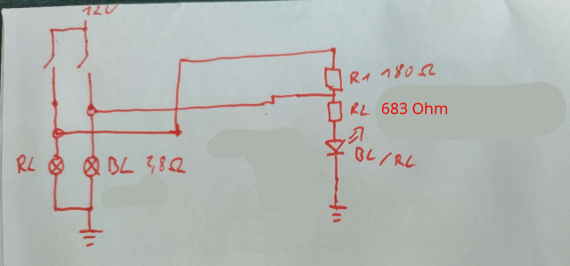

Während der Arbeit blieb mein Hirn an (sowieso :ugly: ) und suchte erstmal die Ursache.
Eine Skizze der Situation:
Schalte ich mit dem Schalter links das Rücklicht (RL) ein, fließt der Strom erstmal über R1 und R2 durch die LED. Weil aber die Masse des Stroms, genau wie wir Menschen, den Weg des geringsten Widerstands geht, fließt der Großteil des Stroms über das Bremslicht ab (Rund 860 Ohm vs. rund 183 Ohm). Da bleibt für die LED nicht genug übrig, um zu leuchten.

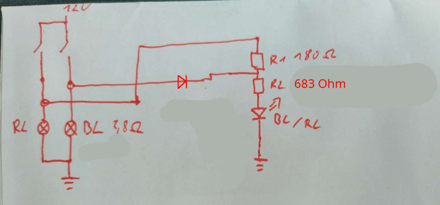

Die Lösung ist, die Sperrdiode zwischen dem Bremslichtanschluß SW-Rücklicht und dem Knotenpunkt am Bremslicht zu machen:
Vorher hatte ich sie zwischen Bremslicht am Motorrad und dem Bremslichtschalter, das ging natürlich schief (Bremslicht am Motorrad leuchtet nicht).

Beitragvon ahnungsloser » Di 15 Apr, 2025 18:02
Genau so wie auf Bild zwei meinte ich das.
Einmal richtig gemacht und schon klappt das.
ahnungsloser
Beiträge: 192
Wohnort: Lippstadt
Re: Rückleuchte-Sofitten
Beitragvon Richy » Di 15 Apr, 2025 18:18
ahnungsloser hat geschrieben:Genau so wie auf Bild zwei meinte ich das.
Diode eingebaut und:
Gleiches Ergebnis.
Diode natürlich vorher durchgemessen.
Hä? :gruebel:
Der Unterschied zwischen Theorie und Praxis ist in der Theorie kleiner als in der Praxis.
:ugly:
Ich kenne natürlich das genaue Innenleben der LED-Leuchte nicht.
Edit: und wenn die Praxis nicht zur Theorie passt, ist es meist ein Layer-8-Problem. Nun gehts...
