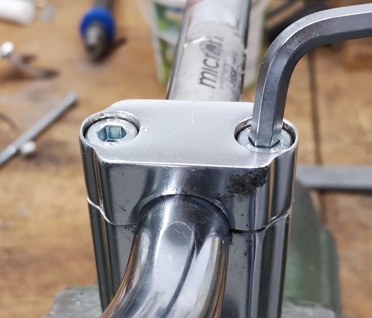

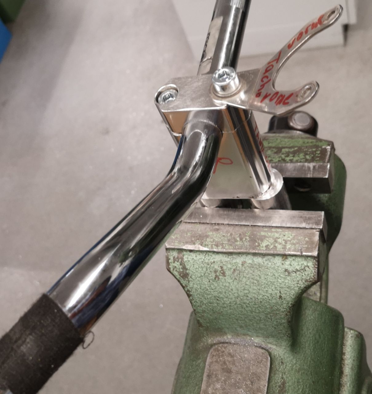

So, Problem gelöst. Voraussichtlich, denn hier am Prüfstand gehts.
Ich hab also die Böcke pangefräst, und dann auf einer Seite einen guten halben Millimeter abgefräst, wie es bei den meisten Japanmopeds gemacht wird. Die vordere Seite des Klemmbocks ist länger, und wird mit der Klemmschraube fest angezogen. Der Lenker kann sich dann u.U. noch verdrehen lassen, am hinteren Ende des Klemmbocks gibts jetzt einen Spalt. Mit der hinteren Schraube kann man jetzt den Lenker einwandfrei festziehen. Vorher ging das zumindest mit einem Klemmbock auch schon, nur der Andere war etwas knapp, vermutlich war der alte Lenker ein paar Zehntel dicker. Wenns jetzt noch nicht klemmt, sind vielleicht die Schrauben zu lang?
Ich würde übrigens diese Sprengringe ersatzlos streichen. Die können nix, sind eher schädlich.
Hier sieht man den Körnerpunkt auf der Oberseite, der nach vorn montiert, und als erstes fest angezogen werden muss.
So siehts dann aus:

Beitragvon Aynchel » Mo 19 Mai, 2025 10:52
interessant
Bisher war ich immer der Meinung, daß die Schrauben gleichmäßig angezogen werden müssen
und der Lichtspalt unter den Klemmen gleich sein soll.

Beitragvon butzehund » Mo 19 Mai, 2025 10:59
Vielen Dank Hans :grin:
@Aynchel : auch der gemeine Pfälzer lernt nicht aus.... :lol:
Lutz

Beitragvon Dreckbratze » Mo 19 Mai, 2025 11:08
War mir auch neu. Ich Banause hab's halt einfach angezogen bis es fest war :oops:

Beitragvon Zimmi » Mo 19 Mai, 2025 11:30
Dreckbratze hat geschrieben:War mir auch neu. Ich Banause hab's halt einfach angezogen bis es fest war :oops:
Dito. Hab auch noch nie einen Körnerpunkt irgendwo gefunden... :smt102
