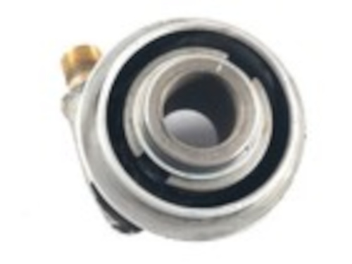

Kann ich mit Kältespray etwas positives bewirken? Wenn ich das Gehäuse des Tachoantriebes mit einer Zange drehen kann, dreht sich doch nur die äußere Gehäusehälfte und der innere Ring nicht, oder? Bekomme den inneren Ring überhaupt heiß, wenn ich mit der Flamme außen das Gehäuse heiß mache? so sieht das Teil aus
Grüße, Rüdiger aus MH

xs.rüdiger hat geschrieben:Wenn ich das Gehäuse des Tachoantriebes mit einer Zange drehen kann, dreht sich doch nur die äußere Gehäusehälfte und der innere Ring nicht, oder?
Hätte ich auch gesagt.
xs.rüdiger hat geschrieben:Bekomme den inneren Ring überhaupt heiß, wenn ich mit der Flamme außen das Gehäuse heiß mache?
Naja ich meine nicht.

Beitragvon Marinus S. » Do 27 Nov, 2025 16:09
Ach ja.
Ist der Tachoantrieb wirklich aus Alu? Das sieht mir eher nach einer Stahlhülse aus. Ich hatte leider noch nicht viele davon in der Hand und habe wenig Erfahrung damit. Beim Original ist, glaube ich, nur das Gehäuse aus Druckguss-Aluminium, und der Achsmitnehmer aus Stahl …
