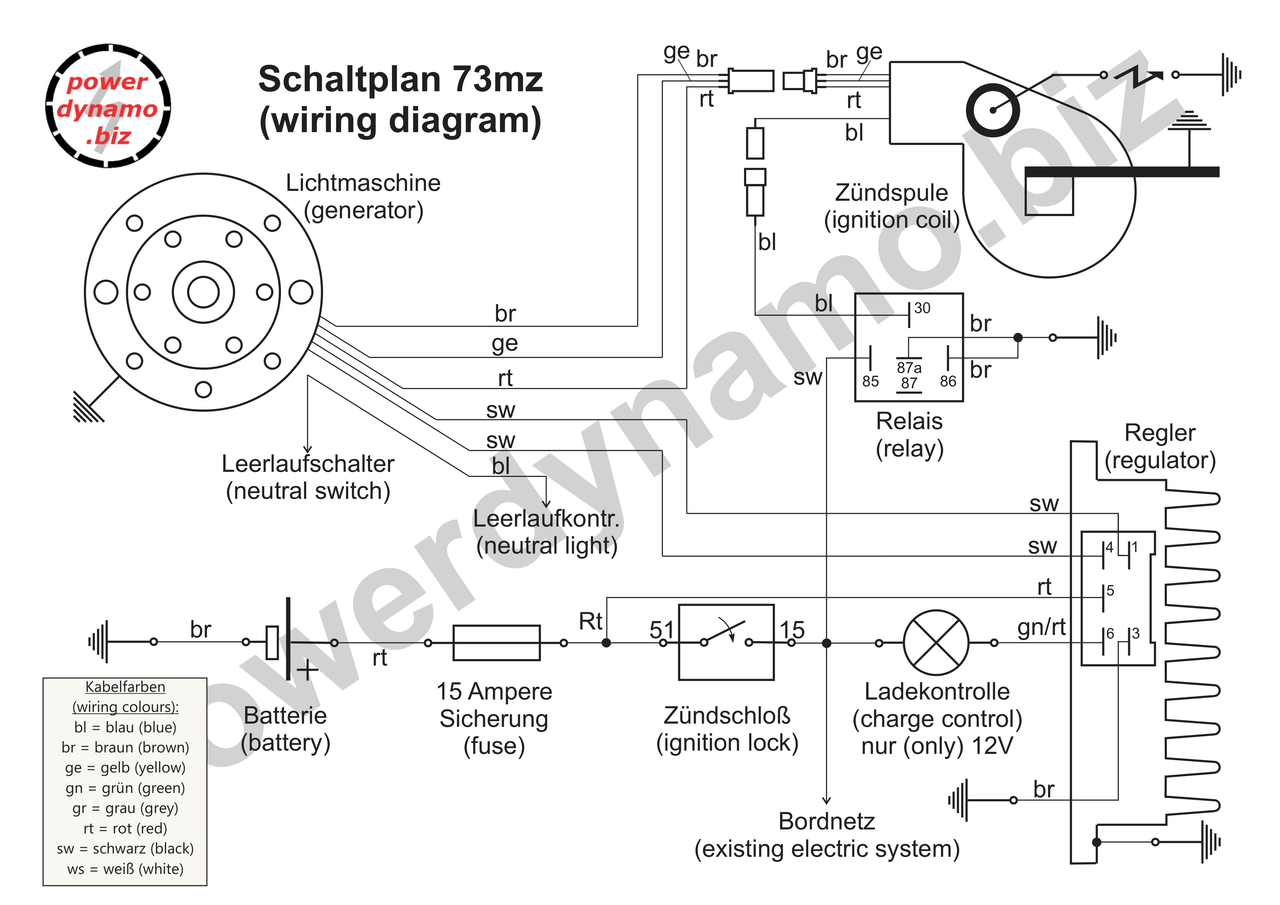

Beim Umbau auf Vape wird der Kabelstrang zur Lima erneuert und dabei entfällt die Masse zur LiMa
LiMa und Pikup brauchen auch keine Masse am Motor.
Die Masse für die Zündkerze kommt von der Motorhalterung und die hängt in Gummi und ist mir reichlich Keramikpste einbalsamiert.
Von da her ist dem Urban sein Ansatz nicht von der Hand zu weisen.
Morgem Mittag sollte ich Zeit für die Werkstatt haben und werde berichten

Aynchel hat geschrieben:Von da her ist dem Urban sein Ansatz nicht von der Hand zu weisen.
Ergibt dann aber keinen Sinn in Verbindung mit dem Gasgeben. Es sei denn, er holt sich dann die Masse über den Gaszug. :ugly:
Re: Kupplungsproblem bei MZ ETZ 250
So 28 Dez, 2025 23:56
Ich leg morgen ein Massekabel auf den Motor, dann wissen wir mehr
