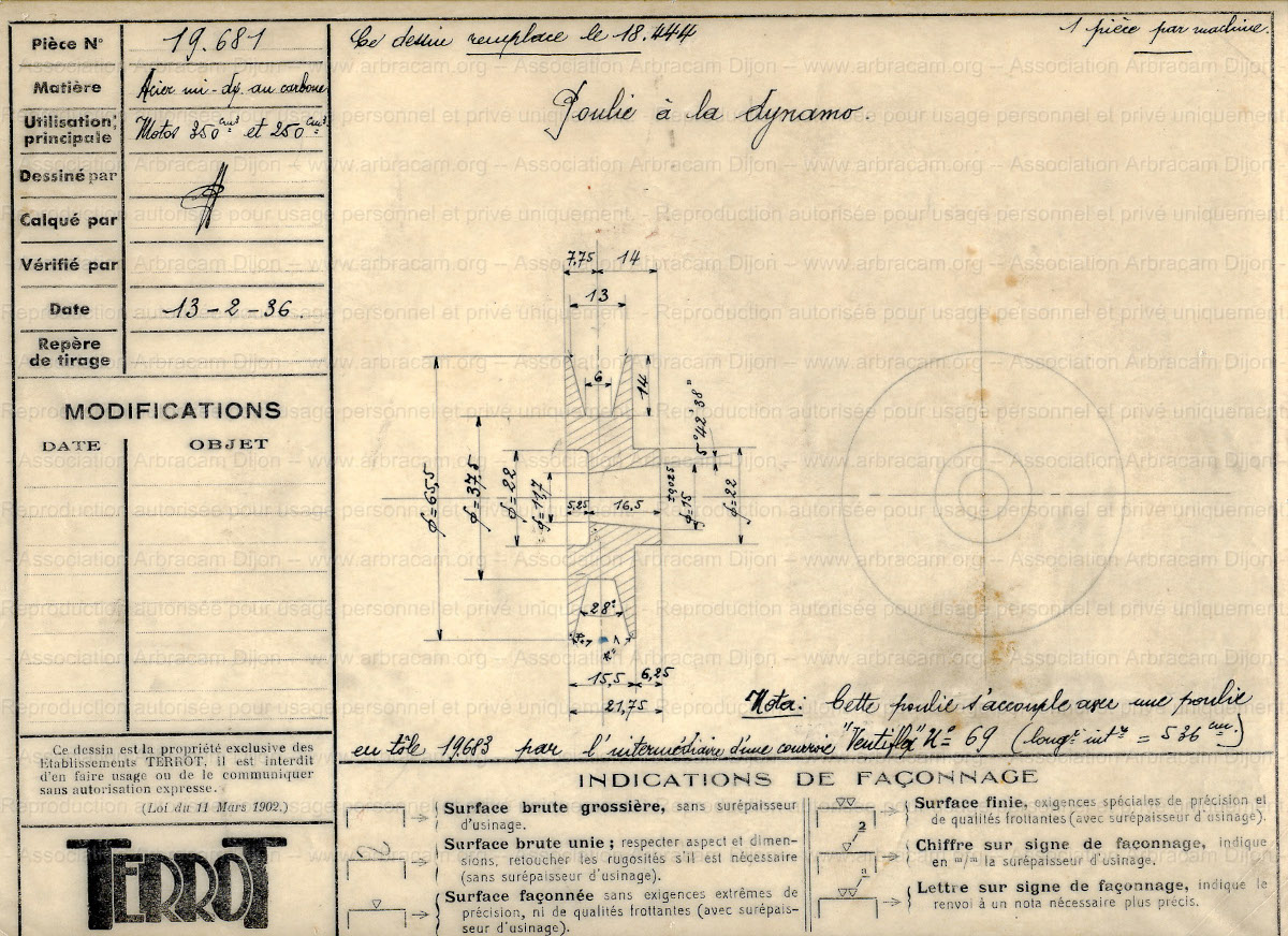

Jonas hat geschrieben:Nicht sooo trivial, aber das geht schon.
Ich habe sogar eine Zeichnung dafür. Meinst du du kriegst das hin? Bisher hat immer jeder abgewunken wegen der konischen Aufnahme innen.
Vielleicht lässt sich das aus Alu drehen. Oder noch besser, ich suche einen Rohling, der außen passend ist und nur noch die konische Aufnahme braucht.

Beitragvon schnupfhuhn » Fr 16 Jan, 2026 17:29
Die konische Aufnahme ist garnicht so das Problem, ist ein Kegel mit 1:5 Steigung. Messtechnisch durchaus beherrschbar.
Einfach 15-11,7mm und die 3,3mm gehen dann genau 5x in 16,5mm rein. Die buckeligen 5°42´xx" erschrecken viele...
Was ja bei der Baggerlichtmaschine auch nicht benötigt wird, da wird die Welle anders aussehen.

Beitragvon andi » Fr 16 Jan, 2026 21:08
Man kann ja mal versuchen so eine Riemenscheibe anzufertigen.
Den Konus mal grob vor drehen, und dann mit einer Reibahle auf Maß bringen.
Konische Reibahlen gibt es, ich hab einige.
Ich denke gerade darüber nach einen KTM Lima Rotor an die Morini anzupassen.
Da hab ich das selbe Problem.
lg
Beiträge: 6821
Re: Einphasen Lima im Vorkriegsmopped ohne Batterie?
Beitragvon Jonas » Fr 16 Jan, 2026 22:15
Ich hatte ja bei meiner Riemenscheibe das Original vorliegen. Da hab ich glaub ich den Konus abgetastet, irgendwie so, und den Oberschlitten entsprechend eingestellt.
Das ist hier nicht möglich... Daher an den exakten Winkel ranpirschen, Versuch und Irrtum, Tragbild immer wieder checken, hm.
Nochmal reinfuchsen, aber das wird lustig. :ugly:
Andi,
Dass es konische Reibahlen gibt, wusste ich nicht. Gibt es die Teile im passenden Winkel, siehe Zeichnung von Heiko?
Beiträge: 2401
Beitragvon schnupfhuhn » Sa 17 Jan, 2026 10:57
Hallo Andreas,
die werden im Winkel nicht stimmen. Kegelstifte haben normalerweise so was um die 1:20 Steigung. Und für die gibt es Reibahlen.
Was geht wäre eine Riemenscheibe mit 1:5 Kegel aufspannen und dann den Oberschlitten so lange verdrehen, bis ein Feintaster, der auf Zentrumshöhe steht sich nichtmehr verstellt.
Oder, falls man wen mit einem Deckel S0 oder SOE im Bekanntenkreis hat, die haben einen 1:5 Werkzeugkegel. Manche Leute haben dafür auch einen Wuchtdorn. Der wäre eine gute Lehre. Oder halt eine Scheibenaufnahme.

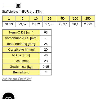

Beitragvon Heiko » Sa 17 Jan, 2026 15:13
Screenshot 2026-01-17 at 14-52-16 Artikel 15210600 - Keilriemenscheibe aus Aluminium Profil XPA SPA und A (13) 1-rillig Nenndurchmesser 63mm.png
Screenshot 2026-01-17 at 14-52-16 Artikel 15210600 - Keilriemenscheibe aus Aluminium Profil XPA SPA und A (13) 1-rillig Nenndurchmesser 63mm.png (30.64 KiB) 242-mal betrachtet
Screenshot 2026-01-17 at 14-51-54 Artikel 15210600 - Keilriemenscheibe aus Aluminium Profil XPA SPA und A (13) 1-rillig Nenndurchmesser 63mm.png
Screenshot 2026-01-17 at 14-51-54 Artikel 15210600 - Keilriemenscheibe aus Aluminium Profil XPA SPA und A (13) 1-rillig Nenndurchmesser 63mm.png (96.47 KiB) 242-mal betrachtet
Jonas hat geschrieben:Sollte ich hinkriegen.
Zwecks Überholung: Andreas Osterhaus in Iserlohn wird oft genannt. Hab da noch nie selber was machen lassen, würde den aber mal kontaktieren, wenn ich denn müsste.
Andreas Osterhaus habe ich auch schon mal gehört. Ich werde den mal anrufen. Aber ganz ehrlich... Ich habe Angst vor der Preisansage... :cry: Das war auch der Grund, warum ich ursprünglich die Thermomix-Lima eingebaut habe. Hab in letzter Zeit wenig Arbeit gehabt und es klemmt gerade fianziell etwas... Aber es wird ja auch wieder besser...

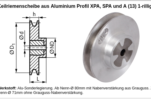

Ich hab mal bei mädler geschaut. Da gibt es Rohlinge, die relativ passend aussehen. Das spart schonmal viel Arbeit.
Die Idee mit der Reibahle ist gut. Wenn sich da was passendes finden ließe... Das wäre super!
