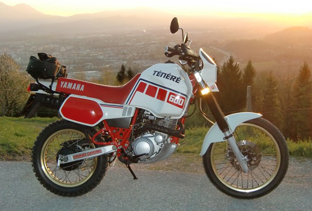

Beitragvon ssr-wolf » Do 23 Apr, 2015 12:57
Hab doch den Einlass nach hinten zwischen Tank und Bank verlegt, der Schnorchel ist vom Querschnitt etwas kleiner als die orig. 1VJ Einlässe.
Verbrauch wird so bei + – 4 litern liegen, waren noch nicht sooo viele Kilometer. Ansaugsutzen sind nicht gequetscht.
Bin dann gleich mal an einen schönen Ort probegefahren ...
... und anschließend dem Himmel noch ein Stückchen näher.
Daxlueg oberhalb der Stadt Salzburg, auf ein sonnenuntergängliches Seiterl.
Läuft absolut unauffällig, supi ! :-D
