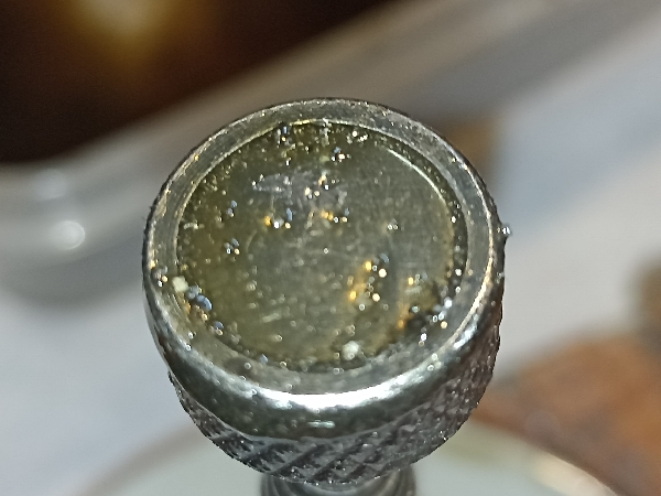

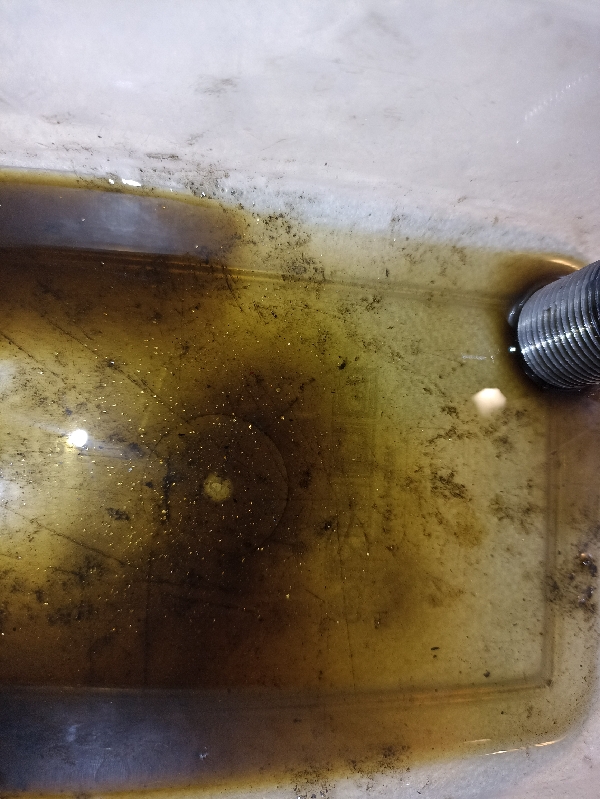

Die Späne haften am Magnet.
Weiter geht's
Edith:
Keine Späne im Kupplungsdeckel

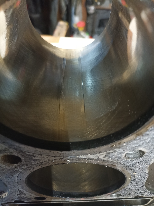

Tja, das war's wohl.
Beim mittleren Kolben fehlt ein Sicherungsring.
2 Furchen im Zylinder.
Schrott?

Die Rillen die der Kolbenbolzen gegraben hat, sind zu tief, da hont man nix mehr weg. :smt009
Ersatzlaufbuchse organisieren?
Re: XS 850 Motor (wurde ) wird repariert
Do 12 Jan, 2023 08:06
Guter Plan - ist auch baugleich mit der XS1100 - und da die Kolben als 900er schon BigBore Kolben sind, sollte selbst ein recht ausgelutschter Zylinder noch immer eine gesunde Basis sein.
