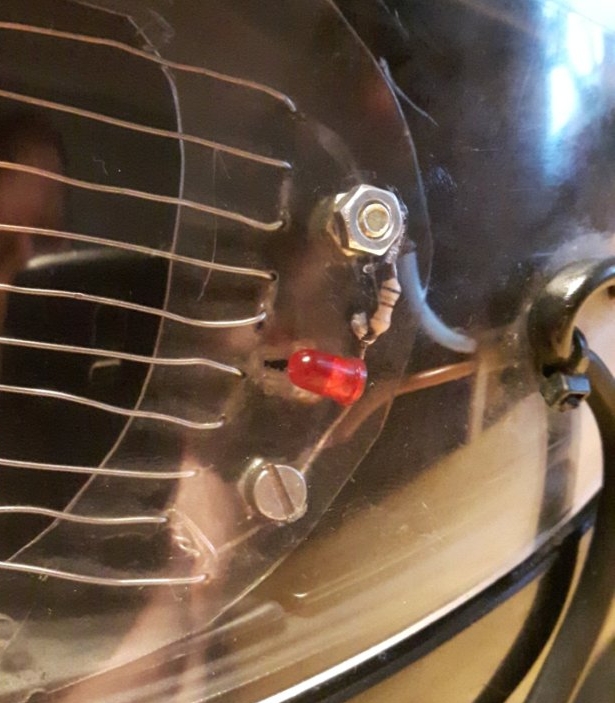

mein Heizvisier funktioniert ganz gut bis jetzt. Das hatte ich damals (2007) etwa so gebaut:
Beschreibung da: viewtopic.php?f=3&t=1952&p=23641#p23641
Statt Flachsteckern als Anschluss des Kabels hab ich recht schnell auf geschraubte Drahtösen gewechselt, weil die Flachstecker ständig Ärger machten, schlechter Kontakt, blieben nicht drauf etc.
Das Stromkabel (Kupferlitze) hat zu Ösen geformte verzinnte Enden, die mit den zu Ösen gebogenen Widerstandsdrahts-Enden gemeinsam aufs Heizvisier geschraubt werden.

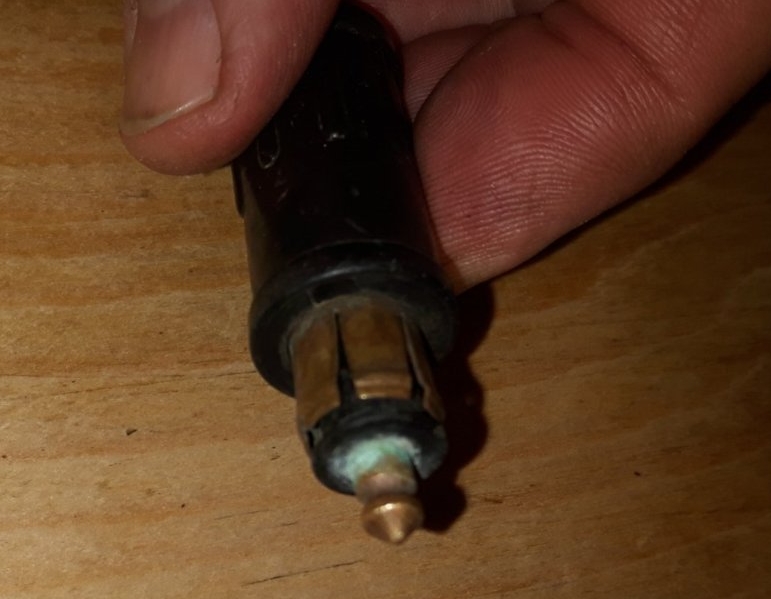

Weil die Heizleistung immer schlechter wurde, hab ich mal geforscht. Von außen sah die Verbindung gut aus. Auseinandergeschraubt aber: staubtrocken und grünspanig.

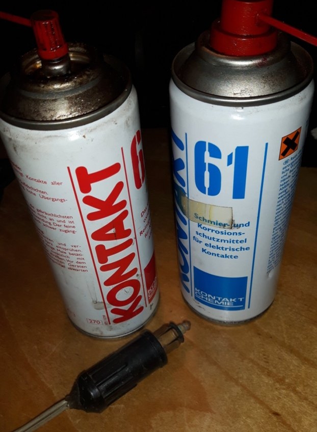

Kontakt69, Kontakt61, Contralube, neue Schrauben und Muttern, das Tauerntreffen kann kommen ...

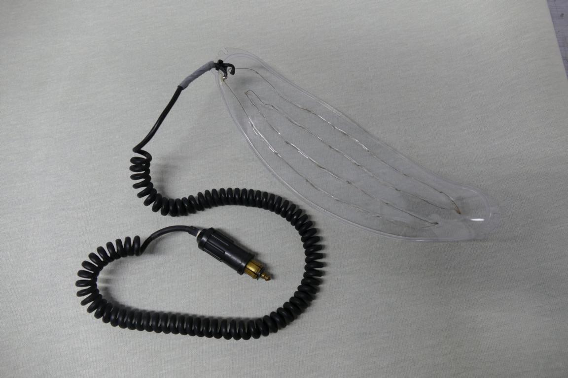

ich hab mein Heizvisier in so eine Pin-Lock Innenscheibe gebaut, da meine Helme mit solchen Pöbbels ausgestattet sind.
Den Widerstand-Drat hab ich gleich mit dem Kabel verlötet, da ich bei meiner vorigen Version mit Steckverbinder auch Kontaktprobleme hatte.
Als Kabel hab ich von einem "alten" Telefon ( als sie noch Kabel hatten) das geringelte Hörerkabel genommen und je 2 Litzen zusammengeschlossen, funzt einwandfrei.
Nur so als weitere Möglichkeit für eine Gesichtssauna ....... :idea:

Kabel ist jetzt neu, das alte war auf die ganze Länge schwarz und brüchig innen ... passender Stecker, und voila die Visierheizerei zieht am Motorrad akku 1,7 Ampere, was bei 12,5V 21,25 Watt sind (Leerlaufheizleistung kwasi) und im Fahrbetrieb bei 14V knapp 24W.
Das wird warm ... Hurra!
