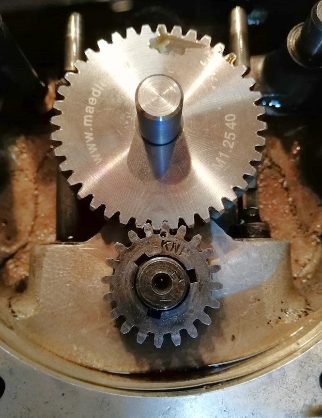

mike58 hat geschrieben:Die gesamt Steuerzeiten lassen sich mit den 3 Nuten im Zwischenrad leicht verstellen. Wird eh spannend erst mal die Steuerzeiten auf Mitte zu stellen und von da aus erst mal andere Möglichkeiten abzuarbeiten.
servus
Mike
Sind da drei Nuten wo drin? :gruebel:
Ich bezweifle dass es sinnvoll ist, aus der hundert jahre alten Luftpumpe von einem Motor dauerhafte und haltbare Mehrleistung heraus holen zu wollen. Der Jonas will doch damit fahren, und nicht nur mit seiner Enfield, weil man an der Terrot dauernd alles überholen muss...
Beiträge: 18363
Beitragvon Jonas » Do 09 Nov, 2023 10:00
Jo, mit der Mehrleistung... Alles im Rahmen, und erstmal wird ja nur gehirnt. :gruebel: Bruch machen geht auf keinen Fall...
Hier sind die drei Nuten.

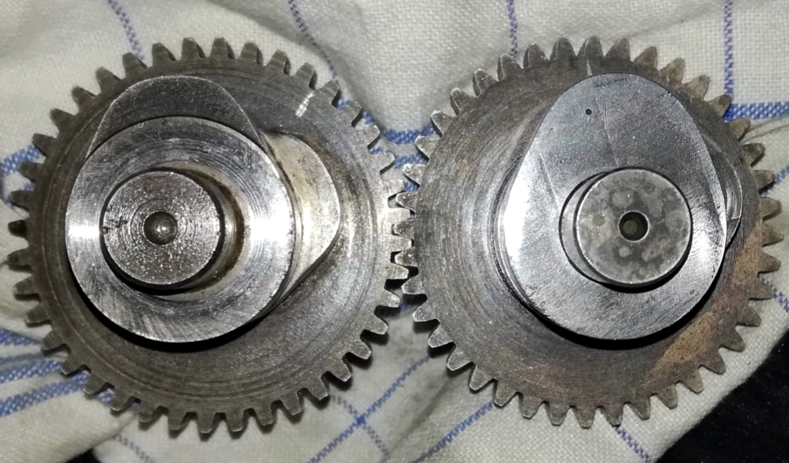

Heute ist die neu gebaute Nockenwelle vom Hans angekommen. Hurra! Sehr schön gearbeitet, ein Hand- und Augenschmeichler, da werden die Schlepphebel nur so drüberflutschen! :smt049
Zur Form kann ich mit Überzeugung sagen, dass das Originalteil "gestaucht birnenförmig" ist und der Hiha-Nocken "gestreckt birnenförmig". :gruebel: :floet:
