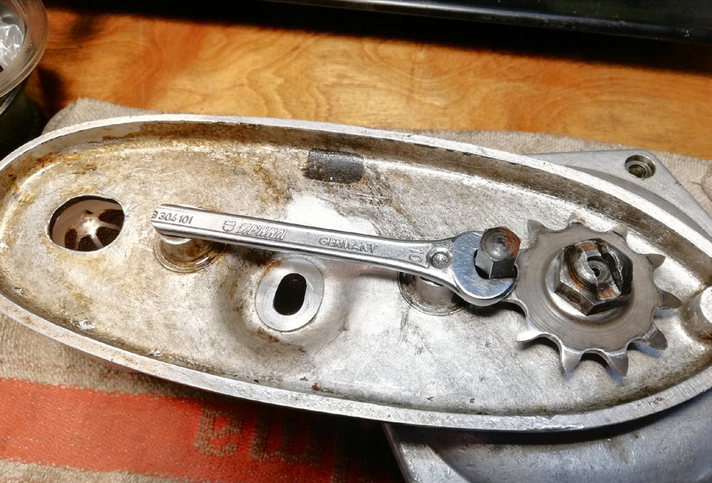

Beim Bauen des Gegenhalters ist mir mehrere Bohrer später dann dochmal aufgefallen, dass HSS-Co5 anscheinend nicht die richtige Wahl ist für Chrom Vanadium. :grr: Gut, das weiß ich jetzt auch. :keule:
Egal, schnitze ich mir anstelle des Schlüssels halt was aus dem Butterstahl aus der Abfalltonne auf der Arbeit.

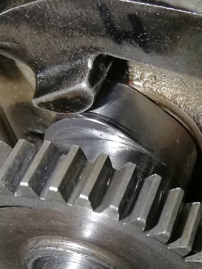

Viel nerviger: Der Nocken des Einlassventils hat Riefen. Kann man mit dem Fingernagel ertasten. Paar Mal langsam durchgedreht, immer schön geschmiert. Druck der Ventilfedern ist ein Witz. Der Originalnocken hat an der Stelle keine Spuren. Was auch immer da los ist. Anscheinend sitzt der Schlepphebel dort ganz leicht winkelig auf dem Nocken, so dass nur die Außenseite trägt?! Kann doch aber eigentlich nicht sein. Der Schlepphebel selbst erscheint mir an der Lauffläche unauffällig.

Hans,
ich denke, ich schicke Dir die Schlepphebel und die originale Nockenwelle auch noch mit. Vielleicht fällt Dir da ja was auf.

So, Mike hat angerufen und wir haben gehirnt, besten Dank!
Ich werd mir morgen alle Flächen genau ansehen... Haarlineal auf Nocken sowie Schlepphebel und dann Lichtspalt begucken, Tragbild Nocken/Schlepphebel mit Edding checken, Tragbild Nocken/Schlepphebel im montierten Zustand mit Lichtspalt prüfen.
Woher auch immer die Schleifspur da herkommt... :-| Nervt mich. Gefühlt hab ich nämlich gerade Hans´ Nocken zerkratzt - trotz Schmierung, Vorsicht und vorheriger Begutachtung der Tragflächen der Schlepphebel. :gruebel:

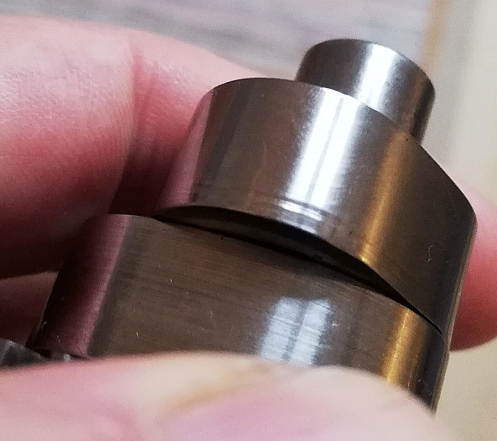

Beitragvon Jonas » So 19 Nov, 2023 15:16
So sieht das aus. Was da nun warum so ungleichmäßig trägt, keine Ahnung. Vermutlich einfach die Kombination "alte Schlepphebel - neue Nockenwelle". Wobei ich die Schlepphebel echt ok finde, was die Laufflächen angeht. Nun, anscheinend sind sie es nicht.
Ist auch nicht über den gesamten Bereich der Nocken so, wenn ich den Motor durchdrehe. Mal gibt es keinen Lichtspalt, mal mehr, mal weniger.
Auslass ist dabei besser als Einlass.
Was nun? Selber an den Schlepphebel rummachen, um über alle Bereiche eine top Auflagefläche hinzukriegen, mag ich ungern versuchen. Oder doch?

Beitragvon hiha » So 19 Nov, 2023 18:37
Puh, glump, altes. Dafür bräuchte ich die Rockerbox, also wahrscheinlich den ganzen Motor. Sind die Kipphebelachsen parallel zur Nockenwellenachse?
Beiträge: 18362
Beitragvon Jonas » So 19 Nov, 2023 20:06
Jo. Geraffel. :omg:
Die Parallelität überprüfe ich. Motor verschicken wird schwierig...
Würd´s Dir helfen, wenn ich die Rockerbox nachbauen und Dir zuschicken würde? Theoretisch ist´s ja nur (haha) ein Loch für die Nockenwelle und zwei Achsen für die Schlepphebel. Müsste halt sehr genau gebaut werden. :gruebel:

Beitragvon mike58 » So 19 Nov, 2023 21:54
Wenn das so rumeiert.
solltest .
du zuerst kontrollieren ob wenn du den Schwinghebel abrollst der Hebel kippt, dann die Lagerung, Achse-Hebel spielfrei oderkipplig, dann gucken Achse schief imGehäuse- Motor auf die Fräse, die vorher ausrichten, Motor auf Planfläche und Achse mit Uhrabfahren.
Dann nach Ergebnis korrigieren und neu vermessem alles andere wie besprochen.
