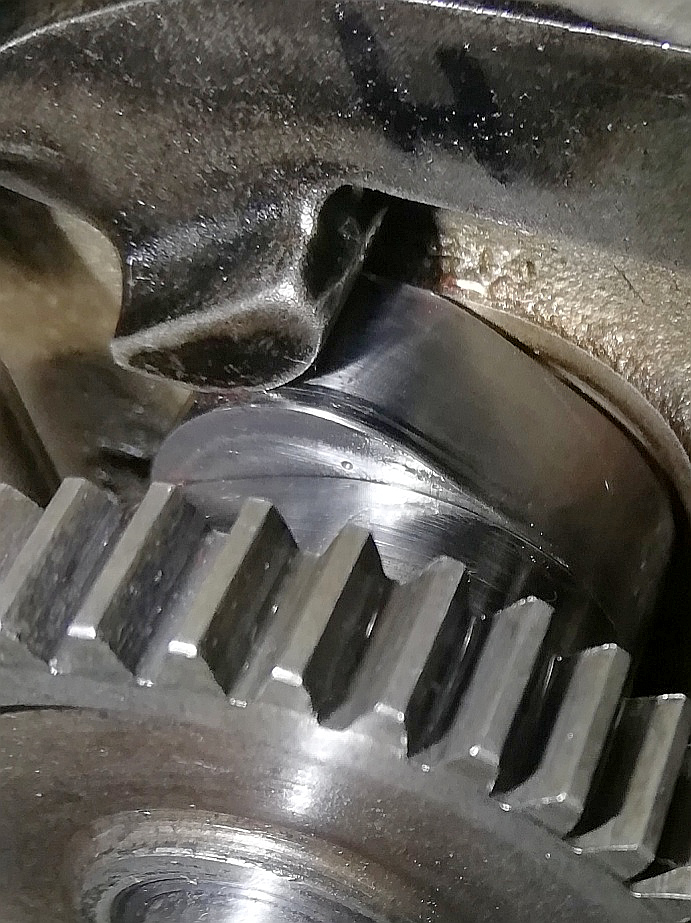

Die Schlepphebel kippeln etwas auf ihren 10mm-Achsen. Ist nicht ganz wenig - wie viel genau, weiß ich nicht. Auf den Achsen sind Laufspuren erkennbar, aber nicht fühlbar. Die Achse, auf die Schlepphebel 1 vom Auslassnocken geschoben wird, ist leicht ballig. Die Achse, von der Schlepphebel 2 vom Einlassnocken weggezogen wird, ist es nicht. Nicht schön, aber auch nicht komplett zerschossenes Material, meine ich.
Ich könnte jetzt ´nen Versuchsaufbau herrichten, um mir die Schlepphebel genauer anzusehen. 10mm-Achse bauen/besorgen, Schlepphebel drauf stecken, das ganze auf Prismen setzen, dieses Konstrukt dann auf meine Glasplatte, die Laufflächen der Schlepphebel Stück für Stück mit Parallelunterlagen unterfüttern und Lichtspalttest/Kippelei/Laufflächen checken.
Wichtiger ist aber herauszufinden, ob die Kipphebelachsen parallel zur Nockenwellenachse sind. Lange mit Mike telefoniert und dabei in der Garage gehirnt. Als Referenzfläche könnte man vermutlich die Dichtfläche des Gehäusedeckels der Rockerbox nehmen und die Schlepphebelachsen dazu vermessen. Parallelunterlage auf die Dichtflächen des Gehäuses, Schlepphebelachsen mit selbstgebauter Hülse verlängern falls nötig, Haarwinkel drauf oder drunter... Irgendwie so. Wie ich alllerdings überprüfen kann, ob die Schlepphebelachsen parallel zur Nockenwellenachse sind, weiß ich noch nicht. :gruebel:
Gedanke dabei: Wenn die Nocken und die Laufflächen der Schlepphebel plan zueinander sind, und wenn die Achsen alle parallel sind, dann wäre ein gewisses Spiel der Schlepphebel auf ihren Achsen nicht sooo dramatisch. :gruebel:
Wichtig: Wenn ich das Geraffel zum Hans schicke, muss absolut sicher sein, dass die Kipphebelachsen parallel zur Nockenwellenachse sind. Oder eben nicht, dann wird´s lustig.
Feiltest ergab, dass die Nocken hart sind. Gefühlt so hart wie das Original. Da fehlt´s mir aber an Erfahrung. Warum es nun Riefen auf dem einen Nocken gibt, hm. Mike und Hans haben da Ideen, irgendwas mit Materialübertrag (?) vom Originalnocken auf die Lauffläche vom Schlepphebel, ich krieg´s nicht mehr ganz zusammen.

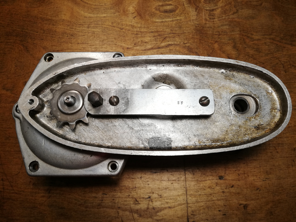

Einfacher war es heute, das "Blockierwerkzeug 27" für das Kettenrad zu basteln. :fiessgrinz:

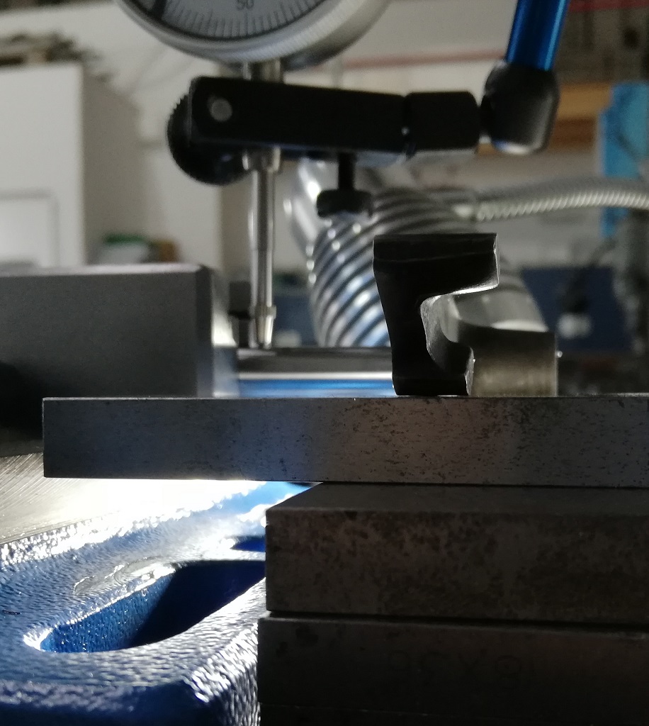

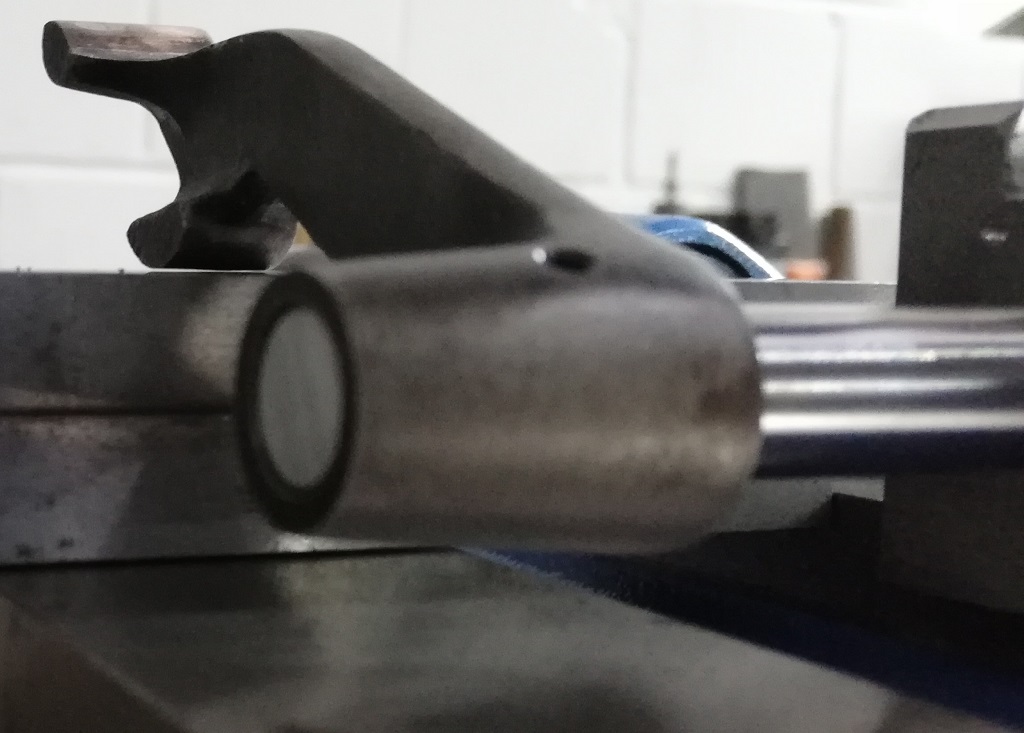

Beitragvon Jonas » Do 30 Nov, 2023 14:37

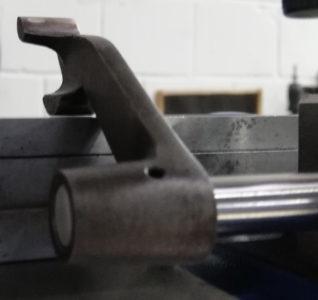

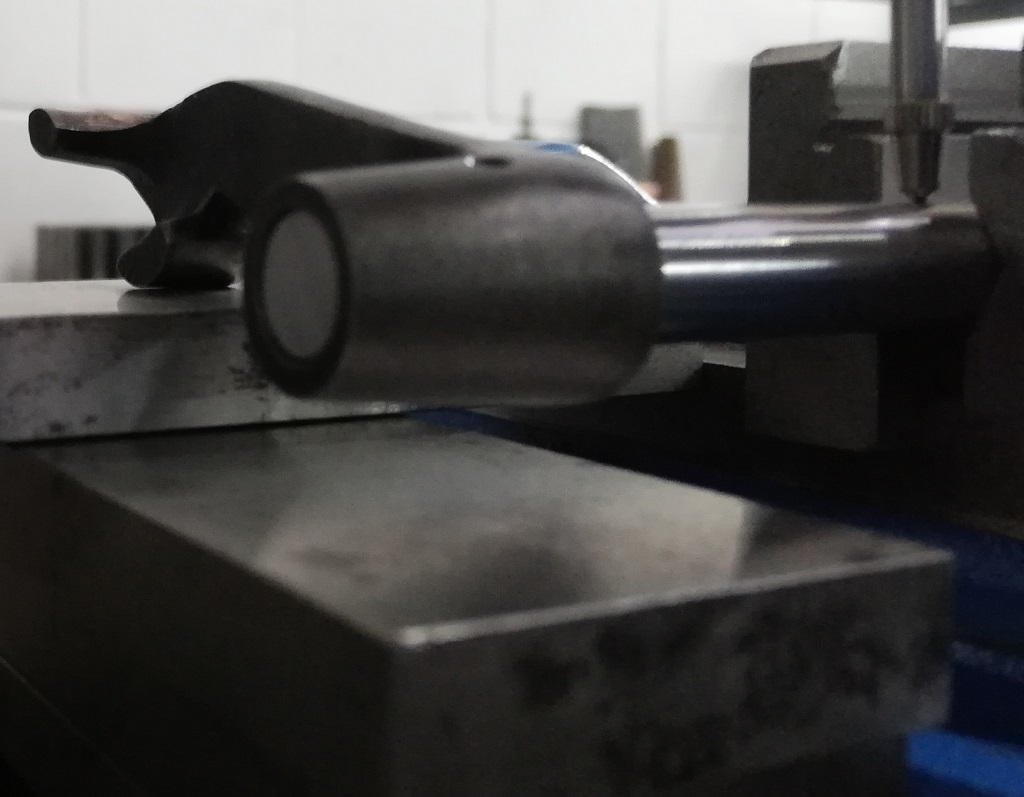

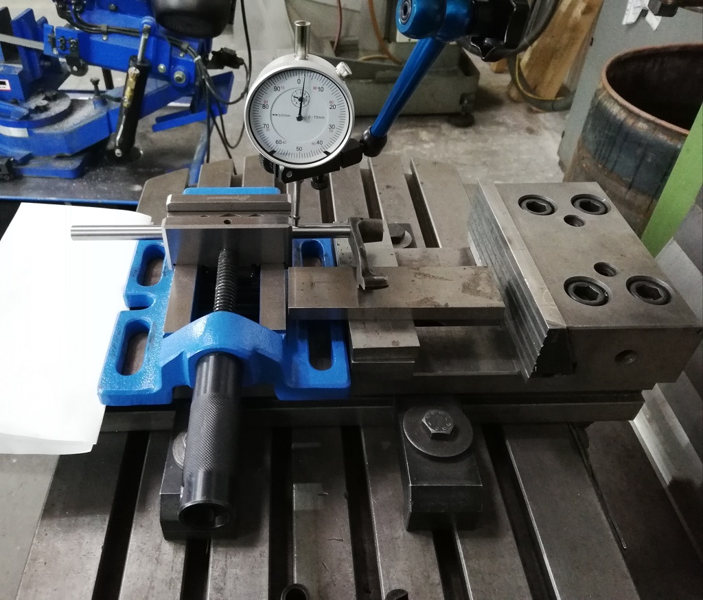

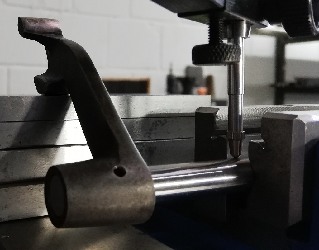

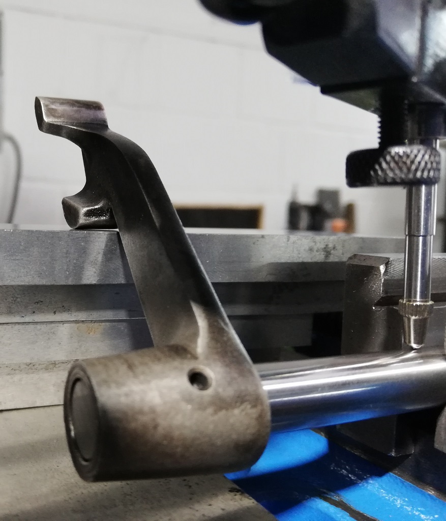

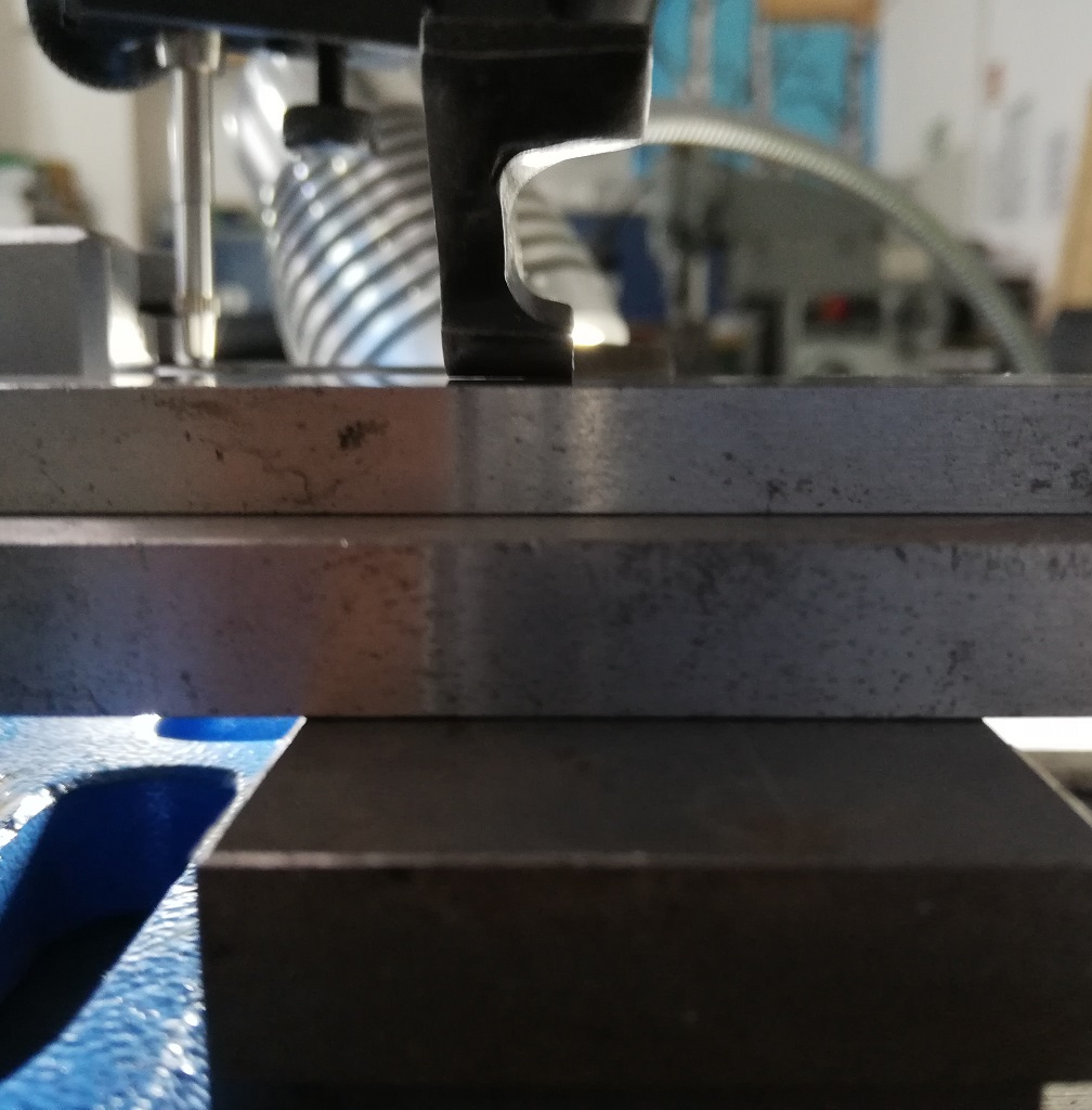

Mit meiner lustigen Messstation auf der Fräse kann ich die Schleifspuren auf dem Einlass-Nocken tatsächlich nachvollziehen bzw. halt den im Motor eingebauten Zustand simulieren. Ich schließe jetzt mal daraus, dass das Problem beim Schlepphebel "Einlass" liegt - seine Auflagefläche auf dem Nocken scheint nicht plan zu sein. Oder der Schlepphebel taumelt auf der Achse?! Was auch immer.
Aufbau. Ich habe die 10 mm-Achse auf 2/100 Abweichung auf 60 mm hinbekommen.

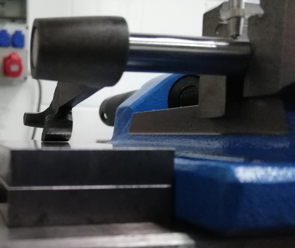

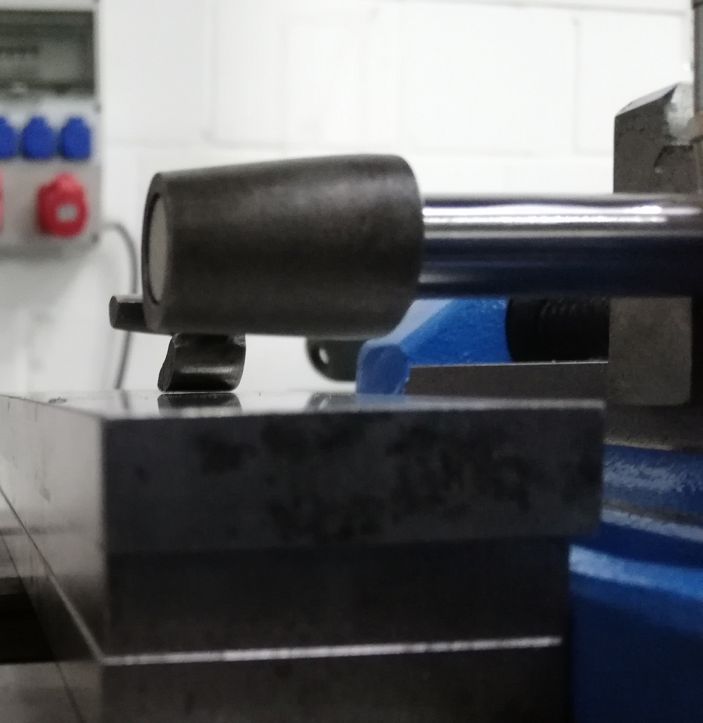

Schlepphebel "Einlass". Je mehr der Schlepphebel Richtung "Nockenspitze" dreht, desto schiefer ist seine Auflagefläche auf dem Nocken. Und oben auf der Nockenspitze sind dann die Schleifspuren im Nocken.
Ich frage mich allerdings, warum der Schlepphebel so eine Bahn in die Nockenspitze drücken konnte. :gruebel: Paar Mal ordentlich geölt durchgedreht, und da waren sie, die Schleifspuren. Gibt es da ein Härteproblem vom Nocken? Oder kann sowas einfach passieren, wenn die Auflagefläche des Schlepphebels nicht planparallel zum Nocken ist?
Und was kann man da machen? Vermutlich alles zu Hans schicken, und er schleift die Auflageflächen der Schlepphebel exakt parallel zu ihren Achsen nach. So meine laienhafte Idee. Dann sollte die Geometrie Nockenwelle-Schlepphebel wieder in sich stimmen, vermute ich.

Beitragvon hiha » Do 30 Nov, 2023 14:52
Eieiei, da fehlts a bissl :lol: . Aber gut, das ist der wohl am besten zu beseitigende Fehler, denn wenn die Schlepphebelachsen schief stünden, was täten wir dann denn machen?
Dass der Schlepphebel tatsächlich was Tieferes reingedrückt hat, kann ich mir nicht vorstellen, denn hart sind die Nocken. Ich musste sie mit dem CBN-Klötzl entgraten, mit Feile ging da nix. Aber selbst bei schwachen Federn hast Du bei Punktlast eine gigantische Pressung. Ob geölt oder nicht ist dann auch schon wurscht. Egal, ich werd eine Schleifvorrichtung für den Schlepphebelradius basteln, das wird dann schon.

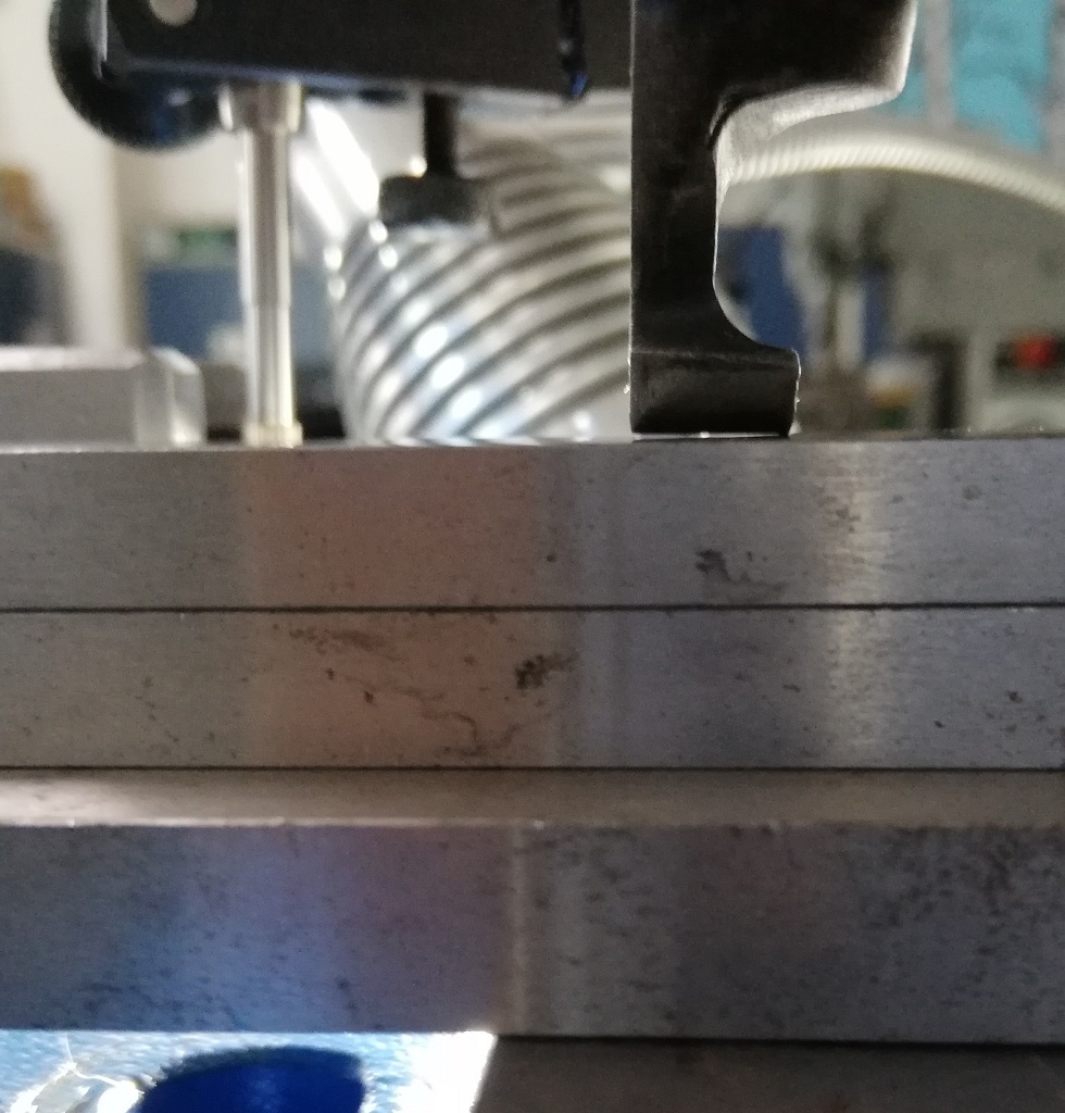

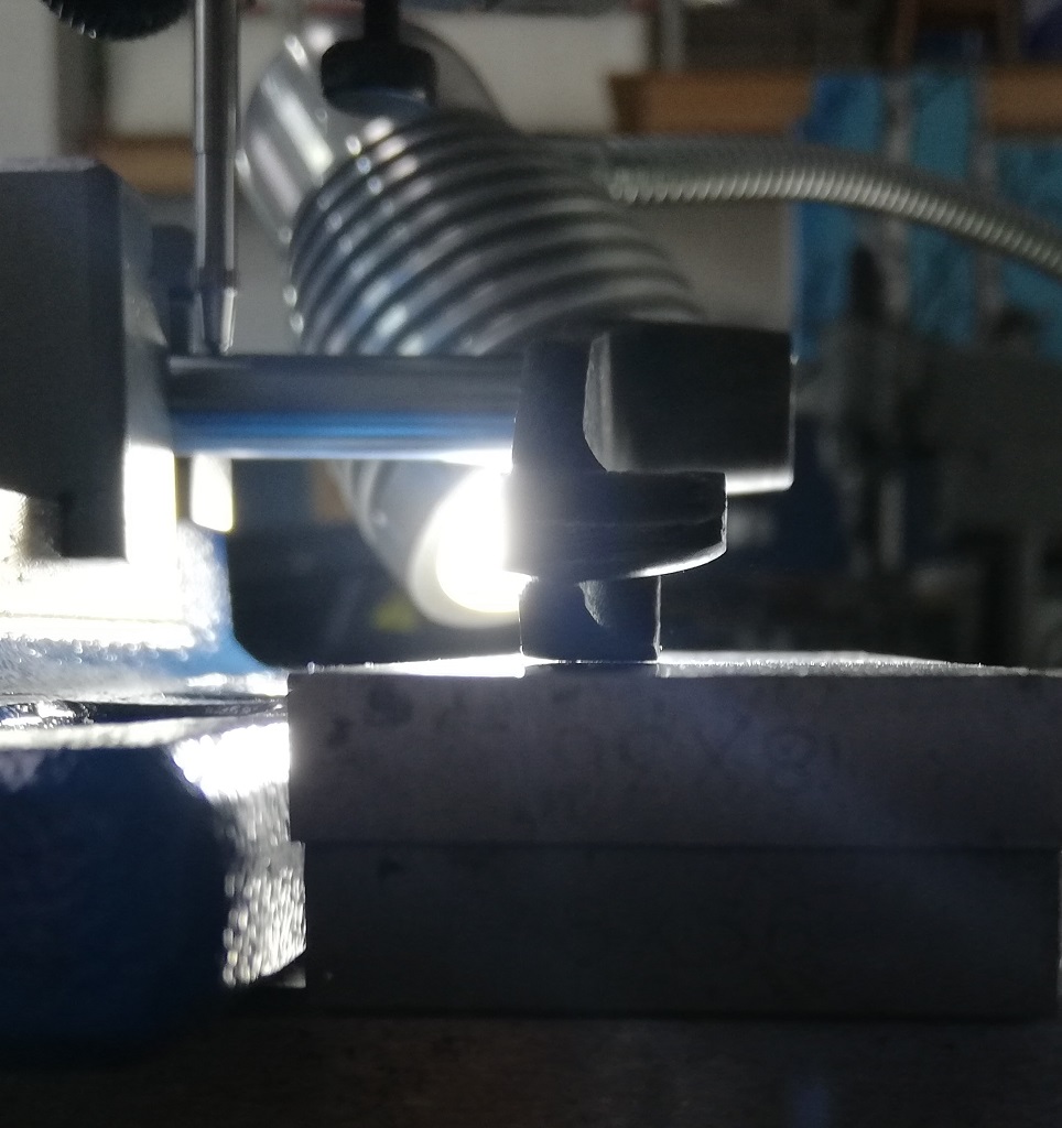

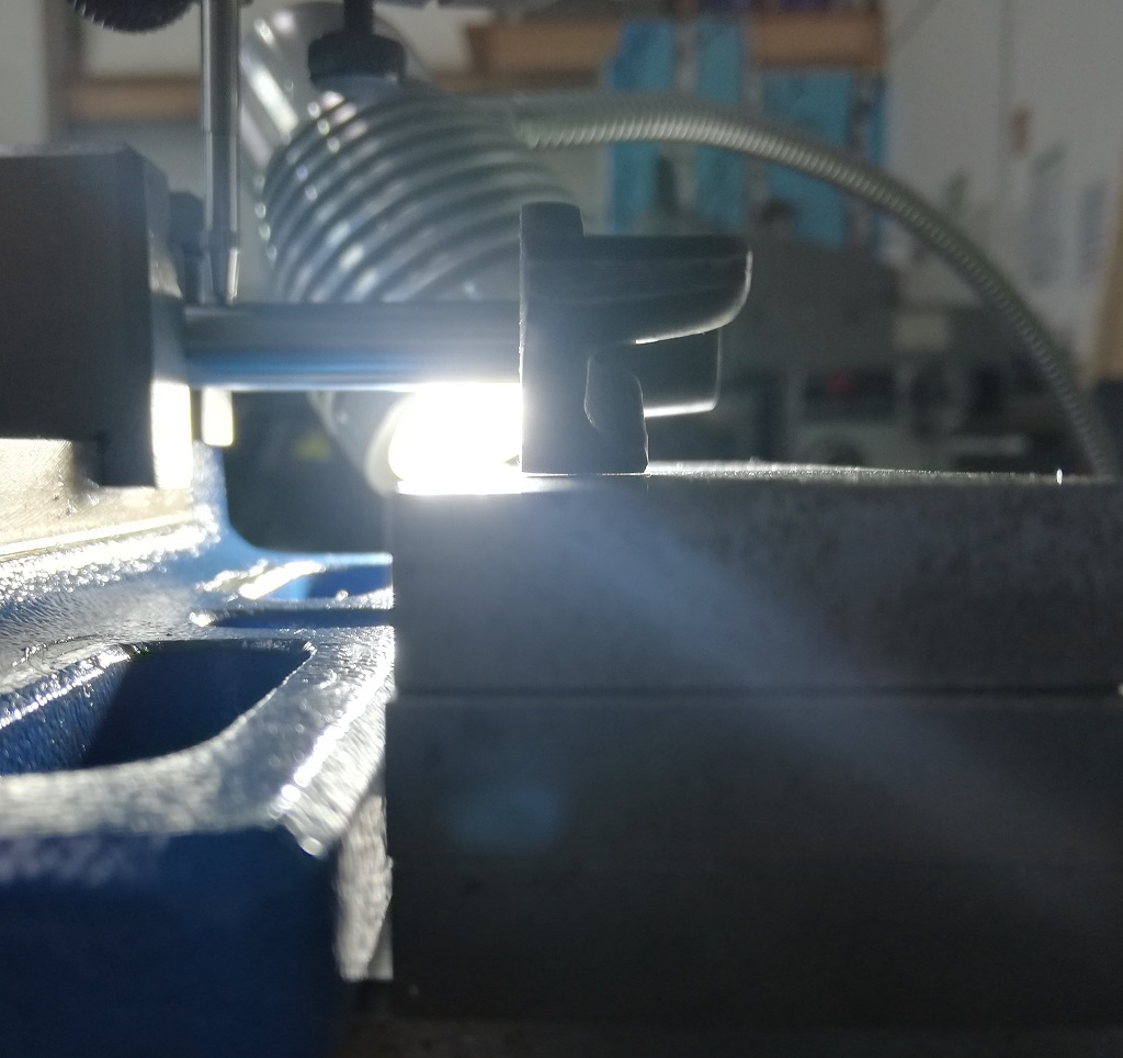

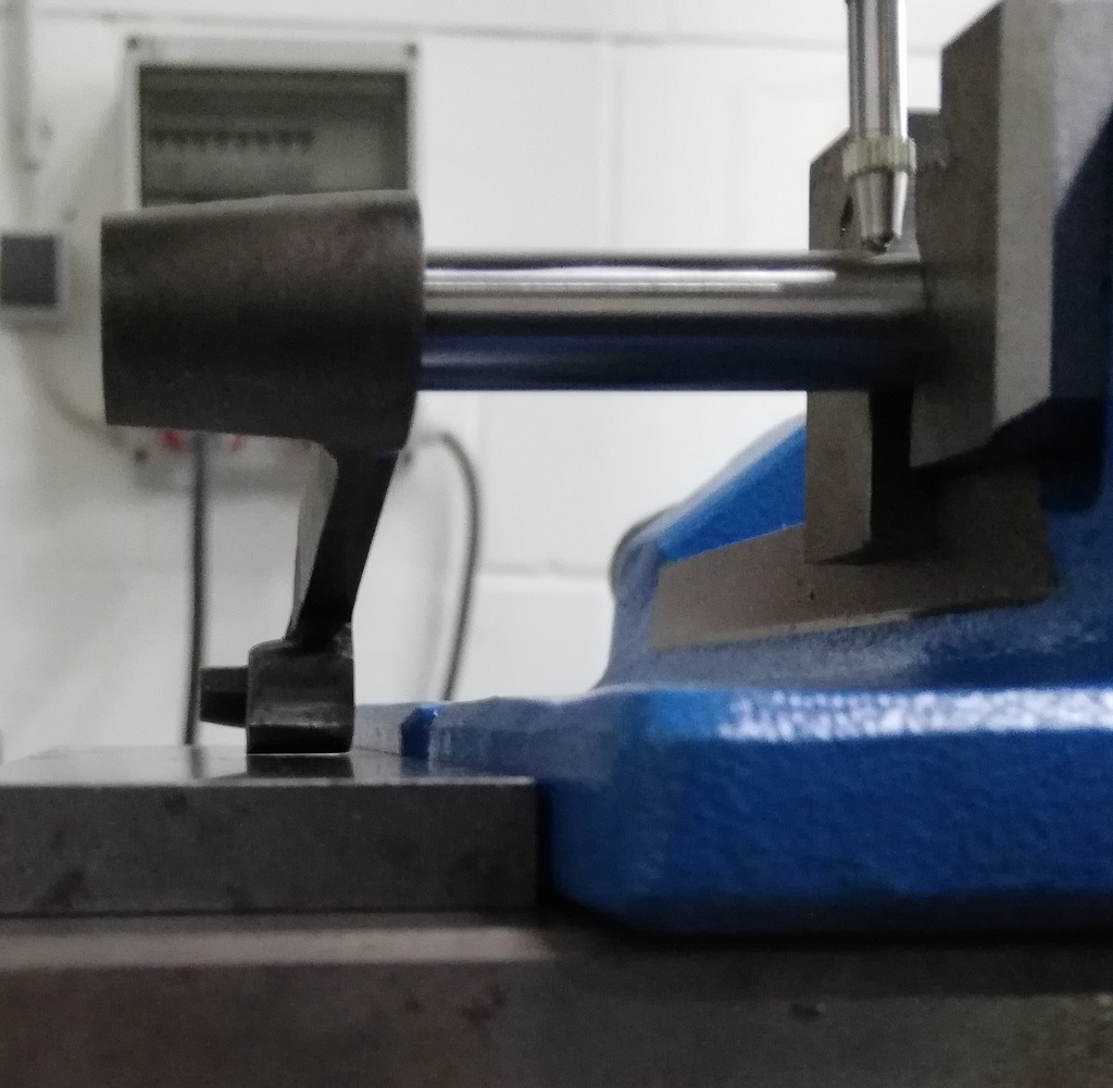

Beitragvon Jonas » Do 30 Nov, 2023 15:01
Teil 2 - Schlepphebel "Auslass". Der macht keine Spuren auf dem Nocken "Auslass", ist aber auch nicht wirklich schön.
Beiträge: 2430
Beitragvon Willy » Do 30 Nov, 2023 18:14
Also Hansen`s Arbeit in Ehren....aber ich denk das is`n "Härtefall".
Von Hand gedreht und dann zack-solche Spuren...?
Hmm..... :gruebel:
