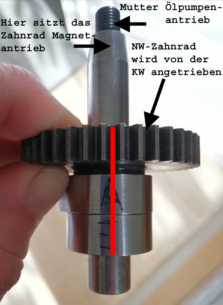

Hi Jonas
Verdrehen sich die Nocken auf der Welle? Dann müssen die Stifte in die Trennfuge Nocke/Welle.
Reicht ein 2armiger Abzieher? Kannst du von mir haben.
Beiträge: 3678
Beitragvon Jonas » So 05 Mai, 2024 18:55
Was sich verdreht hat, muss ich schauen. Ist aber letztlich wurscht - siehe Beschreibung. Ist vermutlich für Außenstehende nicht ganz leicht nachvollziehbar, was da wie passiert, sorry. :omg:
Die Nocken mit dem Zahnrad verstiften sollte reichen. Zur Welle muss nix verstiftet werden.
Danke für Dein Angebot! Zweiarmig reicht. Falls mein Abzieherbauen nicht klappt, melde ich mich!

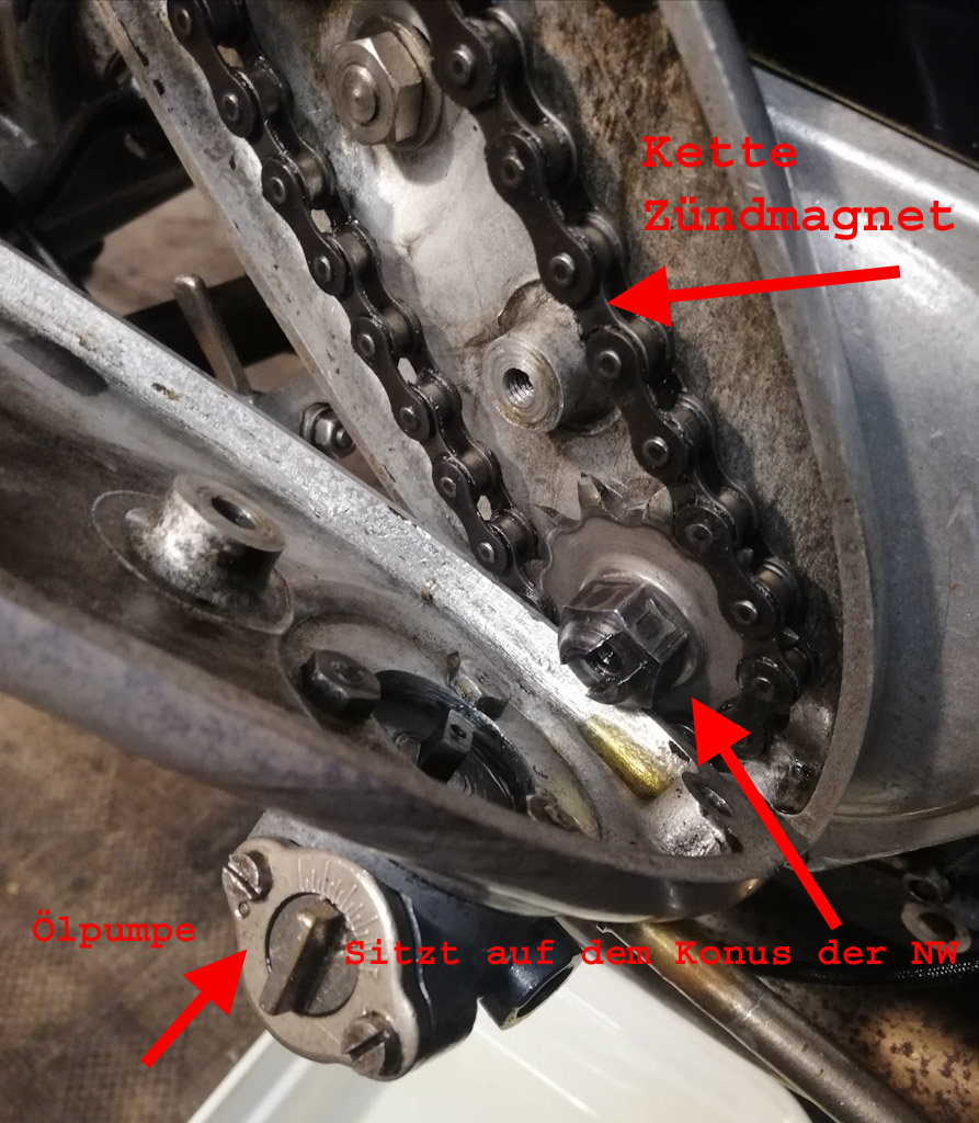

Beitragvon Jonas » Mo 06 Mai, 2024 18:07
Die Nockenwelle hat sich nicht verdreht, da ist alles wie es sein soll. Außer ich habe mich gerade derbe verguckt.
Das Moped hatte plötzlich am Berg nur noch einen Hauch von Leistung. Keine Kraft, zähes Hochdrehen, keine Gasannahme unter Last bei mehr als Halbgas. Keine Veränderung der mechanischen Geräuschkulisse.
Der Motor dreht ohne Geräusche, kein Ölmangel, keine Schleifspuren im Zylinder (zumindest nicht da, wo ich hinsehen kann).
Durchblasendes Ventil (Ölkrümel)?
Zündzeitpunkt plötzlich verstellt? Das Zahnrad auf der NW saß scheints aber fest, ging mit einem "Knack" vom Konus runter. Das Zahnrad am Magneten ist zusätzlich mit einem Keil gegen Verdrehen gesichert.

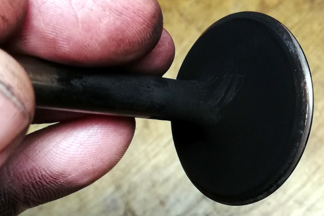

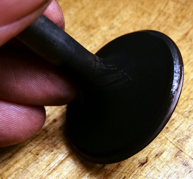

Irgendwo pfeift es ganz sachte, wenn ich den Kickstarter drücke. Kommt glaube ich vom Auslassventil.
Was sagen die Profis zum Auslassventil? Kann man da was erkennen?
Ich fuchs mich mal in das Thema "Ventile" rein in der Hoffnung, dass es dort durchpfeift und der Kompressionsverlust nicht von ´nem Kolbenklemmer kommt. Die Karre ist ja ein Verlustschmierer ohne Ölabstreifring... Viel Ölkohle und Mumpe im Brennraum. Früher haben die am Straßenrand mal eben Ventile eingeschliffen. Keine Ahnung wie das hier beim Sackzylinder ohne abnehmbaren Zylinderdeckel gehen sollte. Ich fürchte, das geht gar nicht. Keine Lust auf Einschleifpaste auf der Lauffläche...
Wenn´s denn daran liegen sollte. Mal wieder Hertweck lesen und hirnen. Und dem Mike danke für seine Tipps! :smt023

Beitragvon hiha » Di 07 Mai, 2024 18:44
Ich kanns nicht erkennen, aber gibts einen durchgehend glänzenden Ring rundherum der als Dichtfläche wirken kann?
Beiträge: 18373
Beitragvon schnupfhuhn » Di 07 Mai, 2024 21:42
Sieht in Bild 2,3 leider nicht so aus...
