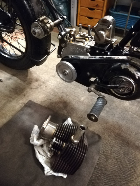

Ich hab jetzt meinen Frieden damit gemacht, dass der Zylinder runter muss. Sowohl zum Einschleifen der Ventile als auch zur Begutachtung von Kolben, Kolbenringen, Lauffläche. Schön in Ruhe und demnächst.

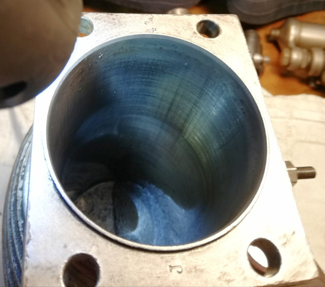

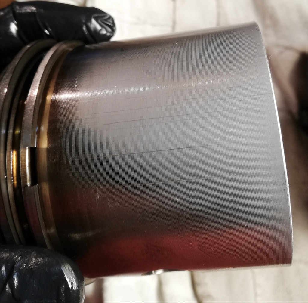

Die Kolbenringe sind intakt und frei. Alles angemessen ölig, würde ich meinen. Der Kolben hat einlaßseitig ein paar Riefen. Ganz leicht spürbar - vermutlich Dreck angesaugt?!
An der Lauffläche im Zylinder sind noch Honspuren erkennbar. Die Riefen (?), die man da sieht, sind nicht fühlbar.
Ideen dazu? :gruebel:

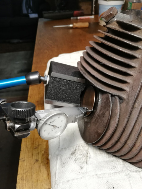

Einlaßventil hat kein fühlbares Spiel, Auslaßventil allerdings 0,025 mm 0,25 mm - Messaufbau siehe Photo.

Hertweck sagt: "Es darf zwar leicht gleiten, darf aber überhaupt nicht merkbar wackeln, man muss bei Fingerdruck auf den Schaft das Gefühl haben, das Ventil säße ganz satt in seiner Führung."
Gut, die Terrot ist ein Seitenventiler, die werden ordentlich heiß, Auslaß eh, aber 0,25 mm sind schon deutlich spürbar. Hab spaßeshalber mal die Ventile hin und her getauscht, Auslaß wackelt immer ein bissl, Einlaß ist vorbildlich wie bei Hertweck. :gruebel:
