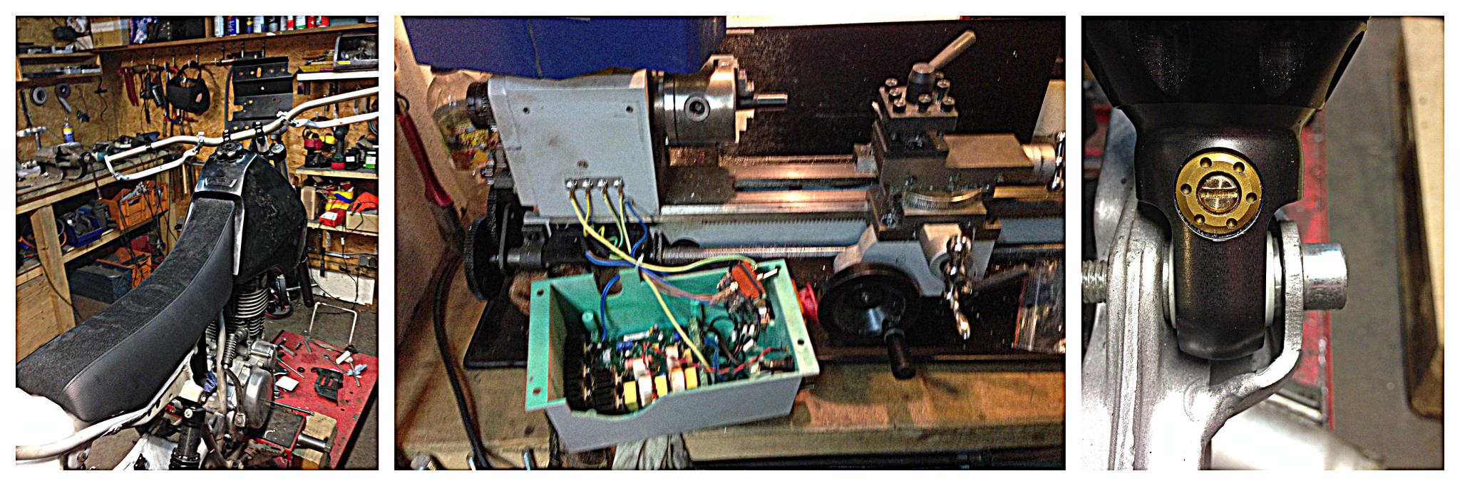

da kippelt nix, alles sauber plan gemacht. geklebt hab ich die schrauben.
aber es ist halt immer so, dass wenn man keine vorgabe hat leicht überdimensioniert wird...

Servus , Maße und Material?

da wolfgang und mein chef uns heute nachmittag freigaben haben wir gebastelt:
- hauchdünne stossdämpfer hülsen (wolfgang danke !) :check:
- sitzbank mit feinem kuhleder fertig :check:
- diverse anstrengende behirnungen :check:
leider hat ein totalversagen der kleinen erba 300 drehbank den weiteren tatendrang gestoppt. haben wir halt was gegessen...

Also, zum einen war es in der Tat schön, dass unsere Chefs uns heute nachmittag freigegeben haben.
Und gar niXS haben wir auch nicht geschafft. Die Stoßdämpfer hinten sitzen nun mit eigens gefertigten Passhülsen wundervoll spielfrei in den Aufnahmen. Wir haben dann - als die Erba Platine abgeraucht war, noch eine Reihe von Sachen vermessen, die dann halt auf der EMCO gemacht werden. Und stark rauchend haben wir auch noch die eine oder andere Befestigungsmöglichkeit für den shinethrower behirnt. Also recht produktiv.
Und den Motor haben wir auch noch auf einer Halbpalette verladen und versandfertig gemacht.....
Das wird ein schönes Werk'l, die XT!

ich seh grad, dass der herr motorrang wegen der platine schon ausgiebig recherchiert hat:

Sears
ich hab damals die Platine bei toolarena bestellt. Motor und Platine von der Rotwerk 300 sind ident und waren damals um ein Eck günstiger...
http://www.toolarena.de/index.php?a=14630

Ich wollte grad noch Arceurotrade.co.uk vorschlagen, aber bei 90,64 GBP kommt das auf ziemlich genau den selben Preis wie bei Toolarena.

danke fuer die tipps, gerade bei toolarena bestellt.
ich hoff das passt.
