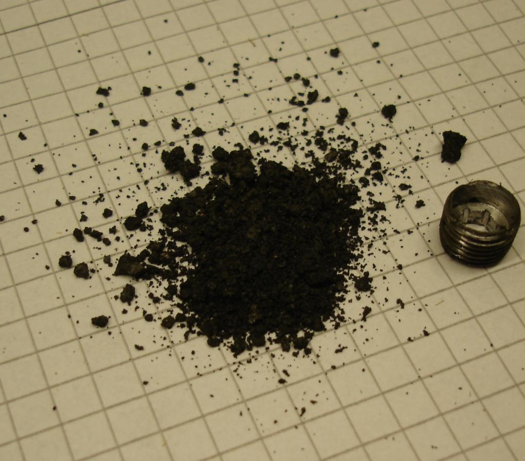

Das findet man nach dem Entfernen des Blindstöpsels in der Kurbelwelle:
Sie ist vom letzten Überholer mit einem "G" signiert, das Datum lautet auf 1989, Es wurde kunstgerecht eine sehr dünnwandige Buchse ins Pleuelauge eingezogen. Insgesamt eine schöne Arbeit, aber schon lange her.

Beitragvon Straßenschrauber » So 15 Apr, 2018 11:24
Ihr macht's ja spannend.
Was hat das mit dem Ölverbrauch zu tun?

Beitragvon Dreckbratze » So 15 Apr, 2018 14:02
kam denn da noch öl an?
Beiträge: 22788
Re: sr 500 raucht wie sau [schon wieder]
Beitragvon Straßenschrauber » So 15 Apr, 2018 14:05
Würd mich auch interessieren, was da in den Schleudersumpf so reinpaßt.
Für die lange Laufzeit ist das jetzt nicht soviel, oder?
Beiträge: 8540
Beitragvon hiha » So 15 Apr, 2018 14:41
Das ist der Schleudersumpf, eine ca 40mm lange Bohrung, die nur zum Abzentrifugieren von Dreck da ist. Wenn die "nur" halb voll ist, ist das schon viel. Das Öl geht nur dran vorbei. Die Menge würd ich als ziemlich normal ansehen.
Beitragvon Dreckbratze » So 15 Apr, 2018 16:01
ah, danke!
