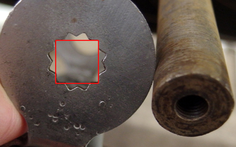

...ich hab mir ´nen Seitenständer für das Moped gegönnt. Schickes Teil, aber die Fußraste muss noch bearbeitet werden. Der Seitenständer wird unter der linken Fußraste befestigt, die dadurch quasi tiefer kommt. Beim engagierten Kurvenkratzen mit Schlackergabel und Starrahmen vielleicht eher hinderlich. Mal gucken.
So einer ist das: http://terrotpassion.canalblog.com/arch ... 16600.html
Die Fußraste braucht einen Vierkant:

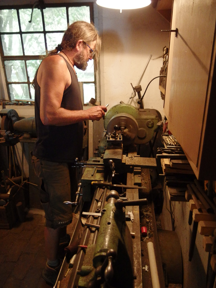

Gestern bin ich in die alte Heimat gefahren, Calo besuchen. Wir kennen uns seit 30 Jahren; als kleiner Junge bin ich da schon in der Werkstatt rumgelaufen und habe "mitgeholfen". Lange her.

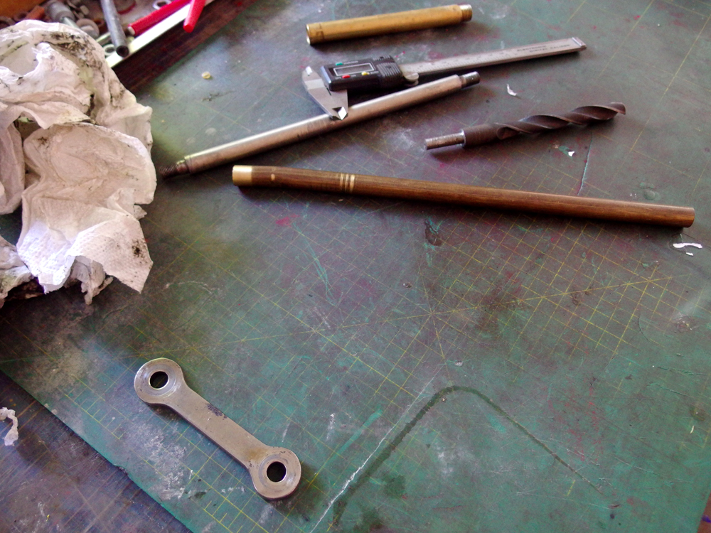

Die Gabelknochen hatten sich doch als massiv ausgeschlagen herausgestellt. Hab ich erst garnicht kapiert und hier das Gegenteil behauptet. Aber nach viel Hin und Her war klar, dass da was passieren muss. Also die Terrot in den Hänger gepackt, ab zu Calo, und losgelegt. Die Achsen zeigten etwas Verschleiß, aber das war noch im Rahmen. Die Knochen wurden neu ausgebuchst. Aufbohren, Buchsen anfertigen, einpressen, aufreiben... Das kennt ihr sicher besser als ich. Hab viel gelernt, konnte auch einiges selber machen. Gute Sache, gutes Ergebnis.
