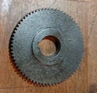

Straßenschrauber hat geschrieben:Leider fehlen fast alle Wechsel-Zahnräder.
Aber ich könnte mir da jetzt ja helfen :-D
Muß ich auch: Güde will 94.- für den Satz Wechselräder :omg:
28, 30, 42, 49, 63, 70, 84, 98, 105, Modul 1, 20 mm Bohrung, mit Nut.
Ich hab 70 und 84, mindestens brauch ich noch 28, 42, 98, 105, dann könnt ich die gängigsten Steigungen drehen (0.5, 1, 1.25, 1.5).

Fertige Zahnräder kosten einstellig.
Breite und Bohrung anpassen ist schnell gemacht.
Die Nut wird aufwendiger.
Im Moment hab ich Spaß an sowas, da ist mir die Zeit egal.
Vielleicht liegen passende Zahnräder ja irgendwo rum?

Mal nachgerechnet:
Mit nur 2 zusätzlichen Zahnrädern kann ich die wichtigsten Steigungen abdecken.
70 und 84 hab ich, mit zusätzlich 28 und 105 (sind auch im originalen Satz) könnte ich die Steigungen 0.5, 1, 1.25 und 1.5 schneiden.
Ich meß morgen die Nut, laß mir von einem online-Werkzeug die Datei für den 3D-Drucker generieren und dann schau ich, wer mir die beiden Zahnräder wohl in guter Qualität drucken könnte.
