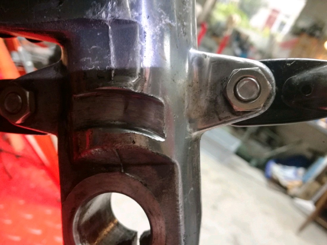

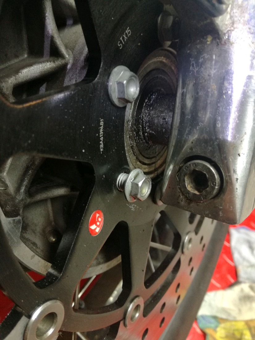

Schrauben, die Richtung Reifen rausrutschen können nur mit Sicherungsmutter oder Schraubensicherung!
Ich würde allerdings immer die Variante bevorzugen, die Schraube(n) von oben durchzustecken bzw. Befestigung mittels Bügel.

Und was is wenn a M6 durchrutscht ?
Nix...

Ist mir beim Anziehen vermutlich durchgrutsch :oops:

Glück gehabt.
Stell Dir vor, das wäre irgendwo an der Bremse passiert!

Beitragvon superknuffi » So 25 Feb, 2024 21:57
Freilich Glück :smt049
Gemerkt habe ich es weil die Bremse auf einmal voller Gabelöl war.
Die Riefe geht durch bis innen rein.
Alle anderen Schrauben waren mit Locktite behandelt.
So wie auch die Schraube die das Schutzblech hält.

Beitragvon KNEPTA » So 25 Feb, 2024 21:59
Bdd :shock:
Des is aber weder M6 noch durchgefallen...
...ok, beim Anziehen durchgerutscht. :ugly:

Aso, kontern geht natürlich auch.

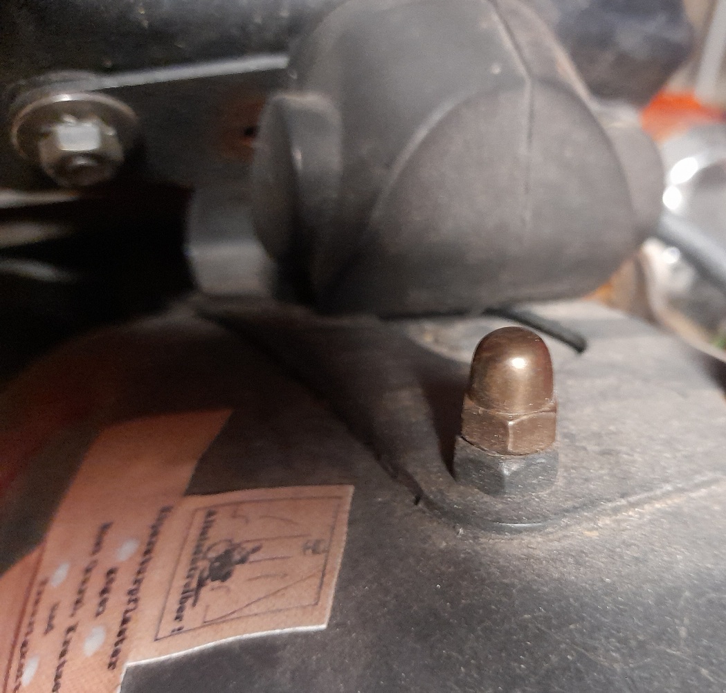

Welche Mutter steht hier über ?!!!

Beitragvon Zimmi » Mo 26 Feb, 2024 08:42
Ruhig, Obelix! Bist Du als Kind in den Topf mit den Hutmuttern gefallen? :weg:
BTW: Ist die Hutmama aus VA und der Rest verzinkt? :gruebel:

Beitragvon KNEPTA » Mo 26 Feb, 2024 10:31
Zimmi hat geschrieben:Ruhig, Obelix! Bist Du als Kind in den Topf mit den Hutmuttern gefallen? :weg:
Die Hutmuttern hab ich gebraucht gekauft, waren beim Moped dabei. Sind selbstverständlich aus Messing. Allein wegen der Linie gehören die drauf...
Und VA verbau ich sichtbar nur vorgeglüht...nickelfärbig angelaufen...function follows colour kwasi.
Schwierig wird es weil mir die alten, gebrauchten und rostigen Schrauben ausgehen, aber irgendwas is ja immer...
Aso, sicherheitsrelevante Schrauben werden künstlich gealtert...
