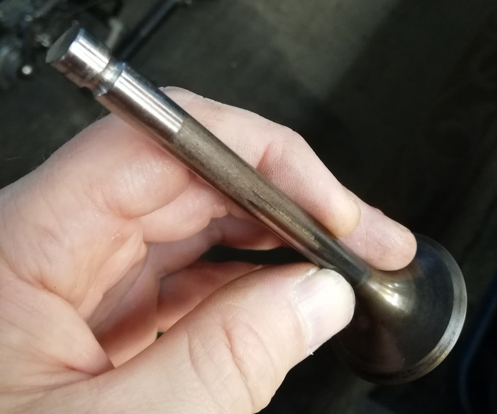

Teil 1:
Die Ventilschäfte weisen einseitig Laufspuren auf. Großartige Unterschiede im Durchmesser an unterschiedlichen Stellen der Schäfte habe ich nicht feststellen können. Einlaßventil durchgehend ca. 7,97 mm, Auslaßventil durchgehend ca. 7,96 mm.
Die Führungen sind eingepresst, also grundsätzlich austauschbar.

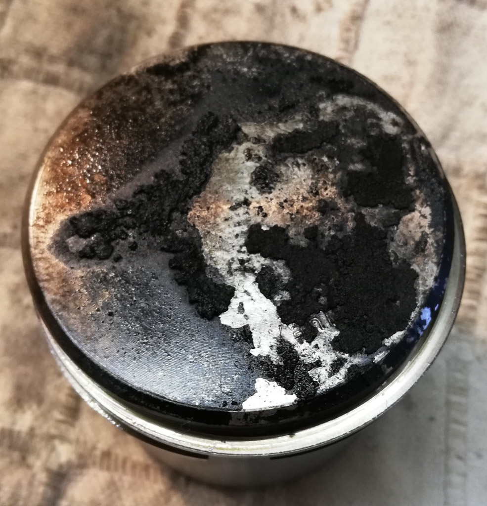

Beitragvon Jonas » Mo 20 Mai, 2024 15:02
Teil 2:
Kolben vor der Reinigung.

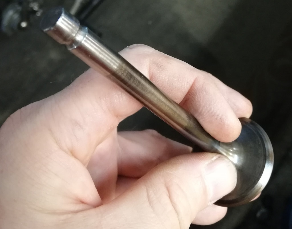

Beitragvon Jonas » Mo 20 Mai, 2024 15:04
Teil 3:
Auslassventil nach dem Einschleifen.
Beiträge: 2387

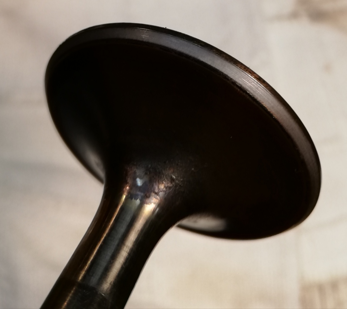

Beitragvon Jonas » Mo 20 Mai, 2024 15:05
Teil 4:
Einlaßventil nach dem Einschleifen.
Beiträge: 2387

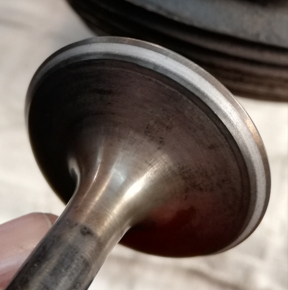

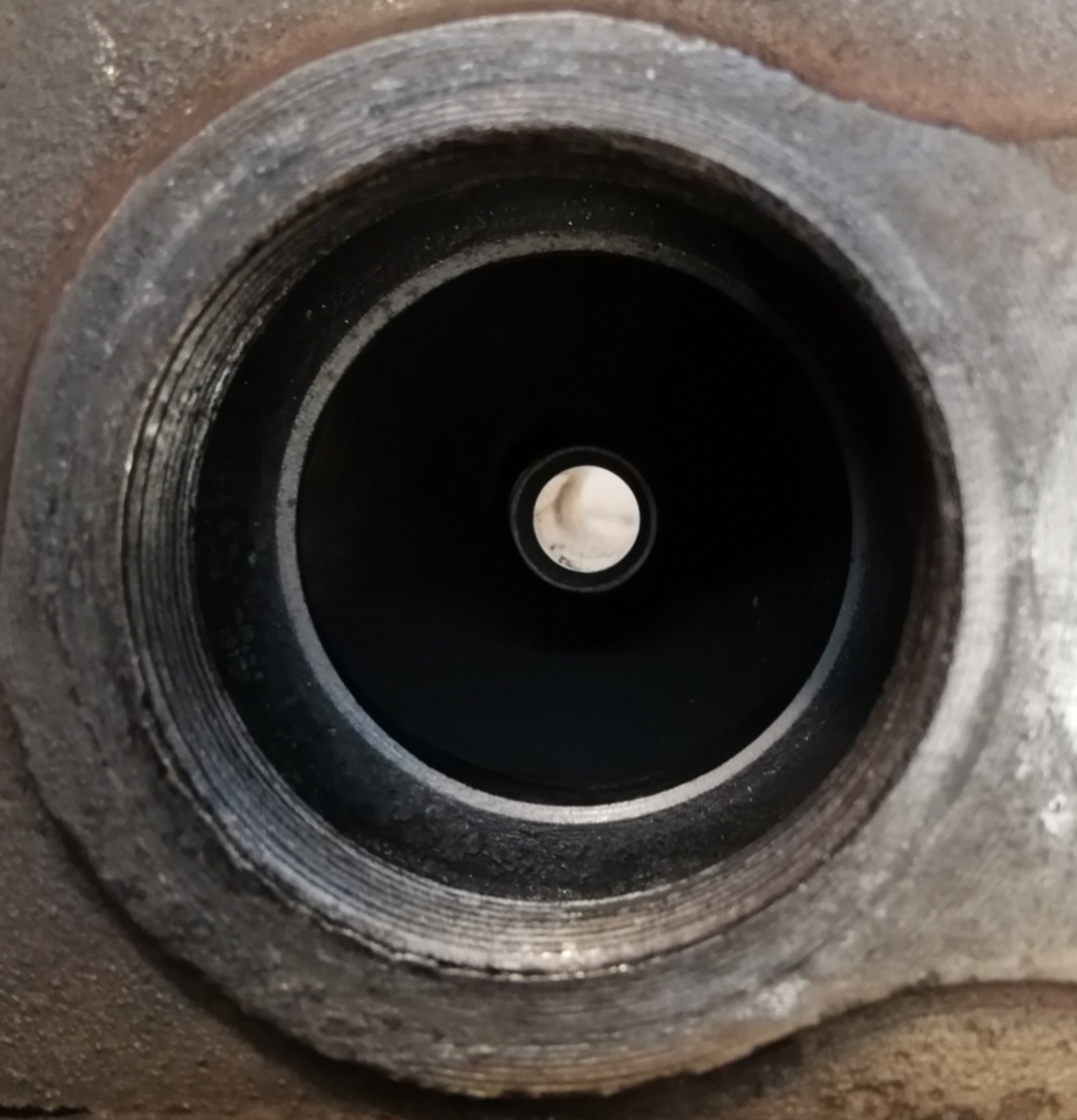

Beitragvon Jonas » Mo 20 Mai, 2024 15:07
Teil 5:
Ventilsitz Auslaßventil nach dem Einschleifen. Da sind seltsame "Flecken" zu sehen.
Beiträge: 2387

Beitragvon hiha » Mo 20 Mai, 2024 16:59
Bau zusammen.
Der eine Ventilschaft schaut schon ziemlich rauh aus, der optik nach. Mit mos2-paste dünn einreiben vor dem Einbau. Vielleicht sollten wir die nächsten nitrieren lassen.
Evtl einen Tropföler für die Schäfte vorsehen, wie es diverse Engländer hatten?

Beitragvon Jonas » Mo 20 Mai, 2024 20:58
Notiz nach Telefonat mit Mike:
1.
Federn checken - sind vermutlich krumm. Ab auf die Fräse/Messplatte, Winkel dran... Hintergrund: Ventilschäfte sind einseitig rauh. Federkraft, Hub etc. ermitteln, ggf. neue (etwas härtere) Federn.
2.
Wenn die Ventile nicht dicht sind, heißt es eben weiter einschleifen. Mike vermutet, dass sich in die Sitzflächen am Zylinder bissl Kohle eingearbeitet hat... Das wären dann die dunklen Flecken.
Dichtheit überprüfen: Trocken montieren, Bremsenreiniger/Spiritus drauf geben, sollte dann schon 30 Sekunden dicht halten.
Die weitere Montage spare ich mir daher erstmal... Die Tage wieder auseinander und machen, wie oben beschrieben. :fiessgrinz:
Beiträge: 2387
Beitragvon Jonas » Di 21 Mai, 2024 18:22
Mehrfach nachgeschliffen, bis kein Spiritus mehr durchdrückte. Die dunklen Flecken auf den Ventilsitzen im Zylinder sind jetzt verschwunden. Trotzdem noch 'ne Zitterpartie... Mal ist die Kompression top, mal eher mau. Keine Ahnung! :gruebel:

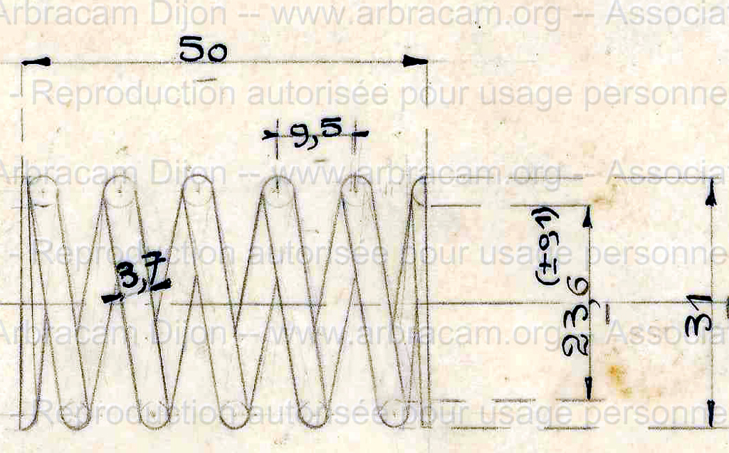

Die Ventilfedern sind über die gesamte Länge so zwei Millimeter schief. Feder Auslaßventil ist um die drei Millimeter länger als die vom Einlaß. Ich guck nachher mal, ob die abgenommenen Maße mit den technischen Zeichnungen übereinstimmen. Ggf. dann neue Ventilfedern besorgen.
Beiträge: 2387
Beitragvon Jonas » Di 21 Mai, 2024 20:57
Die technische Zeichnung hier kommt ansatzweise mit meinen Messungen hin. Terrot OT/HT. 250er/350er SV. Zeichnung von 11/1928. Ich habe zwar ´ne HS von 1927, aber im Prinzip... :gruebel:
Auffällig ist, dass die Drahtdicke laut Zeichnung 3,7 mm sein soll - bei mir sind es 3,17 mm. Da geht schon a weng Härte verloren, denke ich. :gruebel:
Demnächst nochmal ordentlich vermessen und mir dann vermutlich neue Federn anfertigen lassen.

Beitragvon hiha » Di 21 Mai, 2024 21:11
Schau ich mir morgen mal an. So weiche Federn hat heut keiner mehr, aber Gutekunst kann sowas machen. Gibts dafür ein paar Abnehmer? Je mehr desto günstiger, ich hab vor 25 Jahren für 4Federn ca. DM160.- gezahlt.

Beitragvon sejerlänner jong » Mi 22 Mai, 2024 04:14
Die Ventilfedern vom VW Käfer sind 51x31. Die Drahtstärke kann ich heute Abend messen.
Beiträge: 3664
Beitragvon schnupfhuhn » Mi 22 Mai, 2024 08:30
Hans, Schnellschuss aus der Hüfte, innere Ventilfedern von einer Honda? Die sind weich...
