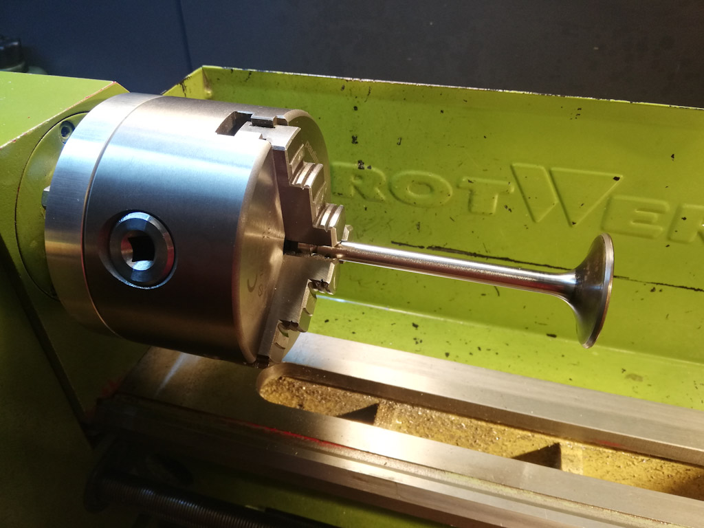

doch das nächste mal ,mit dem Zentrierbohrer inen nicht zu tiefen sanften Zentrierpunkt und setz die mitlaufende Spitze des REITSTOCKS an dann ist das Risiko minnimimiert und das Resultat schöner.

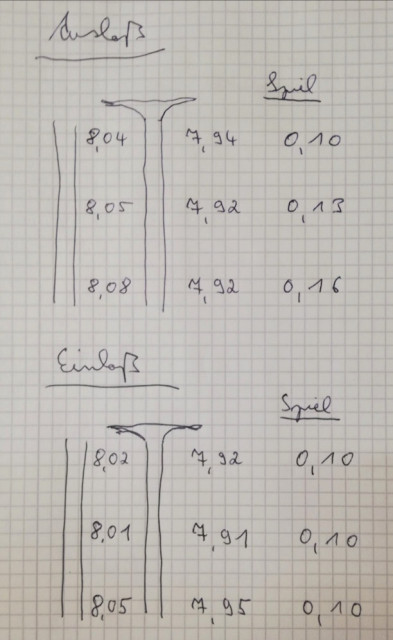

Gerade nochmal mit Mike telefoniert... Ich hab das Pferd kwasi von hinten aufgezäumt, nunja. :D :omg: Aber ich hab hier leider keine Möglichkeiten, die Führungen aufzureiben, also werden die Ventilschäfte bearbeitet.
Meine Idee war, die Schäfte auf die leicht ausgenackelten Führungen halbwegs passend hinzuschleifen und sie nicht einfach stumpf auf 7,90 mm oder so zu bringen. Jo. Kann gut gehen, kann wieder klemmen - die Ventile bewegen sich ja in ihren Führungen. Ich werd´s merken und kann bei Bedarf die Schäfte nacharbeiten. Kaputt is nix, notfalls halt irgendwann neue Ventile und die Führungen passend aufreiben.

Beitragvon mike58 » Mi 29 Mai, 2024 22:50
Verstellbare Reibahlen,
möglochst mit langen Klingen und mit Führungskegel der der Reibahle als Zentrierhilfe dient und sich im 45Grad Ventilsitz abstützt.
schließlich würd ich die Ventilschäfte zylindrisch glätten,evt mit einen gerade abgezogenen Schleifstein und mit der Bügelmessschraube kontrollieren nix tonnenförmig den Führungen anpassen. Die Ventile bewegen sich auf und ab und drehen sich nicht um ihre eigene Achse, wenn dann nur im gerigen Maß,es gibt auch keine etwas außermittig ansetzenden balligen Ventileinstellschrauben oder kipphebelarme die die Ventile zum drehen annimieren würden, lediglich die Torsionskräfte der Ventilfeder, wenn sie zusammengedrückt wewrden sindnutzbar, aber auch nur wenn sie gerade stehen.
Stefan die Eisenschädelder Harleys sind sicher geschlossen und bekommen Öl ab.
Hier läuft alles trocken ab mit kaumKühlung odef Schmierung, außer der Fahrer geht vor der Fahrtmit dem Schmierkandl rum und der Graugussbatzen,gibt seine WÄRME nur schlecht ab und in den Führungen wirds eng und Banane,einziges probates Mittel, Laufspiel,
das hier den sportlichen Ambitionen von Jonas angepasst werdenmuß.
Heißt man nähert sich an ,Stück für Stück.

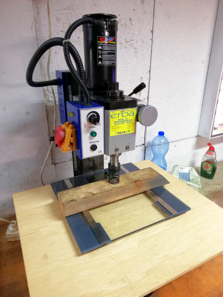

Beitragvon Jonas » Mo 03 Jun, 2024 22:57
Federn "gefahren wie 2017 gekauft":
- Ruhedruck 10 kg, mit Eigenbau-Unterlagen 14 kg
- Bei 7 mm Hub: 18,5 kg, mit Eigenbau-Unterlagen 23 kg
- Drahtstärke 3,17 mm
- Außendurchmesser ca. 30 mm
- Länge ca. 53 mm
Federn "ebay France":
- Ruhedruck 11 kg, mit Eigenbau-Unterlagen 16 kg
- Bei 7 mm Hub: 20 kg, mit Eigenbau-Unterlagen 28 kg
- Drahtstärke 3,52 mm
- Länge ca. 53 mm
Federn "Vic":
- Ruhedruck: 3 kg
- Bei 7 mm Hub: 13 kg
- Drahtstärke 3,5 mm
- Außendurchmesser 31,5 mm
- Länge 47 mm
- Leider ziemlich kurz, da müsste ich noch neue Unterlagen drehen und experimentieren. Kommen vorerst in den Fundus... Danke, Vic!
Der Messaufbau ist jetzt nicht hochpräzise, aber die Tendenzen sollten klar sein.
Ich hab nun die Federn "ebay France" verbaut, und zwar in der Version bissl stärker vorgespannt mit meinen etwas dickeren Eigenbau-Unterlagen. Ich denke, dass Ruhedruck 16 kg und 28 kg bei vollem Hub in Ordnung sein sollten. Korrigiert mich, falls Ihr das anders seht.
An einer Stelle musste ich den Ventilschaft vom Einlaßventil noch etwas nacharbeiten, da gab´s immer noch (leichte) Laufspuren, die mir nicht gefielen. Der Rest sah bei beiden Ventilen erstmal gut aus. Schauen wir mal.

Beitragvon hiha » Di 04 Jun, 2024 06:09
Mit dem Ruhedruck würd ich schon die 17-20kg anstreben, und als Enddruck würden die wahrscheinlich auch reichen. Eine Federrate von 17-18N/mm wäre schön flach, im Schrick-Katalog gäbe es da was mit 325N Enddruck, da hätt ich sogar zwei daheim. Das sind Innenfedern für einen 911er Porsche :-) Ich muss nochmal im Keller schaun, da hab ich noch was Anderes.
