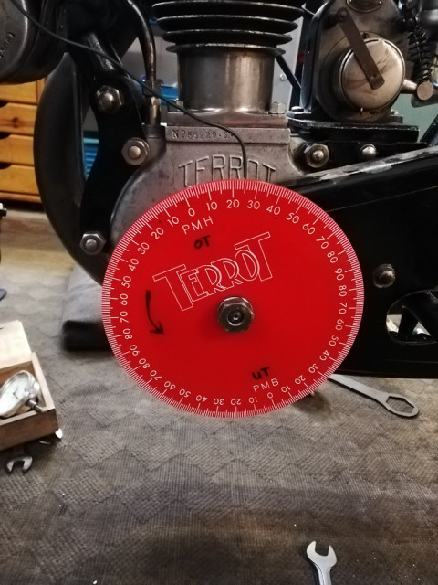

Wo st eht deine Überschneidung,
spät, auf OT, früh ? guck mal, Tendenz Mitte bis früh, könnte helfen wieder mehr Druck aus dem Keller zu generieren odereinen Ticken kürzer übersetzen.SOIELEN .

ich bin mir recht sicher, die Ventilüberschneidung genau auf OT gelegt zu haben. Vielleicht hab ich aber auch was falsch gemacht. Schaue ich mir morgen auf´s Grad genau an, dieses Mal aber mit Betriebsventilspiel statt 0,15 mm und 0,20 mm, ich nehm dann 0,05 mm oder so. :gruebel: Spielen und probieren, ja.

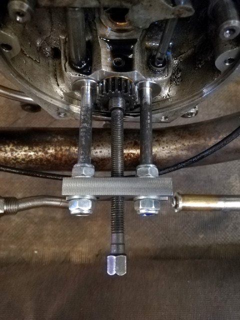

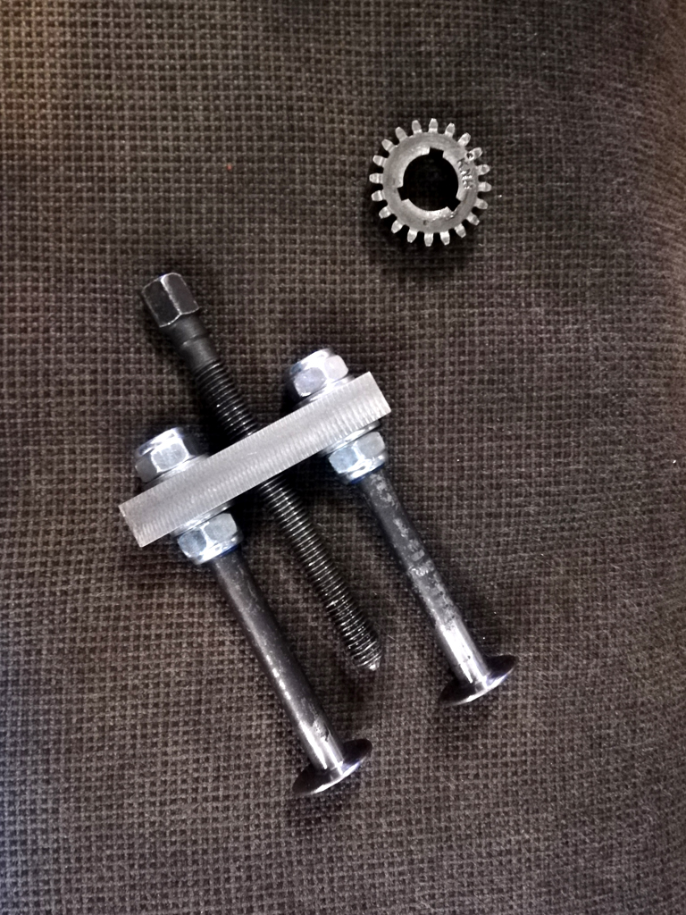

Heute musste ich aber erstmal ´nen Abzieher für´s kleine Zahnrad bauen, vorher geht nix. Das modifizierte Lux-Teil hat´s zerknackt, und nochmal geb ich für sowas kein Geld aus.

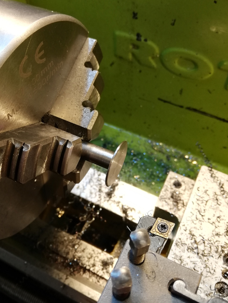

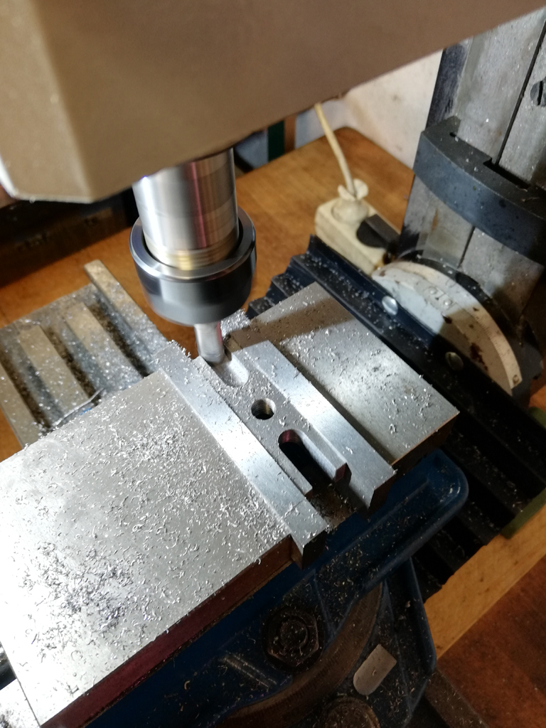

Wenn Du das Backenfutter vom Grünzwerg runter nimmst und dann das ER Futter von der Kleinfräse in der Drehbank montierst (Spindelkegel MK3) hast Du übrigens einen sehr guten Rundlauf und zwickst die Ventile auf dem gesamten Umfang ein statt nur auf drei Linien. Gibt keine Druckstellen bei weichem Material. Bei einem Ventil ist es wurscht, kann aber ganz nett sein, zwecks reproduzierbar rein und raus.
Beiträge: 4195
Beitragvon Jonas » So 09 Jun, 2024 10:20
Für meine Grobschlosserei geht es so was den Rundlauf angeht, aber ja, bei den Ventilen hat´s mir nicht gefallen, auch wenn nicht auf den Laufflächen geklemmt wurde... Stimmt, davon hatte ich gelesen. Muss man natürlich immer das Backenfutter neu ausrichten. :gruebel: Behalte ich mal im Kopf.
Mike hat gestern noch angerufen und mir Erfahrungen zu eleganten Abziehern erläutert, feine Sache, da schämt man sich ja fast für sein Gehuddel, mühsam ernährt sich das Eichhörnchen, besten Dank. :D

Wenn Er Dir vom Kukkodil erzählt hat, da hat er recht! Gibt es für kleines Geld als Nachbau in einem roten Koffer aus Fernost.

Ventilüberschneidung von 25° nach OT auf OT gelegt fährt sich doch etwas besser... :ugly:
Keine Ahnung, wo der Fehler lag. Vielleicht daran, dass ich zunächst mit 0,15/0,20 mm Ventilspiel eingestellt hatte, statt wie jetzt mit "so gut wie Null mm"? Egal, scheint nun zu passen.

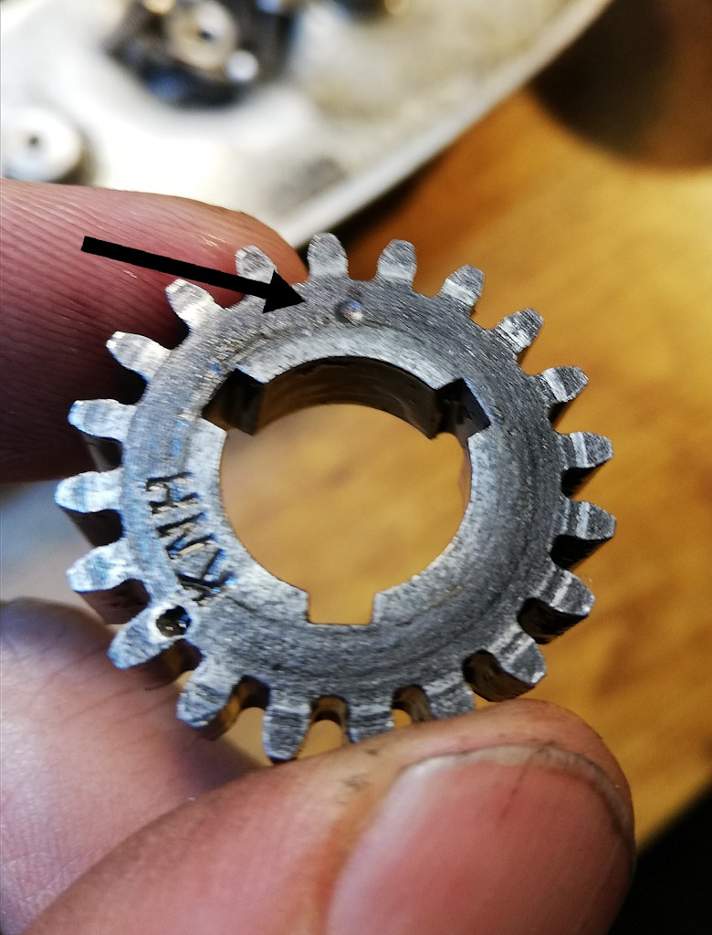

Ich hab auch noch 'ne zweite Markierung auf dem kleinen Zahnrad gefunden, die stimmt dann, ob die nun ab Werk da war oder nicht, und ob die andere Markierung mal jemand dazu geschlagen hat, man weiß es nicht, alles knapp 100 Jahre her.

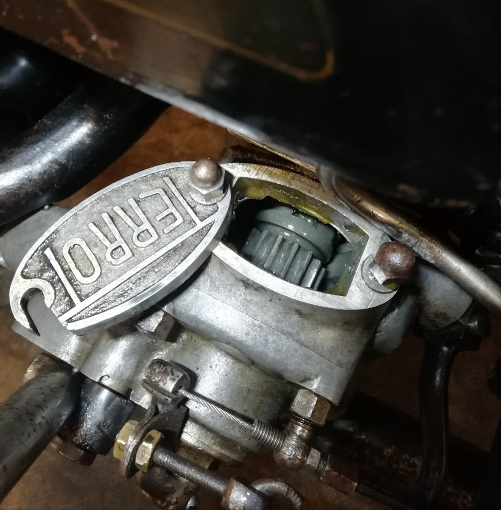

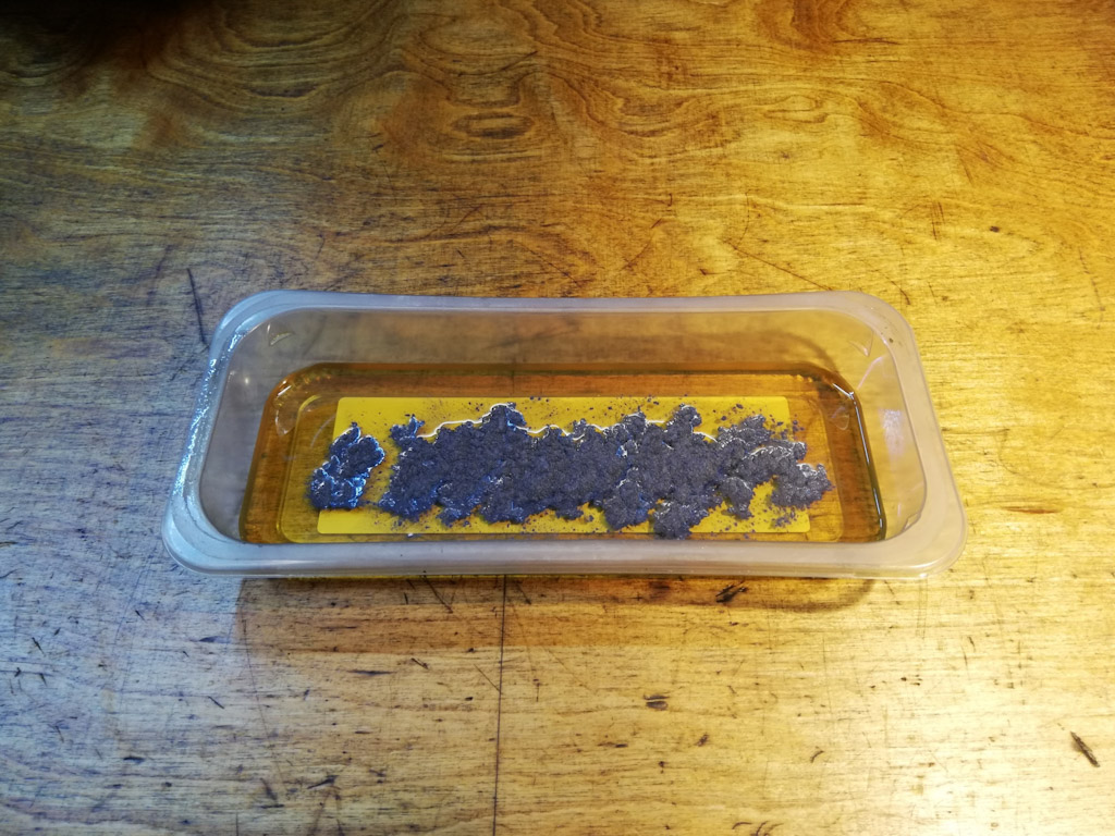

Extra für Dich habe ich daher 'nen Schluck mineralisches SAE90 Getriebeöl mit MOS2-Pulver vermischt und zum Fließfett im Getriebe dazu gepackt. Mal schauen, ob es ansatzweise drin bleibt.
